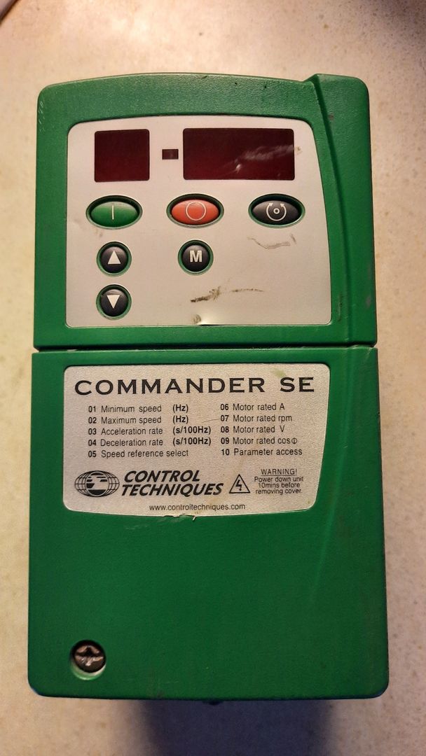

Sziasztok! Egy kis finomhangolásban kérem segítségeteket. Van egy békebeli orosz (szovjet) asztali fúrógépem. 400 W-os 3 fázisú motor van rajta (gyárilag). Haladva a korral rátettem egy 750 W-os Commander SE frekiváltót. A problémám az, hogy nem tudom 60 Hz fölé vinni a frekvenciát, mert a motor fordulat "lüktetni" kezd, majd kb. 65 Hz-en leáll és Tr OU hibaüzenetet ír ki. A leírás szerint a beállított lassulás túl kicsi a motor tehetetlenségéhez ("Excessive inertia in the machine during deceleration
Deceleration rate set too fast for inertia of machine") Már 20 sec/100 Hz-re állítottam a gyorsulát/lassulást de akkor is ez történik. Mit kellene változtatnom?
... nem kicsi, hanem túl gyors. Azért írtam kicsit, mert a 100 Hz-gyorsuláshoz tartozó időre gondoltam. A gyári alapérték 5 sec/100Hz volt ezt állítottam 20 sec-re de nem javult a helyzet.
A régi villanymotorok nem alkalmasak 65-75Hz nagyobb frekin való hajtásra túl nagy lesz a forgórész csúszása a forgó mágneses térhez képest és leáll. A frekiváltó meg hibával kiáll. [#vigyor0]
A motort át kellett kötnöd deltába. mert a frekiváltó csak 3x230V tud kiadni mert egyfázisú a betáp.
Alighanem ez lesz a baja. [#rinya]
"Természetesen" deltába kötöttem, ha nem is sokat, de ennyit értek hozzá. [#papakacsint]
Az lesz a "megoldás", hogy a szíjtárcsákkal a legnagyobb orsófordulatot állítom be, a frekiváltóval meg csak lassítani fogom, nehogy felszálljon. [#nyes]
Úgy meg nem lesz elég nyomatékod.
Róka fogta csuka.[#eplus2]
Időközben gondolkodtam motorcserén is, de úgy tűnik szovjet barátaink kimondottan ehhez a fúróhoz gyártották ezt a motort. Peremes rögzítésű de nem kör hanem téglalap alu öntvény peremen fekszik fel. Nem hasonlít semmilyen korábban látott motor rögzítésre sem. [#duhos2]
4 lépcsős szíjtárcsái vannak így 1000-től 8000 1/min-ig lehet mechanikusan sebességet "váltani". Ráadásul nagyon könnyen, két kar van rajta, az egyik egy excenterrel feszíti a szíjat (tolja el a motort) a másik rögzíti. Igazából nem sok értelme volt/van frekvencia váltót rátenni, de ha már volt egy elfekvőben, gondoltam miért ne.
