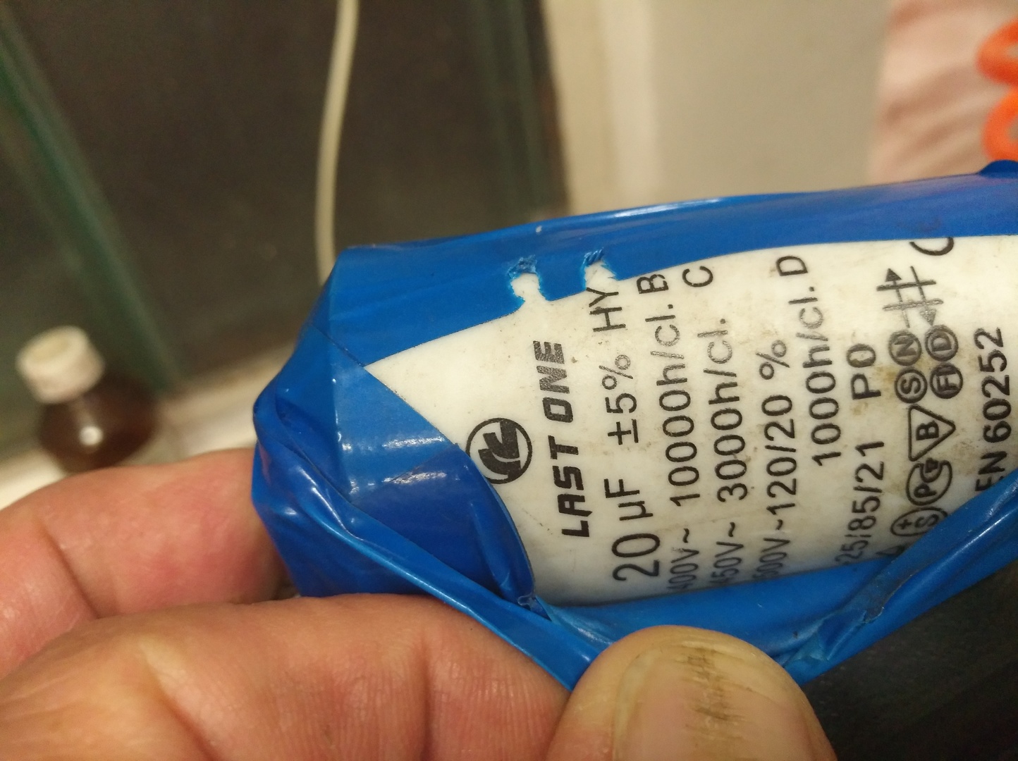

Mekkora teljesítményű a motor? Kondija milyen kapacitású?

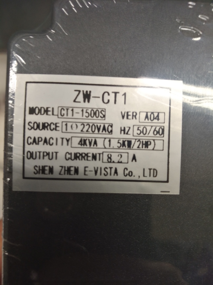

Mi a frekvenciaváltó típusa?  (Tudok tenni egy próbát egyfázisú 550W frekiváltóval és 370W egyfázisú üzemi kondenzátoros motorral. )

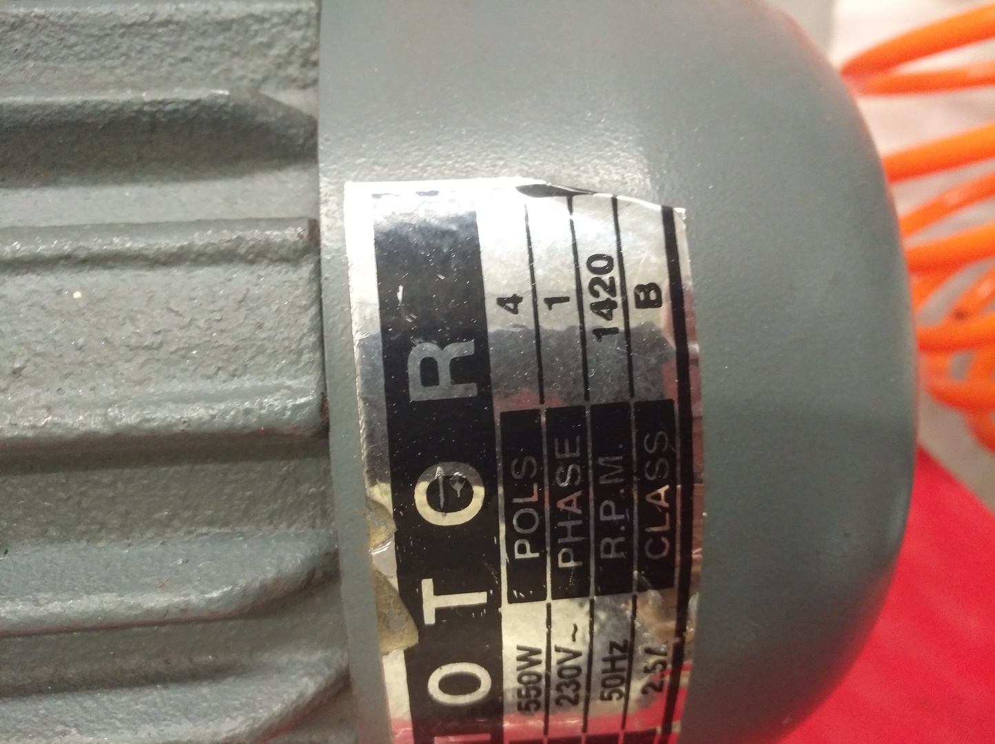

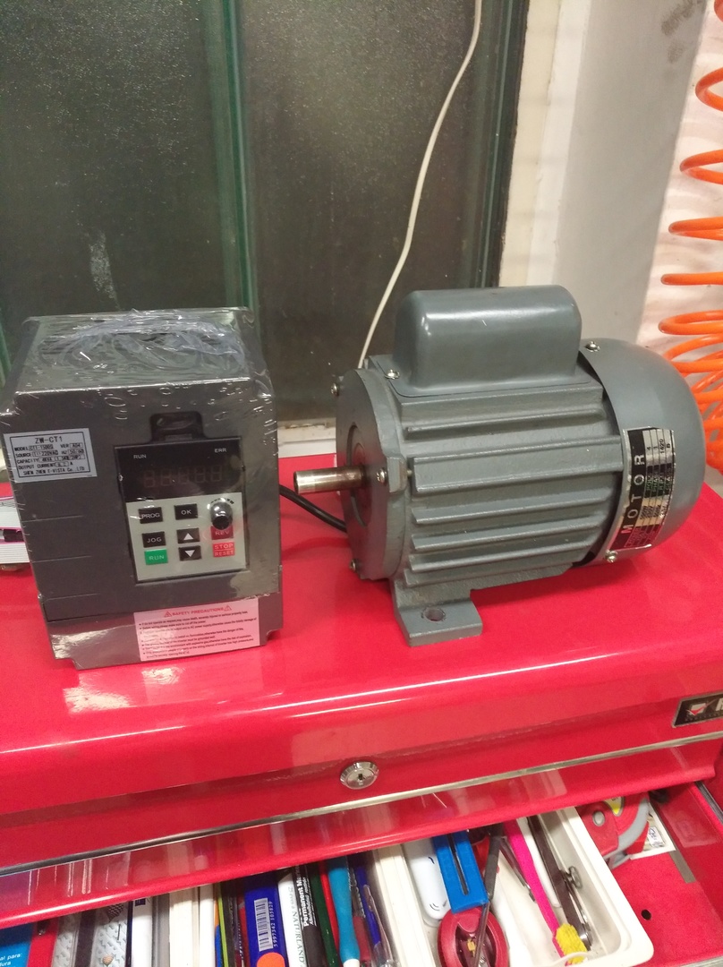

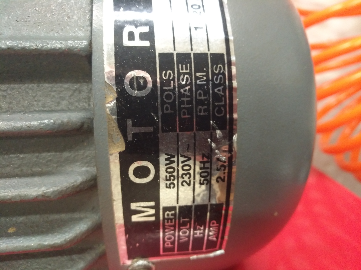

Sziasztok ! Köszönöm, hogy foglalkoztok  problémámmal.
Küldöm a fotókat a motor paramétereiről. A frekvenciaváltó egy kínai gyártmány. Annak is van fotója.
Köszi a segítséget!
Üdv: Sándor
A motor áttekercselése három fázisra lehetne a legjobb megoldás. Ha mindent összevetünk talán még gazdaságos is.
ii5d35wcx
Ez a motor egy faeszterga motorja , ami valamikor variátor tárcsás volt. Nincs meg a tárcsa pár. Újonnan kb. 25.000 Ft,
csak nem lehet kapni. Ezért gondoltam a frekvenciaváltót. Itt van már ,vagy 3-4 éve és nem használom.Egy barátomnak csinálnám ezt a gépet és nála nincs 3 fázis. Egyébként
800-2100 f/p kellene átfogni.Ennyi volt a variátoros fordulat tartomány.
Bencze András
Br 15e kapsz új 4p 550W 230/400 V motort passzol a kínai frekiváltóhoz. Sőt elvileg gari is van rá. Az 1500 névl fordulattal be tudod fogni a kívánt tartományt. Az 1000 fordulatú még jobb (nyomatékosabb) lenne. A 3 frekiváltó 120 fok eltolást csinál a fázisok között, az üzemi kondisnak 90 fok az ideális. Kb. 60%-nyi teljesítményre számíthatsz.
