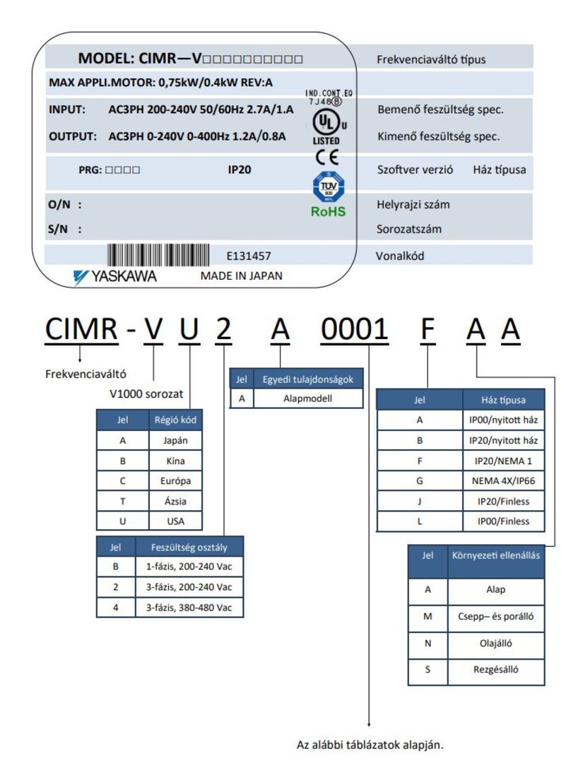

Olvasom a Yaskawa frekvenciaváltók leírását, az alábbi három feszültségosztály van:
 1-fázis, 200-240 Vac
 3-fázis, 200-240 Vac
 3-fázis, 380-480 Vac
A műhelyben lévő hálózat fázisfeszültsége 230V, ebből adódóan a vonali feszültség 400V.
A háromfázisú frekvenciaváltók közül melyik használható nálam?

Egyenlőre meg szeretném érteni mi a különbség a két különböző feszültség bemenet között. Az értékek amik a katalógusban szerepelnek vonali vagy fázis feszültségek?
Mi a különbség a két típus, "feszültség osztály" között?

Az 1. és 3. pont OK.

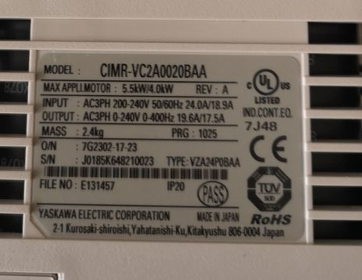

A 2. pont még nem tiszta, mert a magyar nyelvű használati útmutatóban szerepel a 3PH 200-240V, ennek az egyfázisú párja viszont nem.
az adattábla szerint Európába készült modell.
Egy fázisra be lehet kötni az általad említett korlátokkal.
De hova készülhetett?
Ha pl. japánba akkor miért nincs itt az 1fázisú párja?
Más frekvenciaváltóknál is láttam már ezt a három feszültségosztályt egy leírásban.
https://www.iramko.com/phocadownload/Vezerlestechnika/felhasznaloi_kezikonyvek/v1000/Yaskawa_omron_v1000_hasznalati_utmutato_magyar.pdf

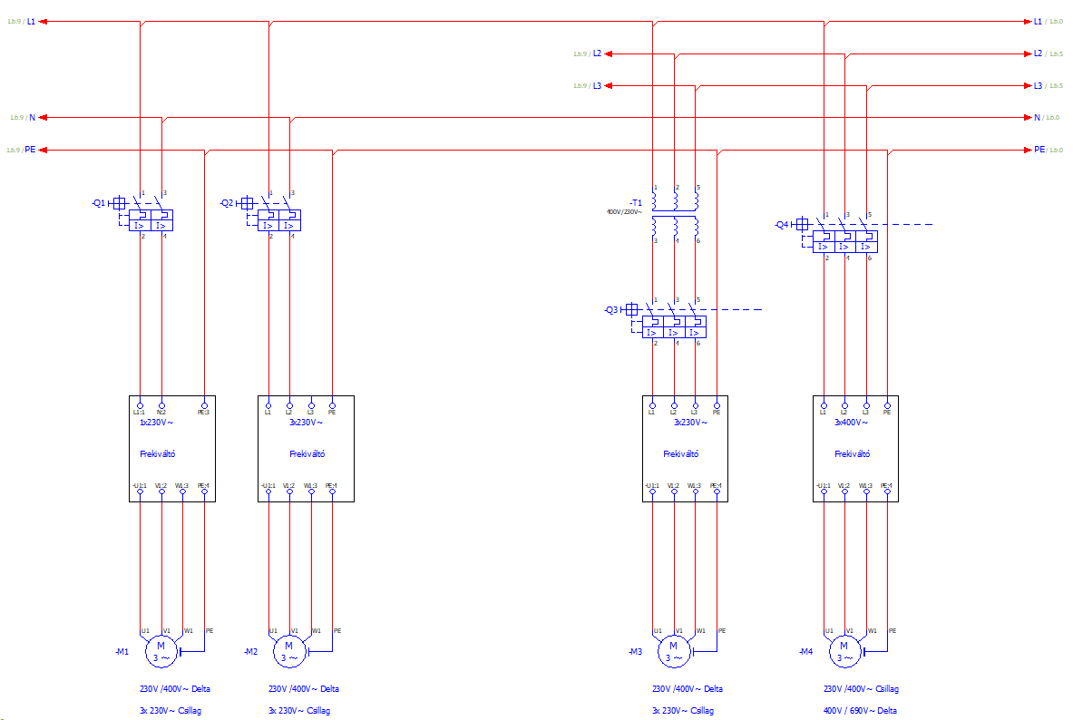

nem kell túlbonyolitani, amin 230v van azt kösd be egyfázisra amin meg 400v volt van azt meg 3 fázisra , na meg ott vannak a 650V-os is
"De hova készülhetett?
Ha pl. japánba akkor miért nincs itt az 1fázisú párja?"
Gondolom a Japánok nem hobbizgatnak otthon. :)
Minden amcsi vagy japán ipari gép 3x200 V-os, azok is amiket ide Európába gyártanak.
Ilyenkor vagy egy egyedi 3x400/3x200 V-os trafót raknak elé vagy nagy üzemekben van egy központi trafó és ki van építve a 3x200 V-os sínrendszer.
Tehát ezen gépek alkatrész utánpótlása miatt érhetőek el kishazánkban is a 3x200 V-os modellek.
Ha rákeresel találsz 1 fázisú 110 V-os bemenővel is frekiváltókat, de ezeket Európában nem tudod használni, egyrészt mindegyik elé kellene trafó másrészt milyen motort hajtanál meg vele?
Leskicceltem hátha így jobban megérted.
simarex
A harmadik megoldásnál kihagyom a trafót és bekötöm a fázist meg a nullát és működik.
