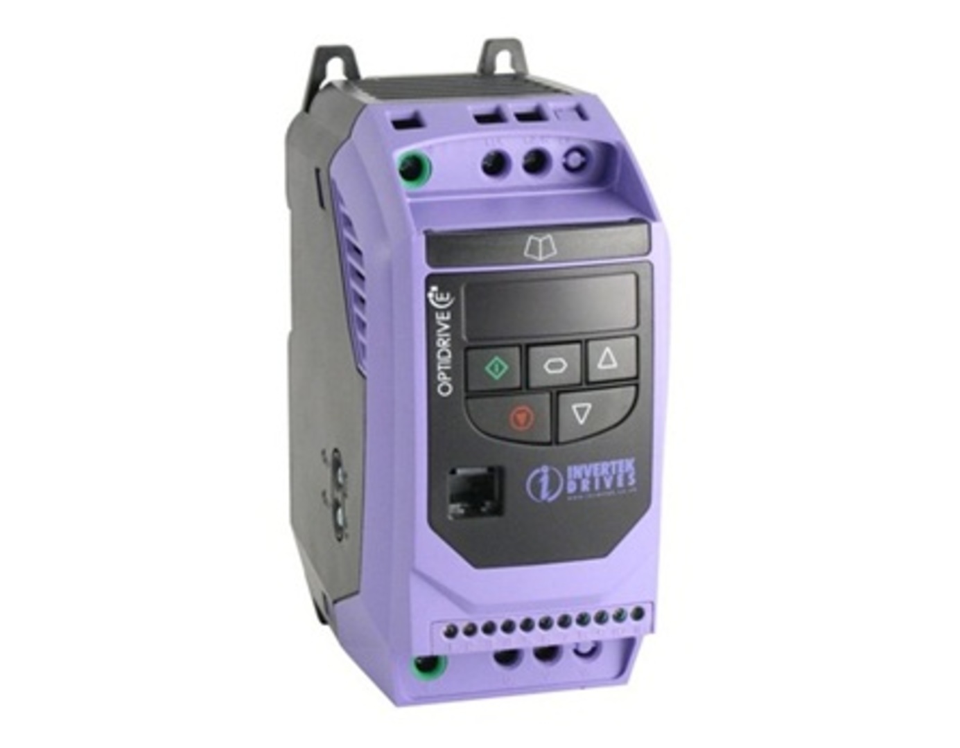

Adott egy Optidrive NEMA 4x típusú freki.
Szeretnék rá két fix fordulatot és a kettő közül a kisebbik fordulatot szabályozni potméterrel.
A két fordulatszámot be tudtam állítani és a vezérlés módját is. A potival annyit értem el hogy a lassú fordulatot fel tudom gyorsítani. Egy darabig marad az alacsony sebességen utána hirtelen a gyors sebességre ugrik.
Van arra megoldás hogy szabályozzam a két fix érték között a fordulatot?
Üdv
Borcz
robicnc
Ha a két fordulatot állítod be min és max frekvenciának?
Alapjel forrás pedig mehet az analóg bemenetről
Vagy van mikor névlegesen kell mennie a motornak?
Bencze András
Beállítod minimum frekvenciának az alacsonyabbik fordulatot, maximum frekvenciának a nagyobbikat. Kiválasztod a potira a frekiállítást és a poti minimum értéket átállítod a minimum frekvenciának megfelelően. Így a poti 0 helyzetétől azonnal szabályoz felfelé.

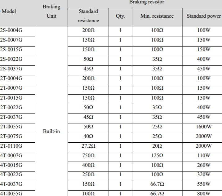

Van egy Kinco CV112-2S-0022G frekvenciaváltóm ami egy 2.2kW főorsómotort hajt. Szeretnék egy fékellenállást, de sehol sem talállok infót, hogy milyen értékű és teljesítményű ellenállást kellene használnom, ezért a segítségeteket kérem.
50 Ohm standard 400W
Minimum 35 Ohm 400W
Ha sűrün és 100% körül használod a fékellenállás teljesítményét növelni kell akár duplájára, és hűteni kell!

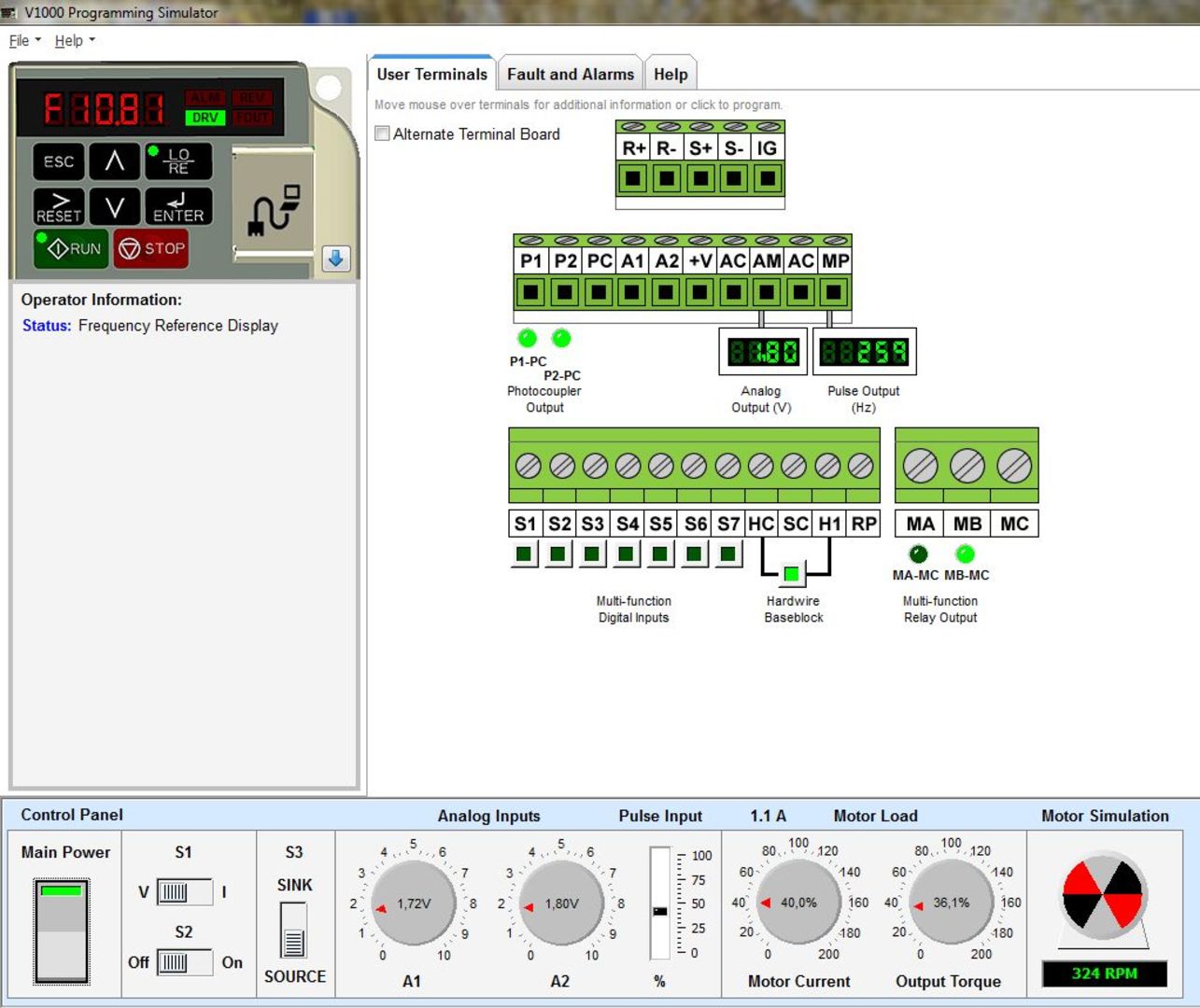

Hátha jól jön valakinek V1000 Proramming Simulatoraki Yaskawa V1000-es frekiváltót használ.
Letesztelheted a beállítások helyességét úgy hogy be se kapcsolod a frekiváltót[#kacsint]

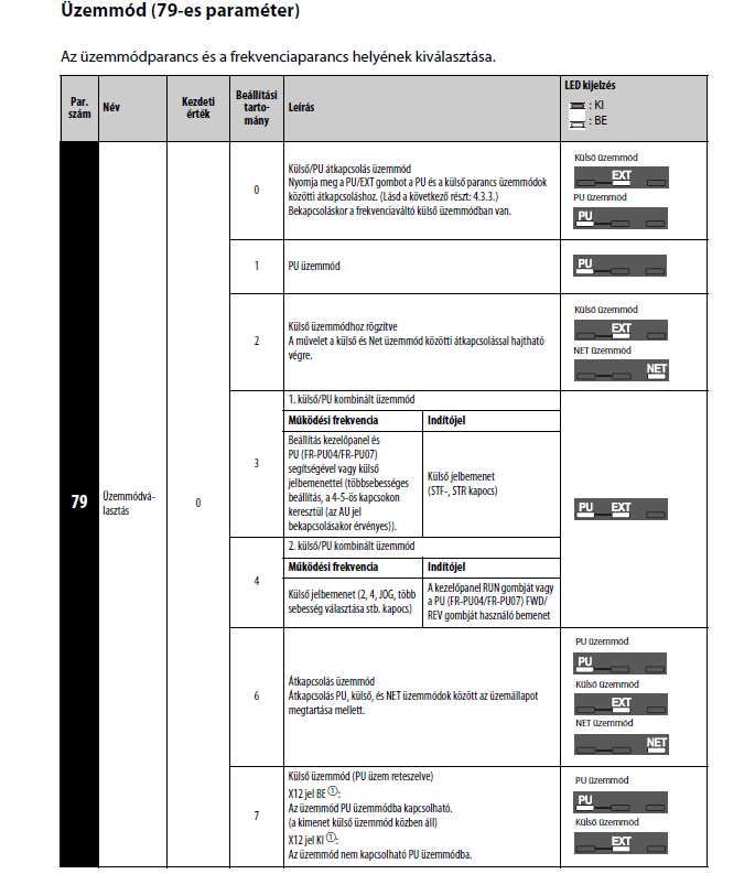

Van valakinek tapasztalata p79 paramétereivel 0,1,2,3,4,7,8
Melyik milyen beállítást ad?
Most alapban 0, de nem működnek a multi speedek.
Már végig prógáltam mindet, de semmi változás.
Külső kapcsolóval indul de a legkisebb frekivel, most 5Hz, és nem tudom változtatni.
Még az is lehet hogy rosszul kapcsolok? SD + RH, RM,vagy RL
Programozni tudom a P4, P5, P6 paraméterekkel.
Ehhez kellene egy kis segítség!
