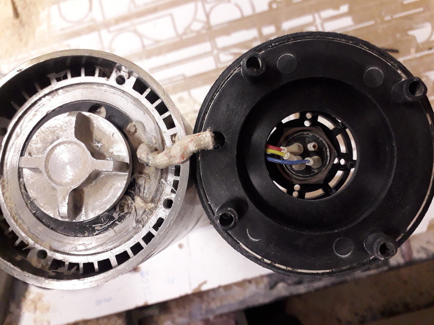

Motor tetején szikrázik? Odafolyik a víz, vagy páralecsapódás miatt átég a csatlakozó?
Kíváncsi leszek rá.
De amit leírtál jelenséget szerintem nem a frekiváltó bűne.

Nekem írja a védőföldet a kézikönyv, illetve eladó is írta üzenetben - 4. pinre. A valóságban azonban leszerelve a fekete abs kupakot, a csati 4. pinje csak lóg a levegőben. A barátodé az orsóházhoz van kötve, vagy hova?

Lehet osszefugges van a vizhutes es a vedofold meglete kozott. Nekem levegos van.
Nem, egy 1 évvel ezelőtti vizes vásárlásnál gagyi csati földelés nélkül.
De az más "márkájú" motor volt.
kua93zk4w

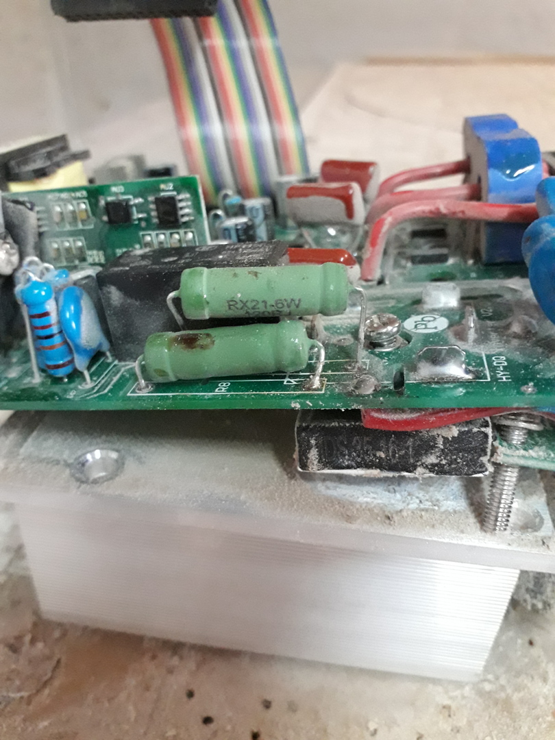

Levegős hűtésű motor a frekiváltóba be van kötve a föld a motor csatijába is  .A frekiváltóba va egy zöld rx21-6w 120r jelölésű ellenállás látszólag mindkét frekiváltóba az füstölt el.

Szép tiszta a belseje[#vigyor]
Próbáld meg tisztább helyre tenni, lehet megmarad.

A motorban viszont nem látok földelés bekötésére utaló jelet.

Ez a töltőkör ellenállása, cseréld ki, valószínű jó lesz. Sokszor kapcsolod hálózatra a frekiváltót? Lehet a segédtáp zárlata viszi el. Egy ellenállás cserét megér. Próbakor a betáp körbe köss egy 100-200W égőt sorba. Ha vezérlés feléled megnyerted.
kua93zk4w
Köszi megpróbálom.Általában hetente 3-4 felkapcsolas . Egy főkapcsoló van a gépen  az kapcsolja  frekiváltót es a vezérlést is , külön kapcsolót építsek be a frekiváltónak .  Amit most használok azon tudok ez ellen tenni valamit a betáp oldalról ?
Nem véletlen túl sűrűn van ki-be kapcsolva a a betáp oldal?
Azt nem szeretik ezek az eszközök...
