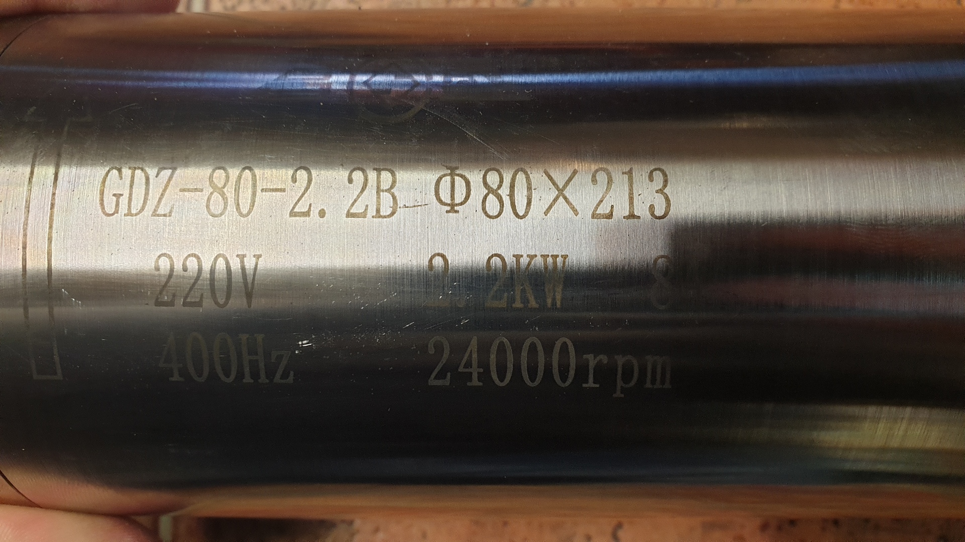

kua93zk4w
Sziasztok !
Remélem jó helyre írom.  Van az ebeyen marómotor https://www.ebay.com/itm/2-2KW-WATER-COOLED-SPINDLE-MOTOR-AND-INVERTER-VFD-ENGRAVING-MILL-GRIND-MILLING/254454678275?hash=item3b3eae4303:g:TzUAAOSw6ABd1gRLVFD inverterrel.
Ezt az invertert mivel lehetne kiváltani. Ha lehetne Omron vagy valami tartósabb frekiváltó jobb lenne, elég sűrűn kell cserélni.A motor még bírná de már hermadik VFD sül meg.
Köszi.
Mennyi időközönként és milyen bajai szoktak lenni?
kua93zk4w
Kb egy évet bírnak, mondjuk ezektől lehet ez is szép.
A motor tetején szikrázik egyet meg lecsapja a kismegszakítót. Kíváncsiságból szét szedtem mindkettőnél ugyan az az ellenállás füstölt el. Holnap készítek róla képet.
