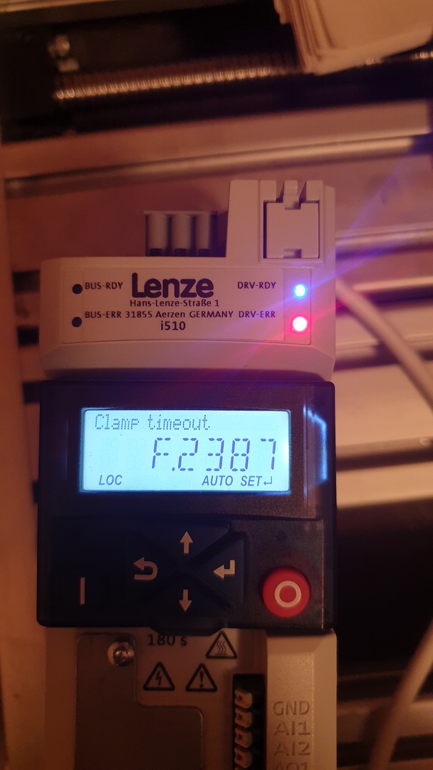

Első hibaüzenetem ez volna :
B_B_
túl terhelés jelent a beállított értéknél nagyobb áramot vesz fel. vagy a rámpa túl gyors

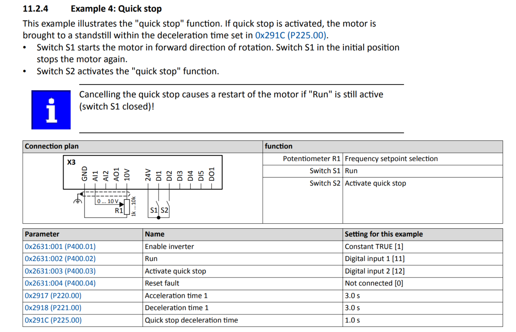

Alap bekötés és program potival szabályozhatod a fordulatot.
Ha S1 BE P220 Felfutás aktív.
S1 ki kapcsolod akkor a P221 Lefutás aktív.
S2 bekapcsolva gyors fékezés: P225 aktív.
Nagy Csaba
Akkor ide kell egy kapcsolót bekötni valahova jól értem ??
