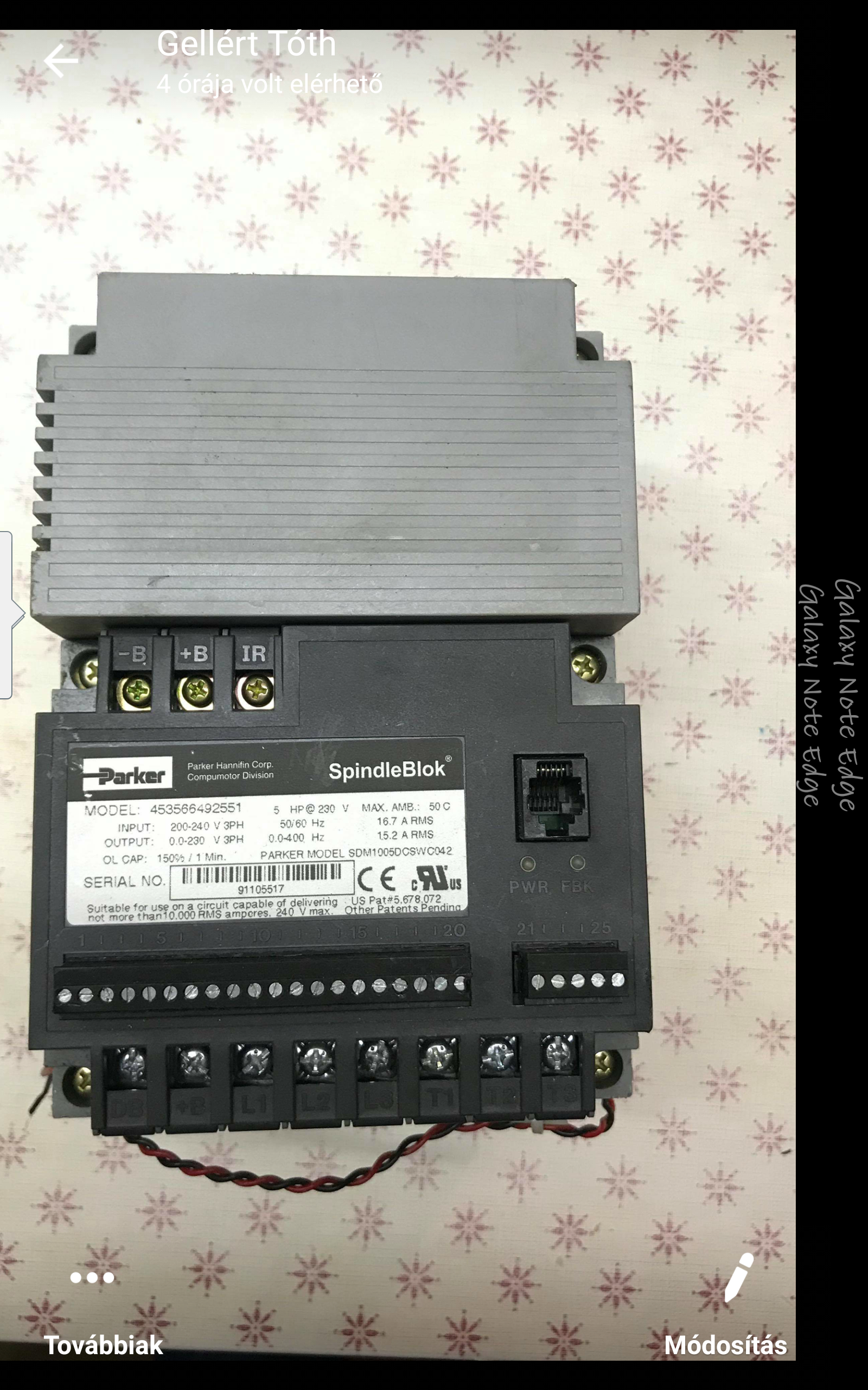

Ha lehetséges és neked nem gond, szeretném én is elkérni a parker frekvenciaváltóhot tartozó anyagot. Kérlek emailben küld el nekem is nagy segitség lenne. köszönöm

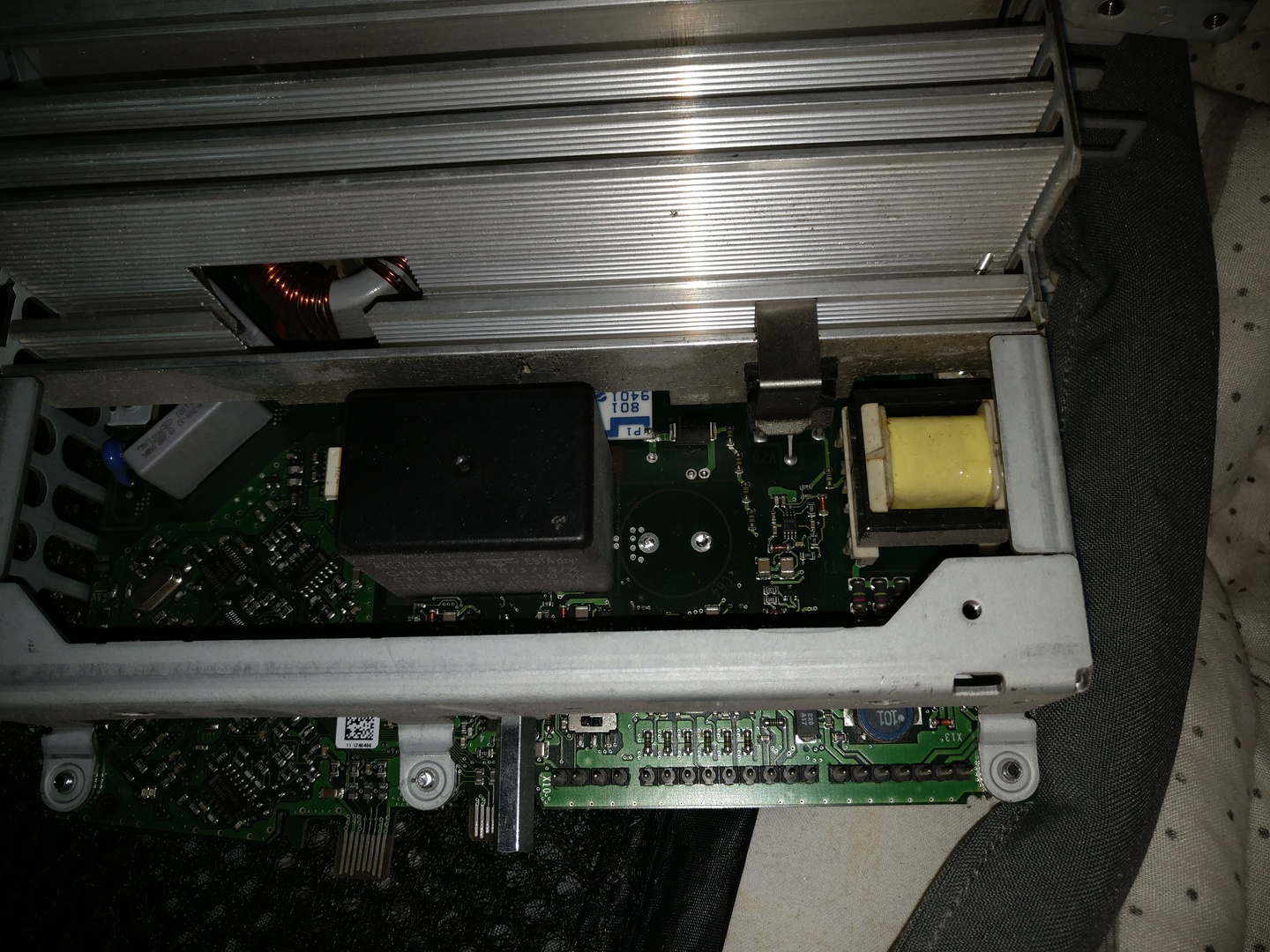

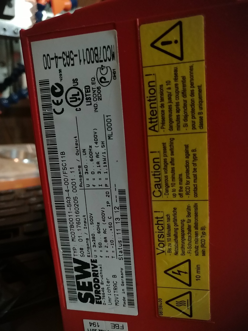

Van egy ilyen 1.1kWos SEW frekiváltóm, tartalék egy percet sem ment de egy kokler exkolléga valami táp javításakor ezt használta donornak és kivette a pufferkondit meg még valami alkatrészt. (Talán varisztor vagy kissebb szurokondi)
Lényeg h szeretném helyreállitani,nincs valakinek egy hasonló vagy ugyanilyen amiből lehetne puskázni? :) leginkább az ismeretlen alkatrész lenne a fontos, puffer valszeg nem baj ha egy kicsit nagyobb kerül bele.
