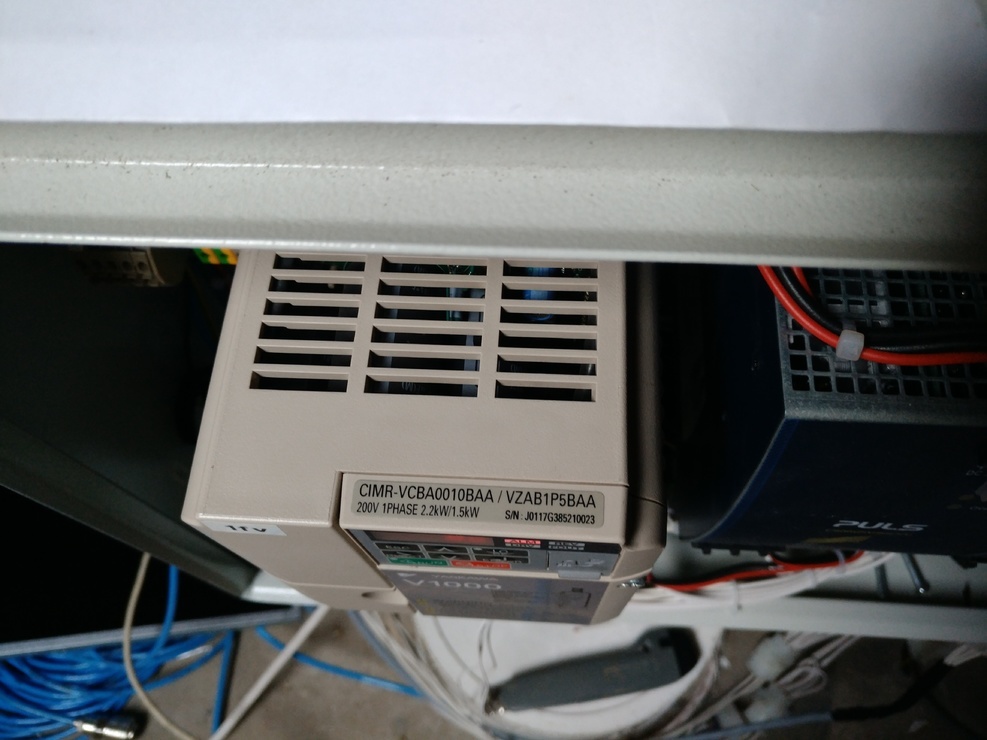

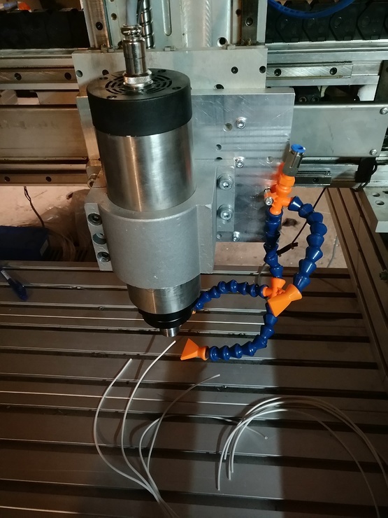

Próbálkoztam a béna vagyok csoportban, de hátha itt nagyobb szerencsém lesz :) végre elkészült a nagyobbik cnc gépem, marómotor egy 2.2kW-os kínai csoda és egy yaskawa V1000 frekiváltóval szeretném meghajtani. Az alap dolgokat indítás, potméter kezelés betudtam állítani jól, de ha elindítom alig forog de mégis 12A-t vesz fel 33V mellett. Valamiért 0-ás tehát alap forgó autotuningot nemis tudok rajta csinálni, csak 2-est ami a tekercsáram mérés itt ugye csak sípol nem forog, vagy 3-as energiatakarékos forgó autotuningot itt elég szépen felpörög a motor, jónak tűnik de aztán normál üzemben mégsem jó. Biztosan valami beállítás probléma lesz a frekiváltón.
Nagy Zoli
Azt kifelejtettem, hogy oL-2 hibával áll meg pár másodperc lassú forgás után. Üresjáratban ugy olvastam 1-1,5A max lenne a normális áramfelvétele.
Először is a motor fő paramétereit beállítottad?
(Bázisfeszültség, bázisfrekvencia)
Én először kipróbálnám U/f módban, az a biztos.
Egyébként is ezek az autotuningos csicsák nem biztos hogy minden esetben hasznosak, ezek inkább a motor tekerecseit mérik csak meg. (ellenállás, induktivitás ami majd kell neki a vektorvezérléshez)
Nagy Zoli
Beállítottam amennyire tudtam.
Imax = 8.5A
U = 200V
Fmax = 400Hz
RPM = 24000
A pwm frekijét először swingen hagytam, aztán átállítottam 8kHz-re.
Fékezés stb-n is állítgattam, de ennek a felpörgés alatt nem kellene hatással legyenek semmire úgy gondolom. Arra kellene rájönnöm melyik beállítás képes ilyen nagy áramfelvételt okozni ilyen kis sebesség és gyakorlatilag 0 terhelés mellett. Az alap üzemmód U/f jelenleg is azt nem állítottam át.
Révész Richárd
A frekiváltón csináltál gyári beállítás visszaállítást?
