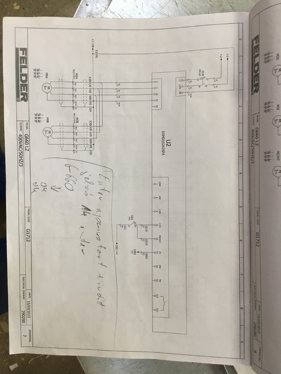

Van egy Lenze ESMD152x2sfa típusú freki. Azt írja ki hogy 0C1 Ha csak a betáplálás van rajta akkor OFF ot ír ki.
A vezérlő jelek:
+12V (20) és Enable (28) összekötve, És AV (E1) re jön jel.
A rajz mutatja.
Sajnos nem volt nálam műszer akkor. Meghalt a freki? Vagy csak a 12V hiányzik?
Köszönöm a segítséget előre is
Révész Richárd
Zárlat a kimeneten.
Ellenőrizd le a motort és a motorkábelt.
