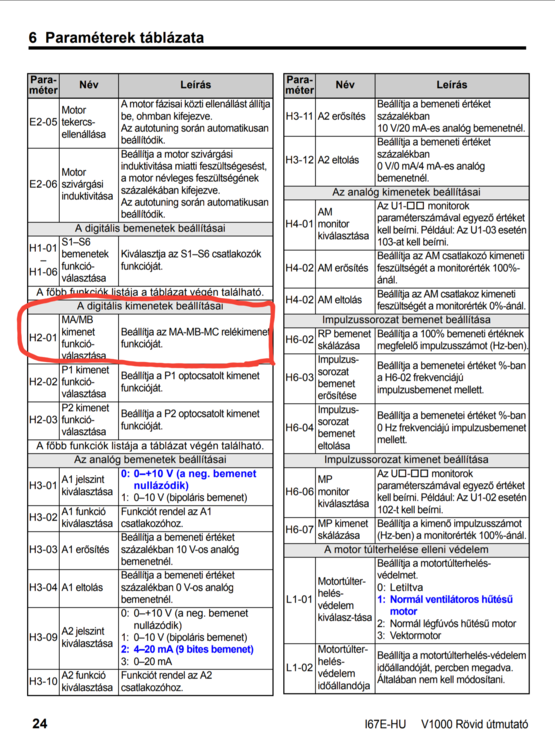

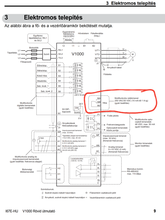

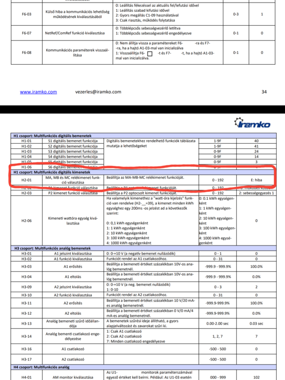

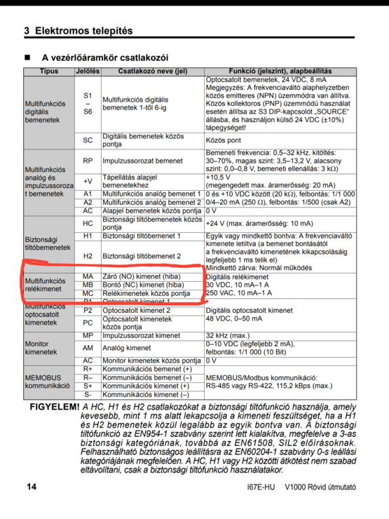

Nekem is lenne egy kérdésem V1000-res váltôval kapcsolatban.
Egy 24V-os relét szeretnék kapcsoltatni a váltóval.
Irja a használatija hogy van 3 programozható relékimenet (MA-MB-MC) MC a közös pont.
Alapbeállitásnál ezen nem jön ki fesz.
Leirást nem talállok arra hogy hova programozzam hogy minden inditásnál kapcsoljon nekem egy relét.
Mindössze ennyit találtam.
Köszönöm szépen aki segit mert én nem találom. [#worship]
simarex
Ez egy potenciálmentes kontaktus.Küldjél be 24V-ot és a relé kiküldi neked ha jól programoztad.A kimeneti funkció jelenleg hibára van programozva ezt állítsd át Run parancsra akkor minden indításnál a relé meghúz.
Köszõnöm,kõzbe rá is jöttem hogy ez egy feszültségmentes kontaktus tehát külön tápfesz kell neki.
Akkor én úgy látom ezen a váltón nincs olyan kimenet amivel egy relét tudnék működtetni.
