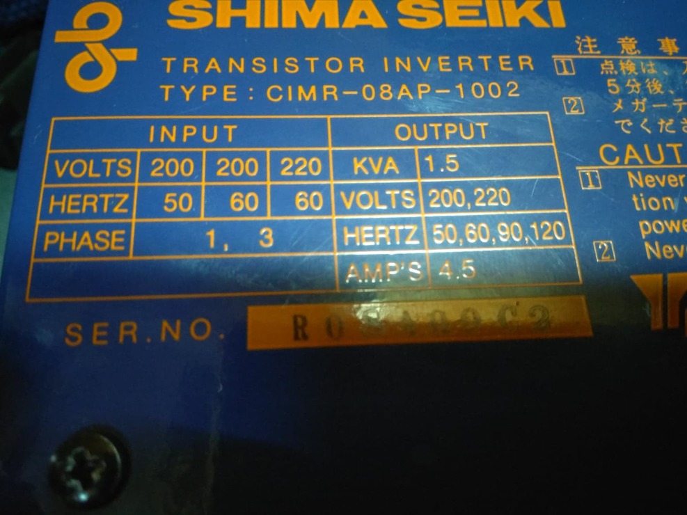

Van 3 darab régi Yaskawa frekvenciaváltóm CIMR-08AP-1002. Ehhez hasonló: Juspeed Rendben működnek, de 1 fázisról táplálva csak 175V-ot adnak ki maximum. Póbáltam  180W-os és 750W-os motorral, 50,60,90,120Hz-en, próbáltam a V/f karakterisztikát változtatni, de ez a maximum. Az eredeti helyén 3x200V-ról üzemeltek, egy 200V-os motort hajtottak. Lehet, hogy kell neki a 3 fázisú betáp? Van valakinek ötlete, miért nem adja ki a 230V-ot?

Lehet, hogy a kondenzátorok fáradtak és nincs meg közbenső DC feszültség. Azt kell megmérni és lehet tovább spekulálni.

Köszönöm. Megpróbálom megmérni. Az a furcsa, hogy mindháromnál ugyanez a jelenség. Ha tönkremennek a kondik, az tönkreteheti a tranzisztorokat is?

A kondenzátorok kapacitásvesztése életkor és működés függő, hasonló korú készülékeknél nem zárnám ki a hasonló hibát. Újabb frekvencia váltóknál külön hibaüzenet van az alacsony DC feszültség esetére. Milyen kondenzátorok vannak bennük?

Alacsonyabb fesz még nem teszi tönkre a félvezetőket.

Az is előfordulhat , hogy paraméterben van korlátozva a kimenő feszültség.

A kondik 220uF 400V (TS NH CE +105C Japan). Ezekből van 4 db.

Ebben reménykedtem én is, de ha belenézel a manualjába, láthetod, hogy a paraméterezás 1 sor DIP kapcsoló és 3 darab forgókapcsoló, amik a gyorsítás/lassítást és a V/f karakterisztikát változtatják. Retro dolgok, de mentek 30 évet és remélem még 30-at elmennek.
"Van valakinek ötlete, miért nem adja ki a 230V-ot?"
Nulladik ötlet: Amit mértél, az tényleg igaz?[#conf]
Mennyire komoly műszerrel mérted? Tudod, egy frekiváltó kimenete sok PWM impulzusból áll, X kHz-en, így abból igazi, az analóggal egyenértékű szinuszt mérni nem olyan egyszerű.

Azt tudom, azért kérdeztem, mert régi servópackoknál a rossz kondik tönkretehetik a tranzisztorokat. Nálam már 4-5 darab volt javítva emiatt. Igaz, hogy a szervó felhasználói útmutatójában benne van, hogy 7-8 évanta ki kell cserélni a kondenzátorokat, de a gépkönyvben már elfelejtik megemlíteni.
Mst néztem, hogy van 2 darab 10 állású miniatűr kapcsoló amiről a Juspeed manual nem tesz említést, ha lesz egy kis időm, megpróbálom átkapcsolnio őket, hátha azok változtatják a kimenő feszültséget. Akkor rámérek az egyenirányitórol kijövő feszültségre is.

Egy nagyon hobby kategóriás Maxwell MX-25 201 műszerrel mértem. Viszont kipróbáltam uganazt a motort 50 Hz-en egy Deta VFD-L 0,75kW frekvenciaváltórol is, ott akkora feszültséget mértem, amit beállítottam kimenőként. A motor is érezhetően erősebb volt (180W Lenze). Igazából a Yaskawák így is teszik a dolgukat most, de azzal tervezetm a majdani marógépem fortunáját hajtani. Ha nem jön össze, akkor marad a Delt VFD.
