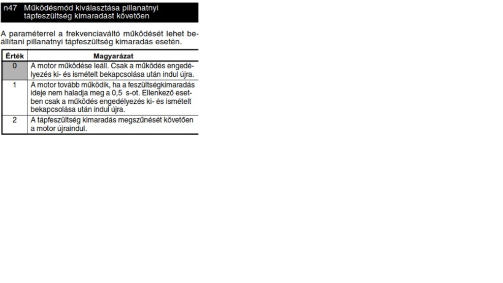

Ezt a nullfeszültség védelmet hol lehet beállítani a frekiváltón, mert én végigolvastam n01-től n79-ig a paraméterezését, de ilyet sehol nem találtam. Talán más a megnevezése a leírásban.
Rezsici
Akaratlanul is...megkevertelek a megnevezéssel?[#nemtudom]
A lényege az, hogy hálózatkimaradás/áramszünet után, ne induljon automatikusan újra a frekiváltóra kötött motor.
rezsici
Hát igen, csak mert azt írtad, hogy "a beállításoknál gondoskodni kell róla, hogy meglegyen".
A feszültségkimaradásról találtam beállítást, ezt gondolom a gyáritól eltérően 1-re kell állítani.
Rezsici
Révész Richárd
Nem kell.
Tökéletes a gyári beállítás.
