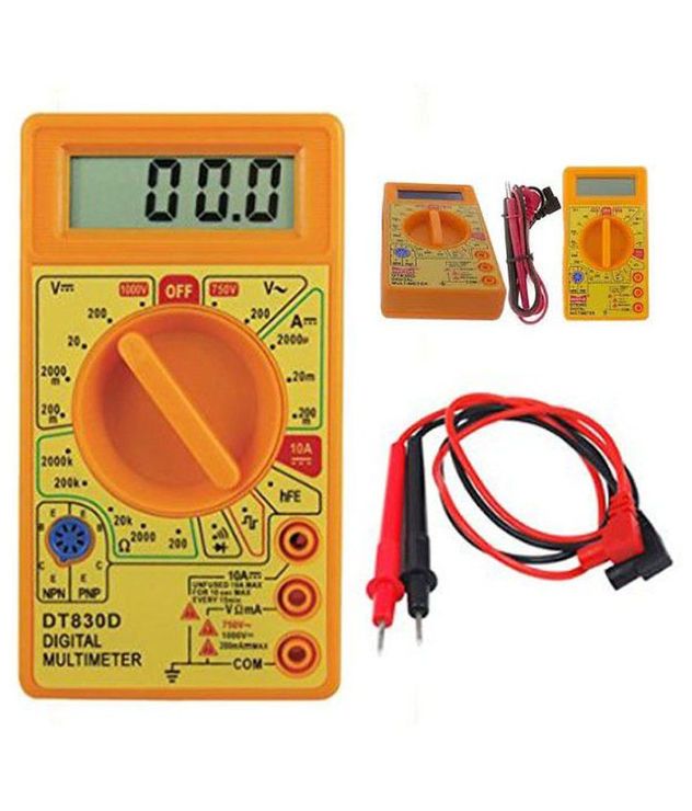

No, de a multid típusára még kíváncsi lennék továbbra is.
Kinézetre ugyanilyen, csak a váltófesz max 600, nem 750, mint ezen. A többi megegyezik. Elég régi már, de időnként véletlenszerűen mérek vele kontroll értékeket, (fesz, ellenállás) ezeknél még jó értéket mutat.
Aha... azt hittem valami komolyabb műszer, egy ilyen bármit mutathat.
Számítottam rá :-) Attól azért pontosabb :-) :-) :-)

Ezt kifejtenéd bővebben
Ferenc
Inkább rövidebben: vacak
Úgy kb. a fáziscerkával egy súlycsoport.
No persze aki mestere az mindkettőt tudja használni, csak ismerni kell a hiányosságaikat.
molnarfme
Üdv.
Ebben egyetértünk,de a fáziscerka elfér a csikkzsebben, és nem merül ki benne az elem.

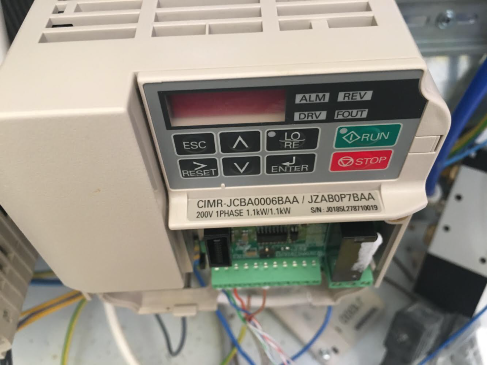

A minap vacakoltam két omron frekivel.
A fő problémám az volt hogy nem tudom a frekvenciát feljebb venn 89Hz fölé. Mit állítottam át?
Úgy indul hogy felpörög a kívánt frekvenciára egy másodpercre és utána egy sokkal kisebb frekin forog míg meg nem állítom, a leállításnál meg megint kicsit felgyorsul egy pillanatra.
Forgás közben még néha meg is áll kicsi terhelésnél is.
Ezt hogy csináltam?
120 Hz frekvenciát szeretnêk elérni vele.
Sokat szeretnêk a géptől? Hosszabb felfutás kéne?
1 fázisú abetápja és 3 a kitáp :) 1.1kW a freki és 1.1kW a motor. Csillagban működik jelenleg.
Erre tudtok beállításokat mondani? Paramétereket, valamit.
Köszönöm
Borcz
Egyébként sem, de az alábbi szerint főleg nem:
"1 fázisú a betápja és 3 a kitáp :) 1.1kW a freki és 1.1kW a motor. Csillagban működik jelenleg."
Minimum deltába kell kötni a motort, akkor a 60-70Hz reális.
Ha ennél feljebb akarsz menni akkor már erős kompromisszumot kell kötni a leadott nyomaték terén.
No és persze van jó pár beállítás amit eszközölni kell, hogy a legtöbbet ki tudd venni az összeállításodból.
rezsici
Esetleg nem tudnál ebből a "jó pár" beállításból leírni néhányat? Ha nem is mind, de a fontosabbakat, mert engem is nagyon érdekelne. Szinte koppra ugyan ez minden, a motor teljesítmény, frekiváltó és a probléma is, csak nekem deltában van a motor.
Rezsici
milyen értékeket állítottál már el a gyári beállításokhoz képest?
