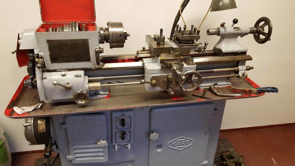

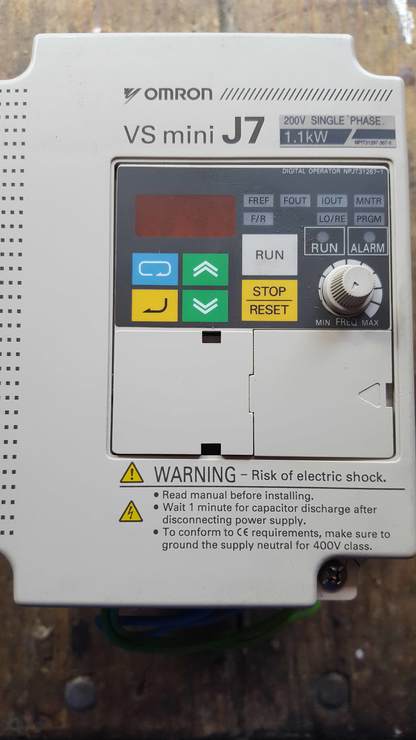

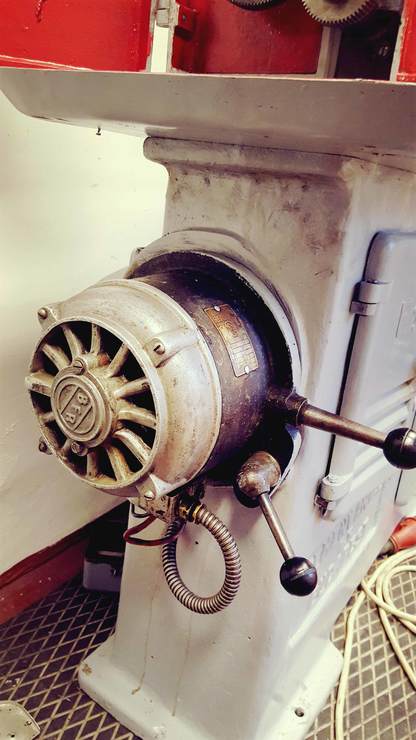

A segítségeteket szeretnék kérni. Egy 3 fázisú Dahlander motoros E1 esztergát szeretnék 1 fázisról üzemeltetni frekvenciaváltóval, de nem értek a bekötéséhez. A kérdés az, hogy tettlegesen vállalná-e valaki a bekötést aki ért hozzá, nyilván nem emberbaráti szeretetből. A munka Dunakeszin lenne, de Budapest és környékéről háztól-házig fuvarozok bárkit.

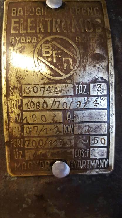

Alapvetően a dahlander motor nem üzemeltethető egyfázisú frekiváltóról. Hibás döntés volt megvásárolni ilyen motorral a gépet. Nekem hirtelen csak a motor áttekercseltetése tűnik lehetséges megoldásnak.
Hogy is van ez akkor?
A fotón látható adattábla szerint, ez a motor egy 3x190V-os, 8/4 pólusú motor.
Most hogy mondod... Eszembe sem jutott hogy nem magyar hálózathoz gyártott motor van a gépen, vagy ha az akkor nem tudtam hogy volt ilyen hálózat nálunk.
Így viszont használható lesz ez a motor ezzel a váltóval.
Amikor ez a gép,és a motor készült, akkor még...nekünk is volt ilyen hálózatunk.(pl. szigetelt/földfüggetlen rendszerben)
Persze, nincs kizárva, hogy az elmúlt ötven? évben már áttekercselték, csak nem ütötte át a tekercselő az adattáblát, vagy nem cserélte egy szocreál másikra.
Ha viszont ma is igaz a tábla állítása, akkor mehet az egyfázisú váltóról.
