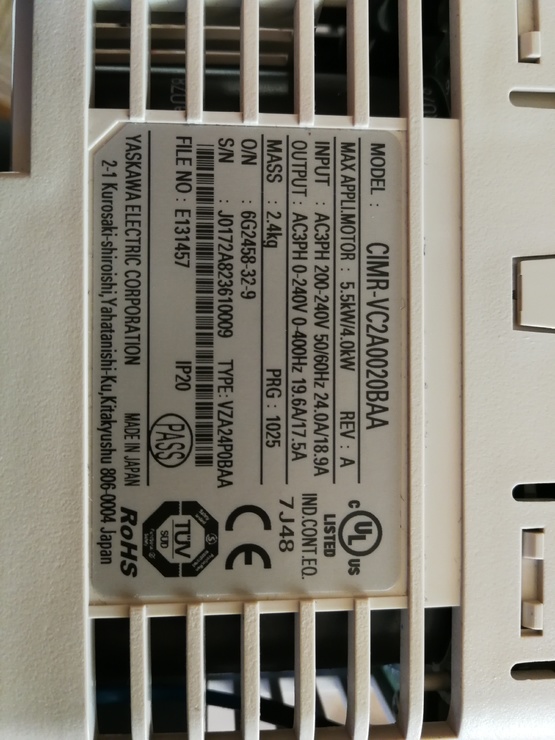

Van egy kiszemelt E2N esztergagép. Annak 380/220V (5/8,6A), 2,2 kW-os motorja van, nekem itthon csak 1 fázis áram van, B20A kismegszakítóval. Bírni fogja a hálózatom, ha egy 4kW-os Yaskawa frekiváltóval üzemeltetem? Bár ahogy számolom 17A-t vehet fel a frekiváltó az adott motor mellett. Jól számolom? (Input 1ph 35A, output 3ph 17,5A)

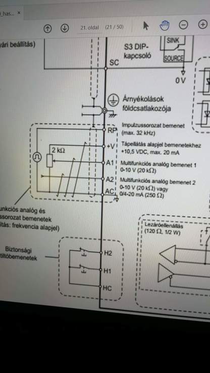

Sziasztok! Van egy 4kW-os Yaskawa v1000 frekvenciaváltóm. Gépkönyve szerint maximum 20 kilóohm-os potmétert lehet alkalmazni. Viszont van nekem 22 K-s potméter, összeköthetem, vagy inkább rendeljek másikat?
ajpwg6jrn
dch7hz36
Nem lesz ebből baj?
ajpwg6jrn
" Gépkönyve szerint maximum 20 kilóohm-os potmétert lehet alkalmazni."
Ezt honnan vetted?
20 kOhm a frekiváltó analóg bemenetének a bemeneti ellenállása.
Ha te 22 kOhmos potit raksz oda abból baj éppen nem lesz, de a poti szögelfordulása és a kimenő frekvencia közt erősen nonlineáris lesz a kapcsolat.
Tessék csak oda 2,2 kOhmos potit venni...
