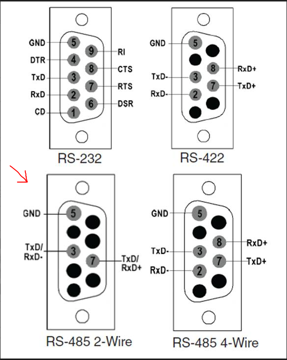

Én úgy tudtam, hogy csak a 4 vezetékes-nél használják a 8-as lábat.
Az enyém 2 vezetékes half-duplex-re van állítva. Lehet, hogy nem jó a rajzom? Megnéznétek légyszíves.
A villmérnök kolléga eszerint a rajz szerint dolgozott.

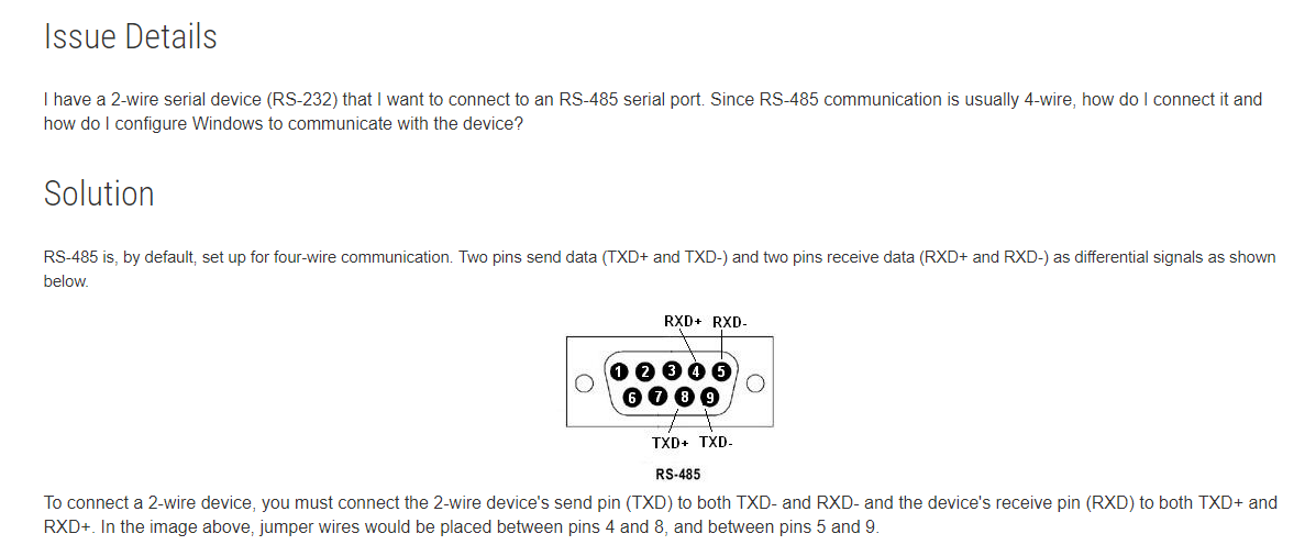

Itt pedig azt írják, hogy a 4-8 láb összekötve, az 5-9 láb összekötve. Azaz a TxD+ és RxD+ rövidre zárva, valamint az invertálók szintén egymással összekötve. (TxD- és RxD-)
Kezdem elveszteni a fonalat... :(
Földi Péter
Ez utóbbi lesz a probléma, azaz közösíteni kell az invertáló és nem invertáló vonalakat. Használható leírást csak a National Instrument oldalán találtam. A NET-en volt mindenféle elfajzás. Keverik a 3 protokollt, RS422, RS485, RS232.

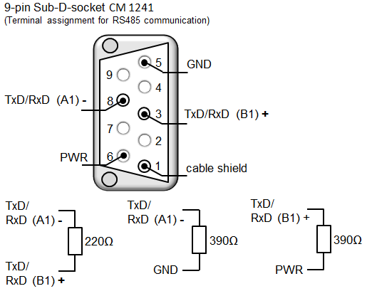

Ekkor támadt a nagy ötlet, hogy a Siemens-et nézzem meg, és rögtön jött a CM1241 modbus kiosztása. Richárdnak igaza volt.
3-as a (+)
8-as a (-)

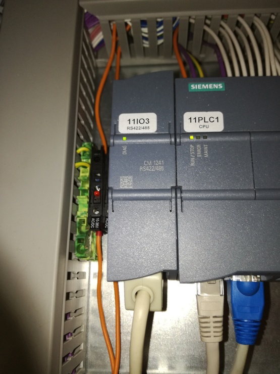

Most érkezte, vissza. Háááát, szerintem a kommunikáció a kábelen már működik, de a 'Siemens master_DB' még nem végzi jó a dolgát. UART hibákat jelez, illetve 2021-es az ABB kijelzőjén. A hajtott szivattyú még nem indul. A Frekidrive az indítójelet hiányolja. Ez a modbus RTU master_db-je miatt van. Még túrok holnap és jelzek ha már tudok valami biztosat.
