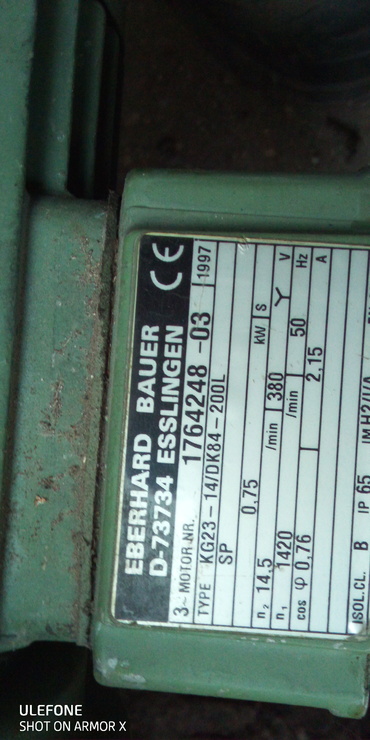

A képeken szereplő frekvenciavàltót és a motort szeretném összekötni ez jó lehet a "Y" 380V jó vagy csak a 220/380 jó ehhez a frekvenciavàltóhoz?
Nem jó hozzá a 240V be táppal rendelkező frekiváltó.
ecp4rs0md
Szia! Akkor sem jó ha megvan a 6 kivezetés a kapocs fejben?
Az adattábla szerint nem. Viszont ha mind három tekercs mindkét vége - külön külön - kivan vezetve, lehet próbálkozni.
Vahur
Amennyiben lehetséges kösd át deltába. Ha nem lehet, akkor gáz.
ecp4rs0md
Átkötöttem deltában így okés, köszönöm!

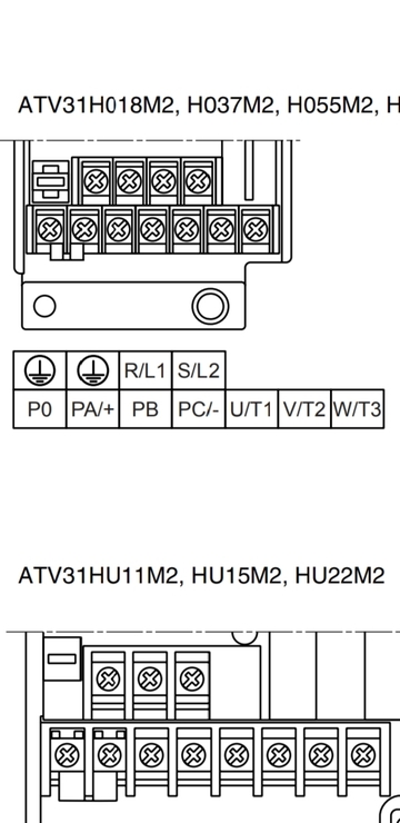

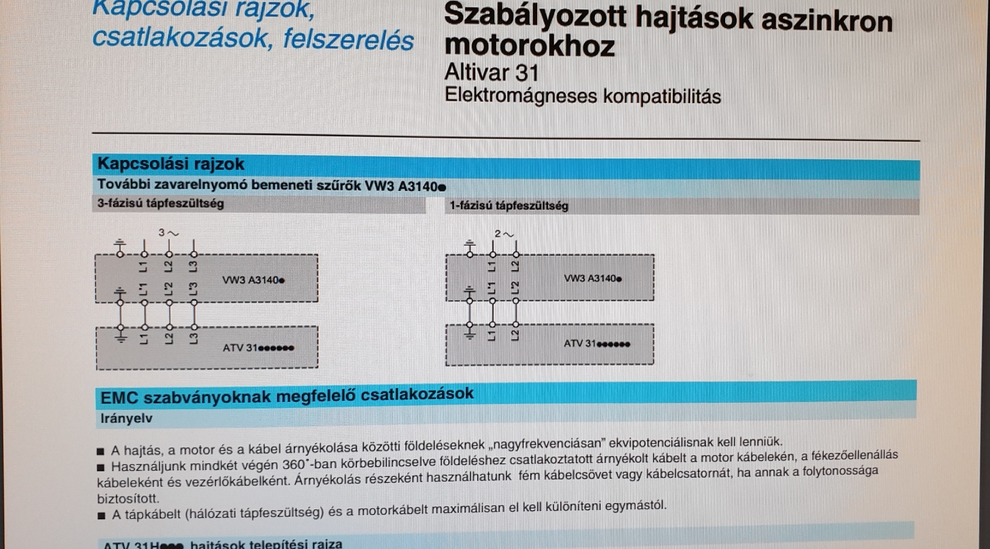

Számomra egy anomáliát tálaltam egy altivár frekvenciaváltó leírásában.
Miszerint a betáp: 230v 1 fázis.
A bekötésnél pedig 2 fázis szerepel L1 L2
Akkor most mi az igazság? 400v vágy 230v kell néki.?
Lpeti11
Itt látható L1 L2 es a tipus is...

180W-nak általában csak 230 V betáp kell.

A nullát hova kössem? Az L1-hez ami fázis?
Vagy az L2-hoz ami ugyancsak fázis?
somma
Ha mondjuk próbára 230 Voltra egy 3 eres, védőföldes villásdugóval ellátott vezetékkel kötöd be, földelő vezeték a testre, egyik vezeték az L1-re a másik az L2-re, akkor hogyan dugod be a dugaszaljba ?
Tekintettel arra a fontos kérdésre, hogy a fázis az L1-re vagy az L2-re kerüljön.
