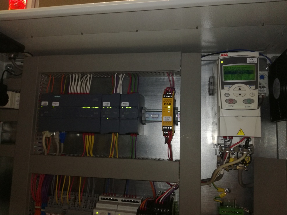

Illetve még azt nyomozom, hogy jó-e a kábel lábkiosztása, mert a 3-as és 7-es lábakon. Furcsa, mert a leírásban a 3-as a pozitív és 7-es a negatív jelszint, de a csatin ez fordítva van. Kimértem az imént. Köszi a választ.
Révész Richárd
Milyen a kommunikációs kártya típusa a PLC-n.
Mert nem találtam olyat amin ez a bekötés van.
Ha lehet dobj fel egy képet a PLC bekötéséről.
Földi Péter
CM1231 (siemens) a modul azonosító. Képet csinálok, de sok minden nem látszik a vezérlő szekrény miatt sajnos

Nem tudom, hogy látszik-e valami belőle
Földi Péter
Elírtam, a tip, CM1241.
