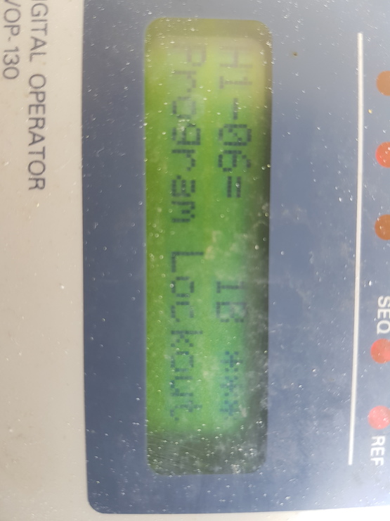

sziasztok ,valakinek van ötlete erre?nem enged semmi paramétert állítani a ketyere :(hogyan tudnám a tiltást fel oldani?23p7g5 moscon
