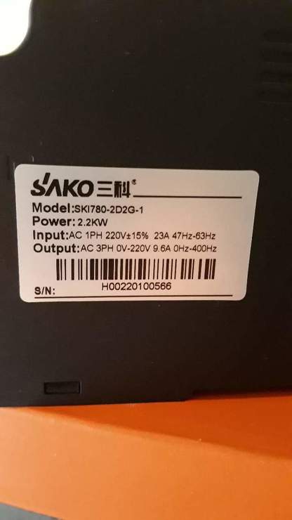

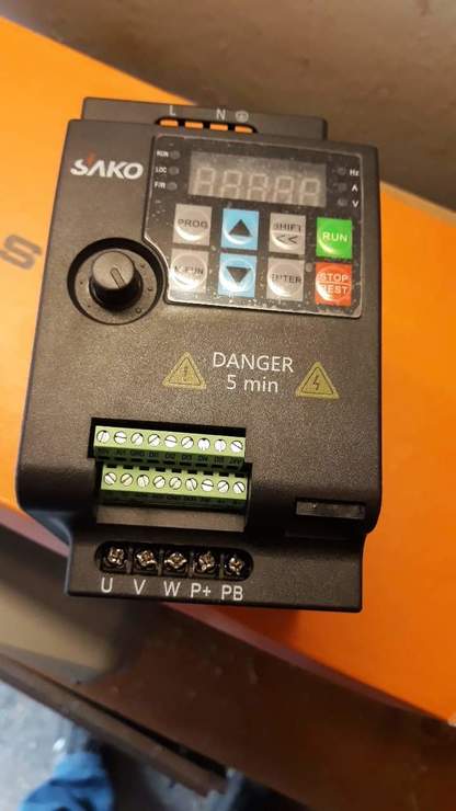

Ezt hogyan lehet megcsinálni? Egy fázisú 2.2KW motor és 3 fázisú 2.2KW frekiváltó.
Van valami barbatrükk hozzá?

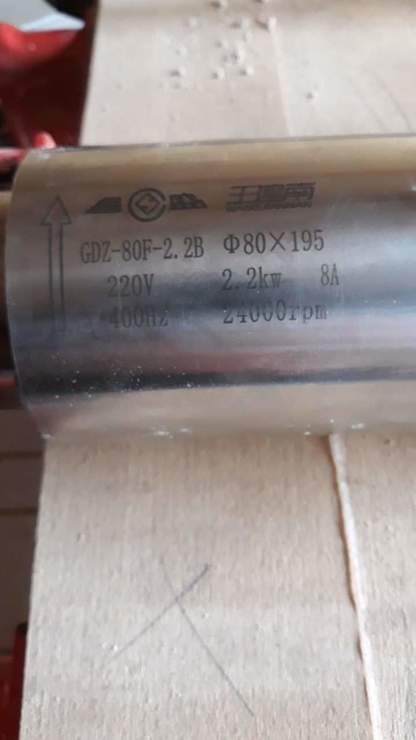

Ez érdekes , de 8 A az áramfelvétele a motornak .
A feliratokból nem egyértelmű , de áramfelvétel alapján rossz hatásfokú háromfázisú lehet a motor .
Vagy akkor hogyan is van ? [#nemtudom]
izbeki
3 fázisú a motor, 220V-os tekercsekkel, az áramfelvétele is stimmel.
Nem a hatásfoka rossz, hanem a cos fi-je.
Ezeknek a nagyfordulatú motoroknak 0,7 alatt szokott lenni.
Hát izé , akkor rosszat írtam ?
Méret csökkentés miatti túlgerjesztés egyebek ,növelik az áram felvételt , üresjárásban is .
