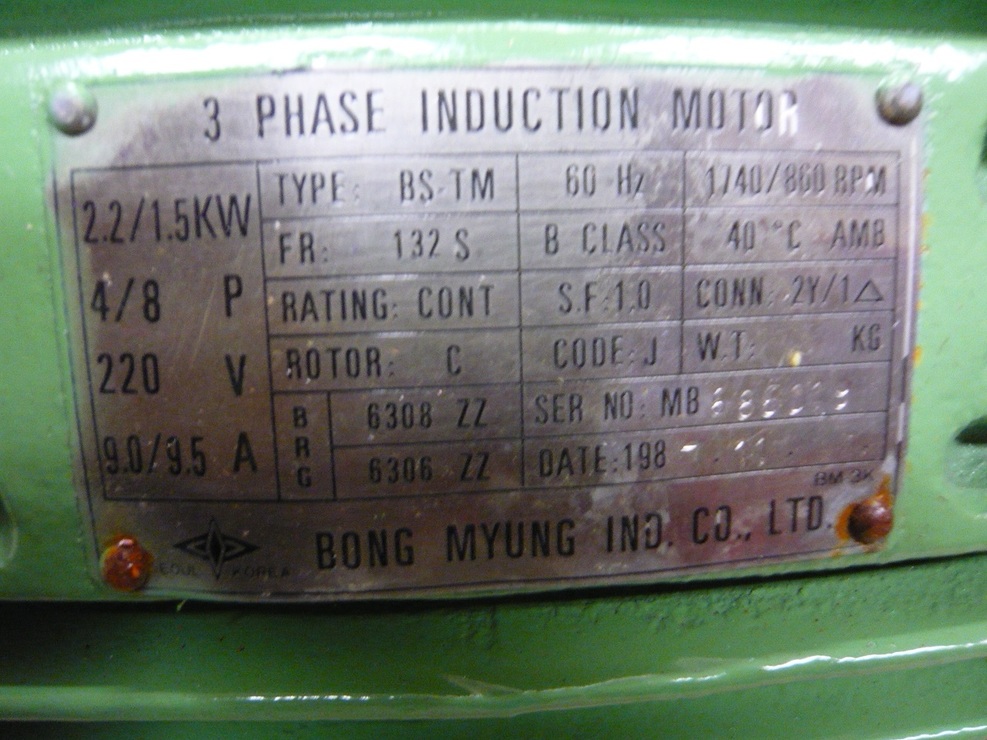

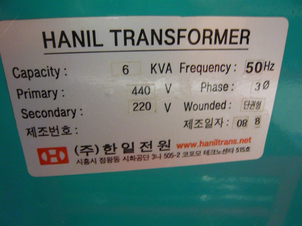

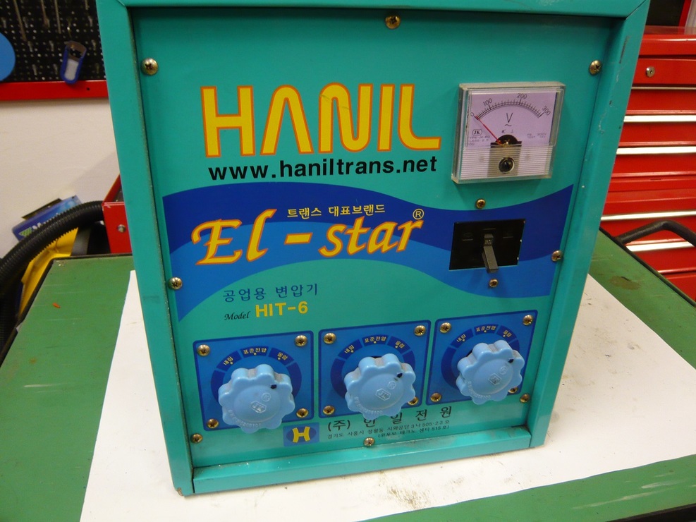

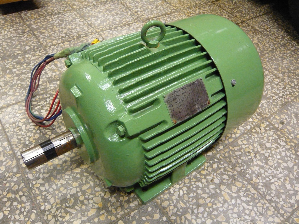

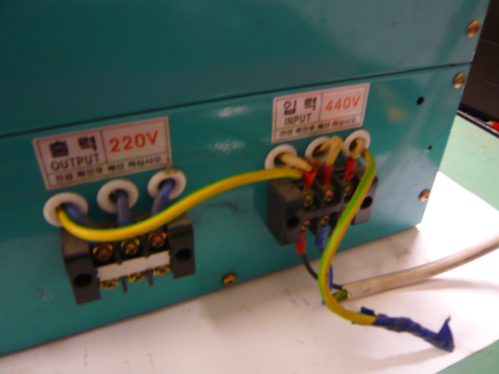

Szia ! Akkor tudja , ha van olyan trafója mint nekem. De nekem nincs rá szükségem sem a motorra. Ha valakit érdekel , akkor írjon nekem.
