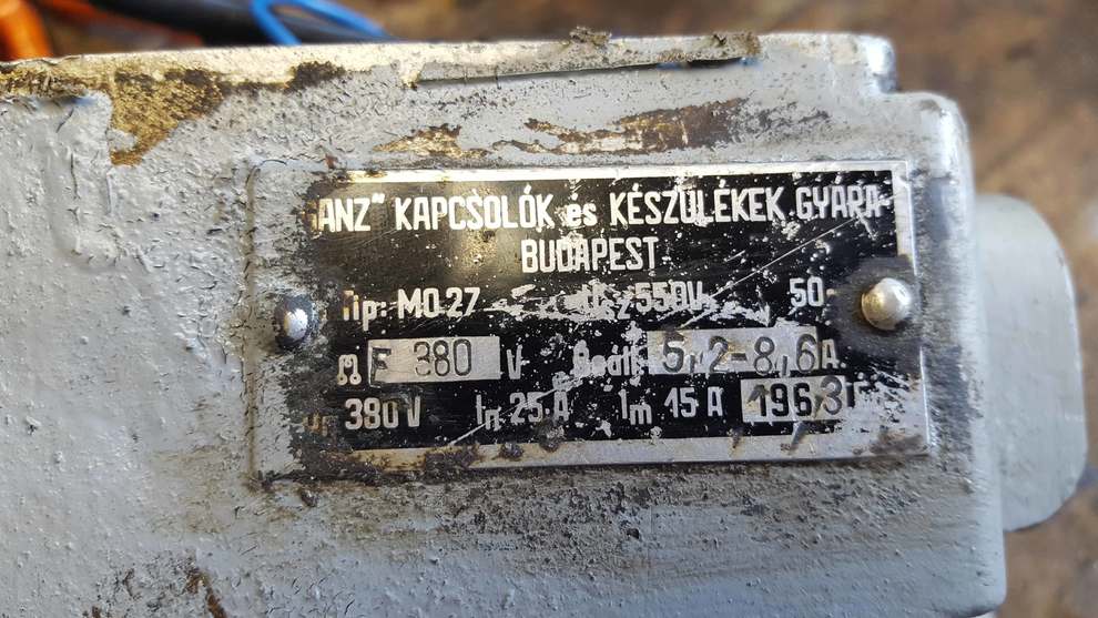

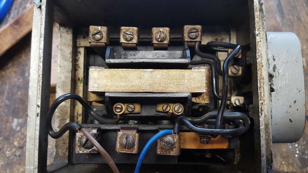

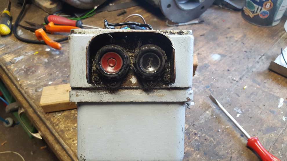

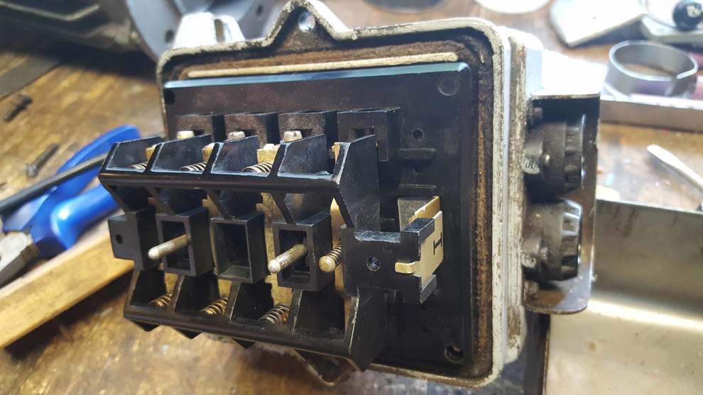

Meg most belefutottunk a mágneskapcsoló bekötés problémába. Illetve úgy néz ki működik ahogy bekötöttük, de amikor behúz borzalmas kerregő vagy csattogó hangja van. Ha csavarhúzóval kicsit oldalra feszítem a felső vasmagot, akkor csendes lesz. Az érintkezők mind meg lettek tisztítva.
Esetleg tudja valaki, hogy mitől lehet ilyen hangja és hogy lehet meggyógyítan?
