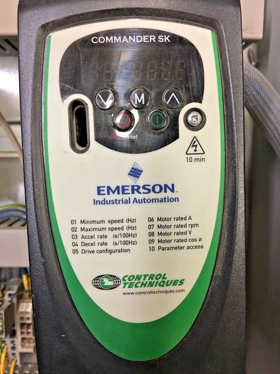

Van egy SKCD200220 frekiváltóm és nem tudom paraméterezni mert valaki beállított neki egy kódot.
Nem ismeri esetleg valaki?
A leírás alapján már próbáltam törölni, de nem sikerült.
Valamit rosszul csinálok.
Szerencsére csak 3 jegyű a kód..
De próbáld meg a 313-at..
nyiszi
Köszönöm, az volt.
Honnan tudtad?
Szivtam egy ugyanilyennel..lehet emlékszel itt a fórumon is kértem segítséget..semmi.
Nekiálltam és egyenként..szerencsére csak 3 jegyű volt..
Szerintem ugyanonnan származik az enyém is..
De aztán jött egy olyan amink 4 jegyű..
nyiszi
Minden esetre köszönöm még egyszer.
Hibás ilyet nem tudsz?
Ennek hiányzik az előlapja.
Szivesen.[#integet2]
Sajnos nem tudok hibásat.
Áramtalanítod, megnyomod a le és a fel nyilat majd így kapcsolod be.
A bekapcsolás után felengeded a nyilakat és elmégy a 25-ös paraméterre.
Omronoknál leirják a servíz manualban a törlés lehetőségét..
De ezeknél nem.Azt irja fordulja a díleremhez..
Te ezt honnan tudod?
