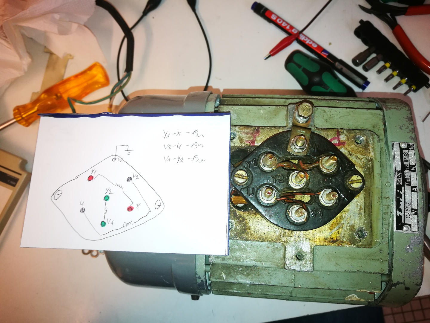

Ezt a jelenséget mi okozhatja? A motor ment csillagba kötve direktbe három fázisról. A váltón beállítottam 50Hz maximumot és 230V feszültséget, de azzal se jó. Ahogy nézem a többi paraméter alapértelmezésen van.

Hmm, valami nem kerek, mert csak a két szélső lemez között mérek ellenállást, a középső a másik kettőhöz képest szakadásban van... [#conf][#wilting]

Továbbra se jó...
13ohmot mérek a lemezek között ha nincs rákötve a váltó.
Mit rontok el?[#conf]

No, nem bírtam ki lekötöttem a váltónak szánt 1,1kW-s Imi motort és kipróbáltam az Omron váltóval. Deltában tökéletesen megy egy fázisú betáppal...
A kis motort kipróbáltam egy másik 0,75kW-s egyfázisú frekiváltóval és ugyanaz a jelenség mint lentebb.
Aztán gondoltam egyet és a kis motort visszakötöttem csillagba és ráakasztottam egy 3/3-as frekiváltóra. Láss csodát működik. [#csodalk]
Erre mi a magyarázat?
Talán valamelyik tekercs fordítva van a deltába kötéskor és visszabeszél?

Én is hasonlóra gondoltam, de ilyen van? [#wilting]
Az U-V1-X bekötések szemmel láthatóan meg lettek bontva, és összekeverték őket. Kösd át a rajznak megfelelően és jó lesz.
Virbo
Ott a pont... [#taps]
Köszönöm szépen, ismét tanultam valamit.
