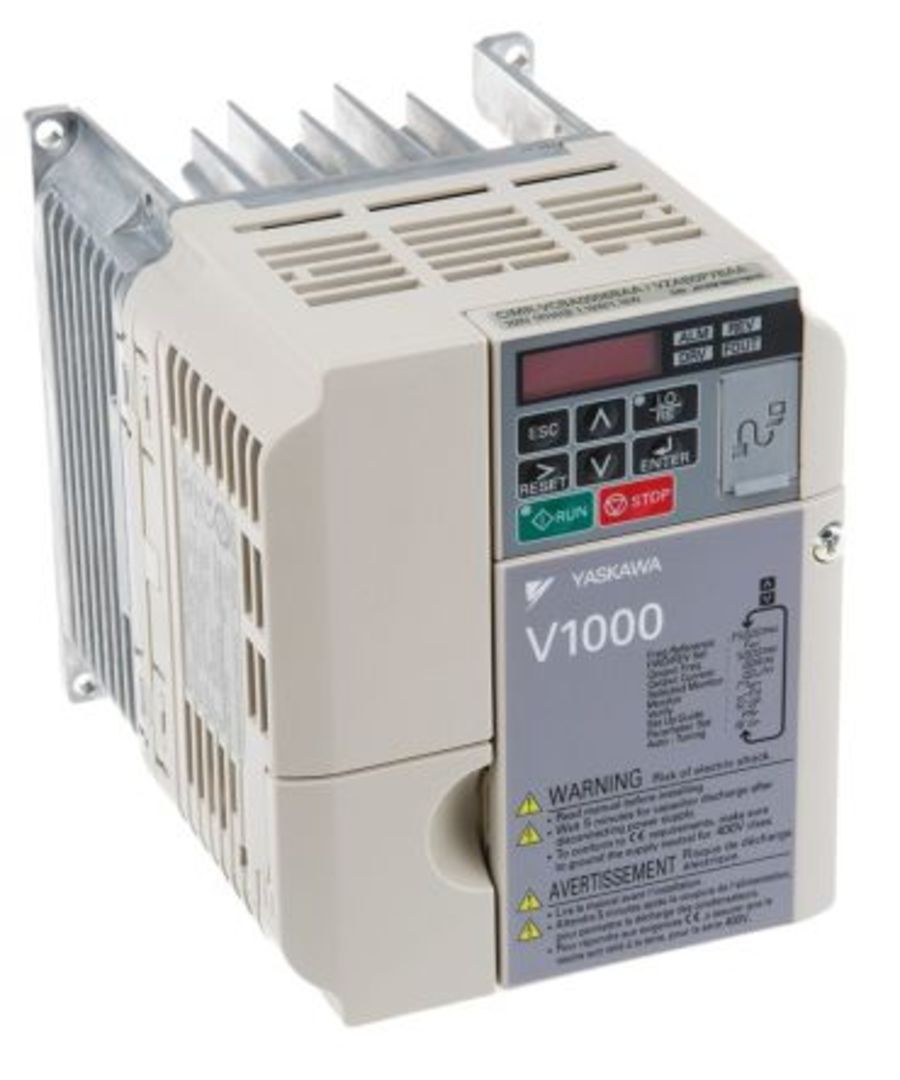

Omron v1000-es  frekvenciaváltóval meg lehet hajtani valahogyan szervomotort? A frekvenciaváltó 230v-os 1.1kw a motor 0.4kw 200v-os Ac szervómotor. A pozíció nem lényeges egy forgó kést kellene hajtani állandó sebességgel.
Megpróbáltam  a frekvenciaváltó Autotuning-al beállítani a motorhoz ,de sajna a művelet végén kiáll hibára.
Azért lenne rá szükség ,mert tönkre ment a motor enkódere és a vezérlő így nem kezeli. Új motor beszerzésére most nincs lehetőség.
Igen elvileg meg tudod hajtani.
Autotuningot nem engedélyezett ebben az üzemmódban.
Itt van egy leirás..ez alapján próbálkozz.
https://www.controldesign.com/assets/10WPpdf/100517_Yaskawa_MagnetMotorDrive.pdf
Elméletileg és a dokumentációja alapján igen, de megnyugtató eredményekről még senki nem számolt be itt.
Én is nekifutottam párszor, de nem voltam megelégedve.
Vagy kis fordulaton rángatódzott vagy szerintem e névleges nyomaték alatt már kiesett a szinkronból.
Mindannyiszor ráuntam...
Lényeges, hogy jól legyenek megadva a motor paraméterek, ellenállás, induktivitás stb...
Meg van ott egy pár olyan paraméter amit te nem tudhatsz a motorodról. Ha gyári Yaskawa motort használnál akkor ki lehetne egy táblázatból választani
Az autotuning nekem még talán csak Danfoss frekiváltónál hozott jó eredményt, de az is aszinkron motor volt.
Ja, és ha sikerül megkérünk feltétlen számolj be róla, mert ez tudtommal egy fehér folt még ezen a fórumon.
Ez már csak kiváncsiság..
Milyen tipusú szervómotorról van szó?
Közben rájöttem..a 400w-os Estun az..
Amiről már beszéltünk..
