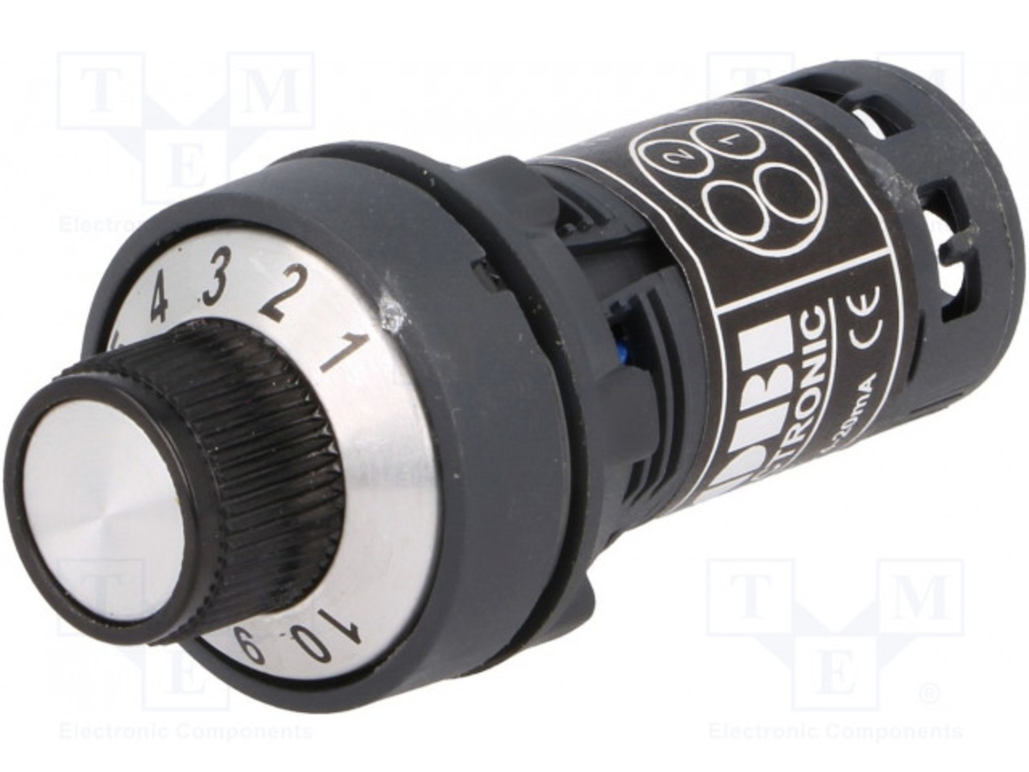

A V1000 két anaológ bemenete van.
Az első csak 0-10V vezérelheted. Ez a közelebbi gép.
A második bemenet 4-20mA is lehet. Ezt viheted távolra is (max:1200m) ezt kell a távolabbi géphez.
(22mm) forgó poti 4-20mA kimenettel.(CM22-4-20MA )
Vagy digitális poti 4-20mA (CM22-4-20mA-DD programozható)
https://www.tme.eu/Document/de82a7871a7dbb21cf4dcd80a9670e78/INDICATORS_CM22.pdf
Vezetékek árnyékoltak.
Motorok váltása csak a frekiváltó stop helyzetében lehetséges! ( Hibára fut ha menet közben váltasz)
