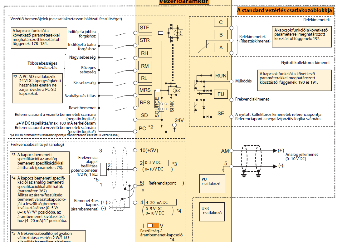

Nekem S500 a tipusa, 100 fölött nincsenek paraméterek.

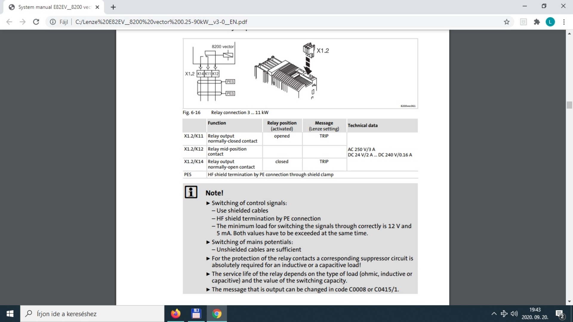

Rákötöttem a Lenze E82EV (8200 vector 7.5 KW ) relés kimenetére az indítást de az meg, nem működik.
Kikerestem már a doksijában hogy, a C0008 paramétert kellene 2-es állásba tenni, meg is próbáltam de, nem látszik egyszerűnek!Belegabalyodtam rendesen és gyorsan kihúztam, nehogy elállítsak valamit( ezt a YT-n láttam )Ez az a fajta amin van enter gomb.
16 paraméter van itt! digital relay output.

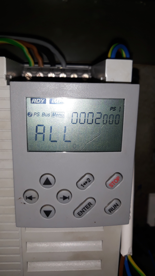

Be kell lépni az "ALL" menübe aztán már be is jön a code 0008.
Sajnos nincs ilyen menü.
simarex

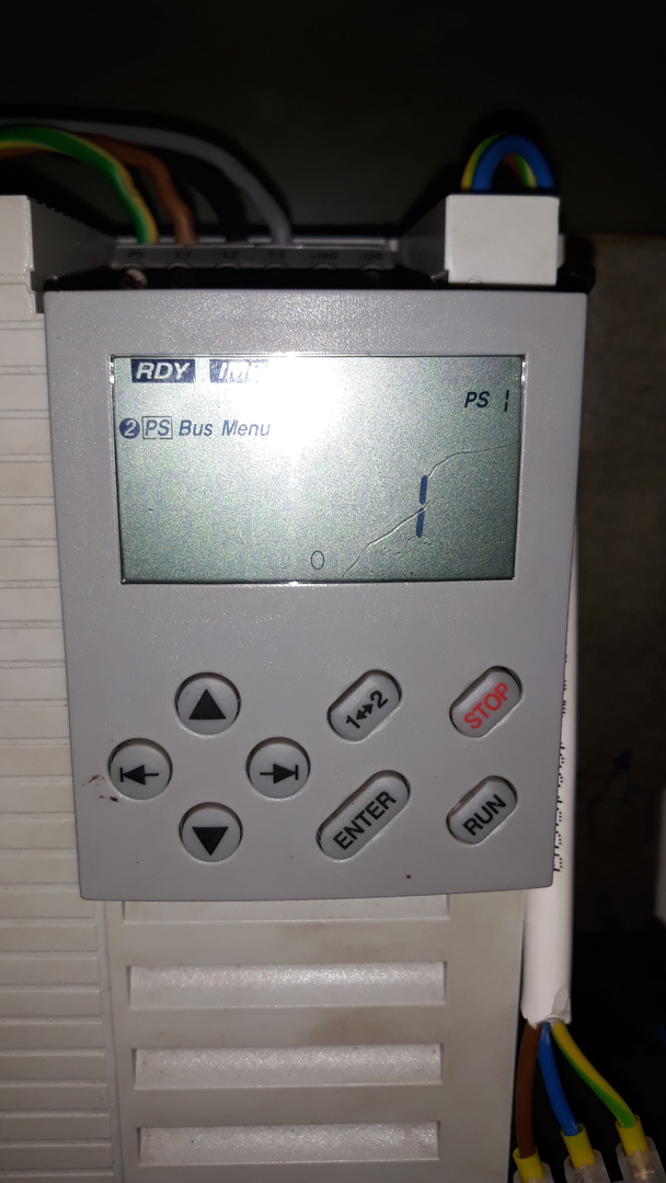

nyíl jobbra egyszer a "code" feliratra
majd nyomd meg 1-2 aztán nyíl jobbra "menü" megjelenik "user"nyíl le átvált "all"

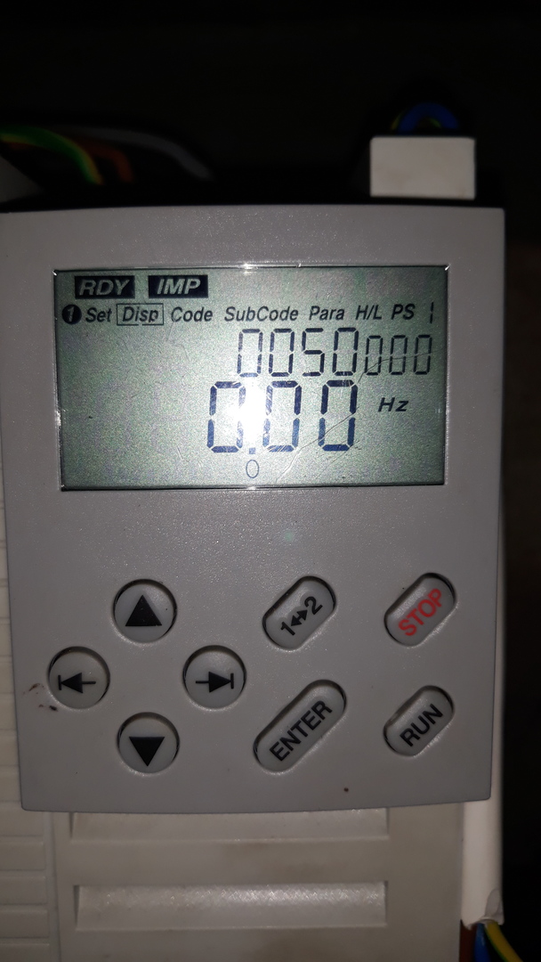

Folyamatosan villog a 0002 és csak a balra nyíllal tudom ezt behozni, másra nem reagál!
Az 1-s villog.

Végül valahogy odajutottam a doksi alapján! nem volt egyszerű, mert azokat az ábrákat először meg kellett fejteni hogy milyen logika alapján van rajzolva, de az áttörést a táblázatos leírás adta, lejjebb vagy 10-20 oldallal.
A C0008, 1-re volt állítva, egyet léptettem 2re és enter!kétszer a vissza nyíl és már működik is a relés kimenet!
