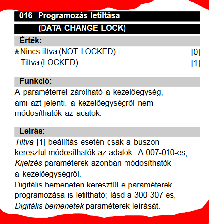

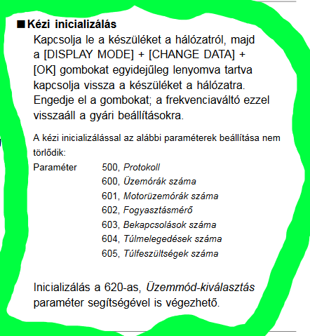

megnyomsz 3 gombot egyszerre és rákapcsolod a tápfeszt
(QUICK MENU] +
  • + [CHANGE DATA)
9a8r3iviv
Köszi, ezt is kipróbáltam, igaz a doksi nem ezt írja.
Gyanítom, hogy kell a busz csatlakozás.

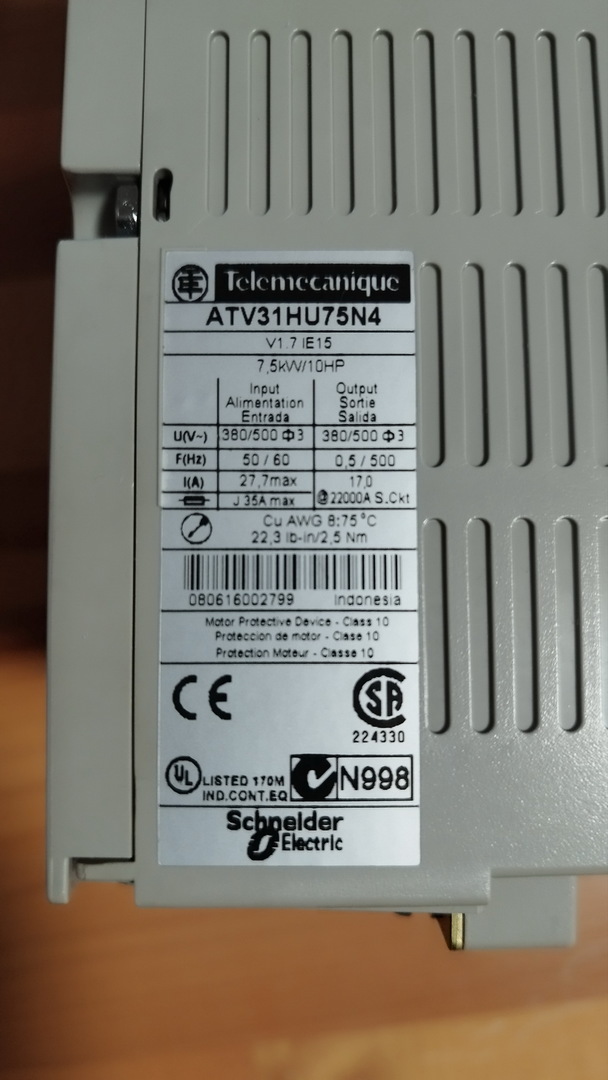

Hozzáértőktől kérdezem, hogy jó lehet-e az alábbi motor, frekiváltó párosítás?
ifarkas

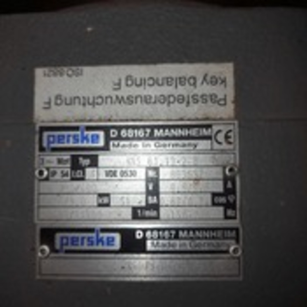

motor adattábla kép:

Köszönöm a hozzászólást, egyenlőre ennyi elég, hogy megerősítsem  vételi szándékomat a frekvenciaváltóra.

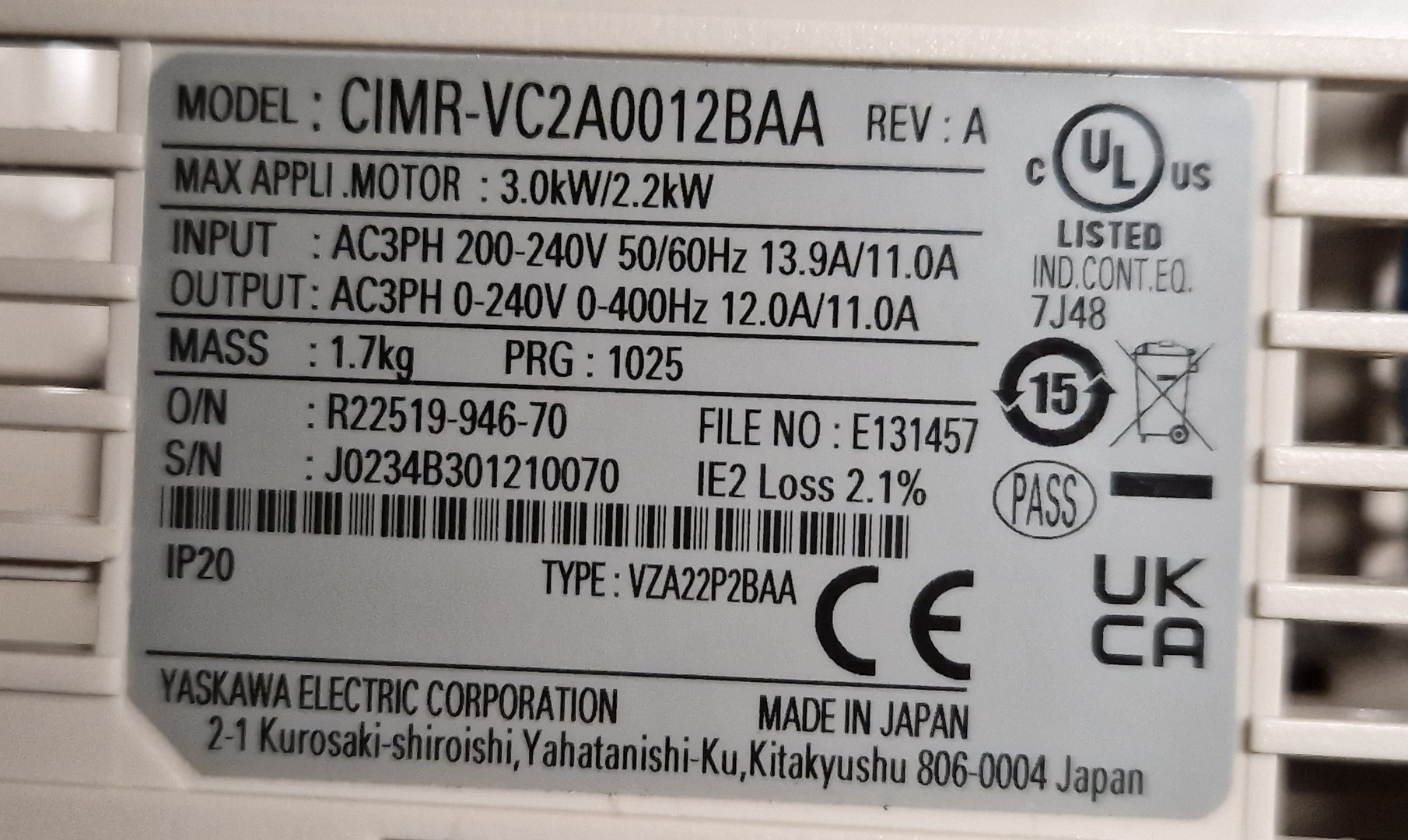

Hozzám került egy újszerű Yaskawa V1000.

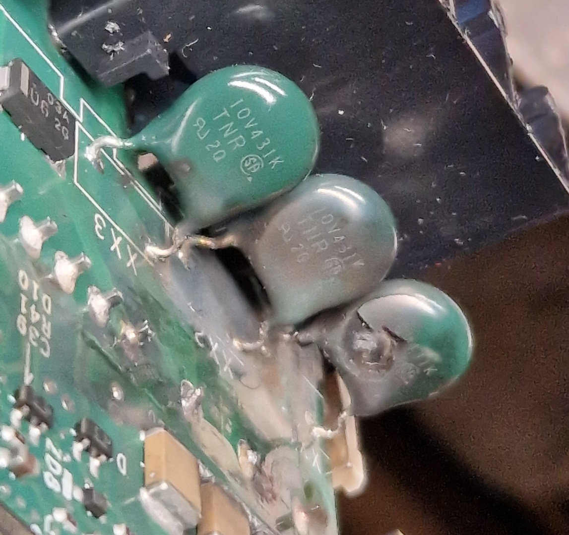

3/3 fázisú a f.váltó. A felhasználó szerint helyesen kötötte be, mégis nagy pukkanás kíséretében levágta a biztosítékokat, még az ÉV relét is. Szétszedve látom, hogy az egyik varisztor robbant fel, ami a túlfeszültség védelmet hivatott ellátni. Jó eséllyel megvédte a gépet, más sérüést nem látok.
A kérdésem az, hogy ha valóban jól kötötték rá, mi okozhatta, hogy a varisztor működésbe lépett? (3 fázis+földelés)
Tartok tőle, hogy hiába cserélem az alkatrészt, újrapróbálkozásnál esetleg megint elpukkan. Nagyon nehézkes szerelni ezeket a gepeket.
Magam nem használok ilyen masinákat, van esetleg valami könnyen elkövethető bekötési hiba?
Köszönöm válaszotokat!

Bekötötte az uriember a hazai 3×400v hálózatba.
Miközben ez csak 240V..
Hoppá !
Igazad van !
