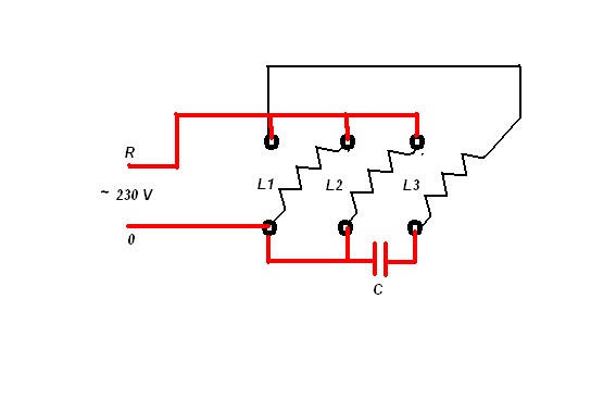

Inkább tettél volna fel egy képet a valós kapocsdekni bekötésről ,3 fázisú asszinkron motor bekötésénél , nem szakbelinek esetleg segítség is lehetne .
Ezt találtam gyorsban hirtelen .
Viszont ez az egyfázisra bekötés nekem is új .
Érdekelne mások véleménye erről a bekötési  módról .
Na persze nem látom akadályát hogy kipróbáljam .
De szerintem két fázistekercs párhuzamban  már túlgerjeszt egyfázisról .
Másfél menetszámmal működött nekem jól a dolog .
Ez azt jelenti hogy egy fázistekercs két tagját párhuzamosítottam .
De később áttértem más megoldásra ,ami tökéletesen adja a háromfázisú motor nyomaték görbéjét .

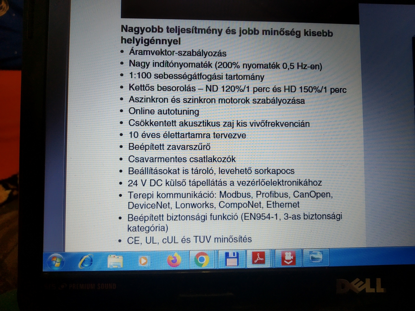

Hátha még lecserélnéd a J1000-est egy V1000-re az már királyság lenne , na de ezt bármikor megteheted.
Ej, de sokszor megszívtam én is, hogy: ez most jól megjegyzem... aztán közben hama-hama mást kell csinálni, aztán már veszett fejsze nyele. :)
Van egy V1000 is de azt nem akartam a 750w-os motorra rátenni.
Az mivel tud többet? a vektoros és a nem vektoros között mi a különbség?
sarktibsi
Alacsony fordultszomon nagyobb nyomatékot tud leadni , ami egy fém megmunkáló mühelybe fontos tényező.
Aha, mindig erre lenne szükségem, alacsony fordulaton nagy nyomaték! nem ég le a motor ettől?
