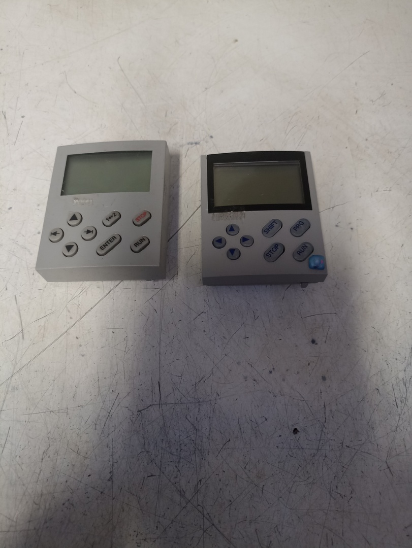

Segítséget kérnék. Van egy futópadom amiben elszállt vezérlés(nem lehet a tempót emelni) 3 fázisú 1.5 Kw motor hozzá egy Lenze 8200 vector 3B35 vezérlő. Ezek jók , a pad alapsebbégen megy. Hogyan tudom digitális vezérlésről analógra
(poti) át programozni ezt a vezérlőt. Nézegettem videókat de sajnos ahogy láttam programozóval csinálták. Előre is köszönöm!
Alga76
Szia. Kell kölcsönkérni egy kijelzőt. Esetleg rs232 programozni...
De én lehet megpróbálnám javítani a pad vezérlését vagy megkeresni a digitális bemenetet. Úgy képzelem el egy egy nyomógomb van rajta. Ezekkel gyorsítottad?
79xj7fe3
Szia A soros porthoz is kell egy speciális áralakító. most próbálom a vezérlést gatyába rázni, hc138 fogadja a nyomó gombokat eljut hozzá a kontakt de nem reagál lehet hogy az ment tönkre
simarex
79xj7fe3

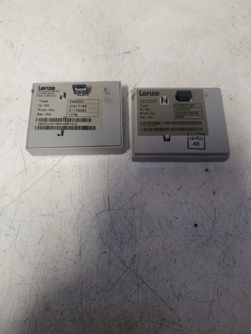

A leírás szerint mind a kettő jó hozzá. Ezek eladók?
