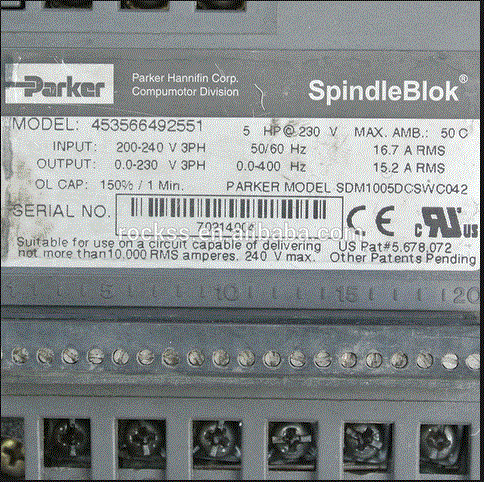

Ha az adattáblájáról tennél fel egy képet

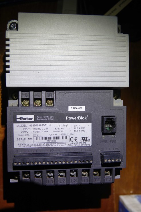

Íme a kép a készülékről.
A használatijában az van, hogy amíg mindent rá nem, kötöttem, addig ne helyezzem feszültség alá. Ezek szerint ez csak arra vonatkozik, hogy ne feszültség alatt babráljam és nem azt, hogy terheletlenül elszáll, mint némely villanymotor.
Amúgy 3*200-240 V a feszültsége, ahogy nálam a hálózat is.
