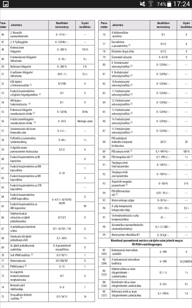

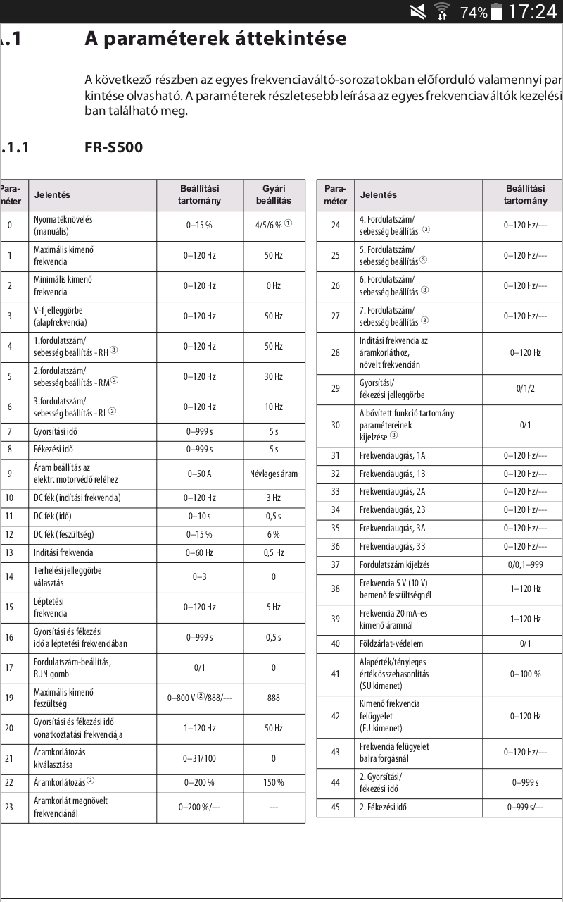

Van egy kis Mitsubishi váltóm,sok sok beállitható paraméterrel,és azt nem talállom hogy a beépitett potméter léptetési nagyságát lehet-e illetve ha lehet melyik paraméternél állitom.
Tehát most hogy a Hz-et mondjuk 10-ről növeljem 50-re kb 3x kell körbetekernem mert most egy lépésre 0,1Hz-et emel,gondolom ez állitható.
Vagy nem?
T_W_S
nem igazán használtam még frekiváltót, szóval ezt a típust sem ismerem, de a paraméter táblázat alapján én a 15-16 paraméter párossal próbálkoznék.
Szia.
Ezt a két paramétert állitottam,de semmi.

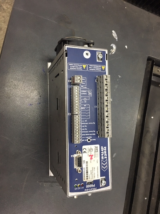

Sziasztok Fórumtársak!
Valaki esetleg ismeri ezt a típusú frekvenciaváltót:
WATT DRIVE Profi-Line P6000.

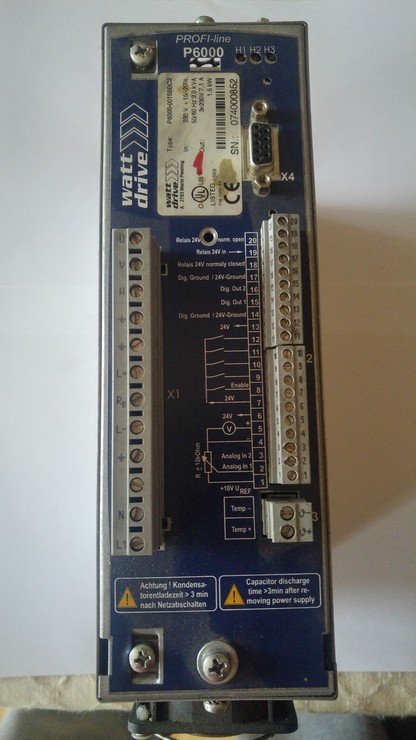

simarex
Ez egy Lust hajtás kpt100-as kijelző kell hozzá.
dezso74
Köszönöm! Hol találnék ilyet, a neten eddig nem találtam.
simarex
bocs most látom egy plusz betű is belekerült csak KP100
Az enyém az vektron de létezik sew felirattal is
dezso74
Köszönöm szépen!
