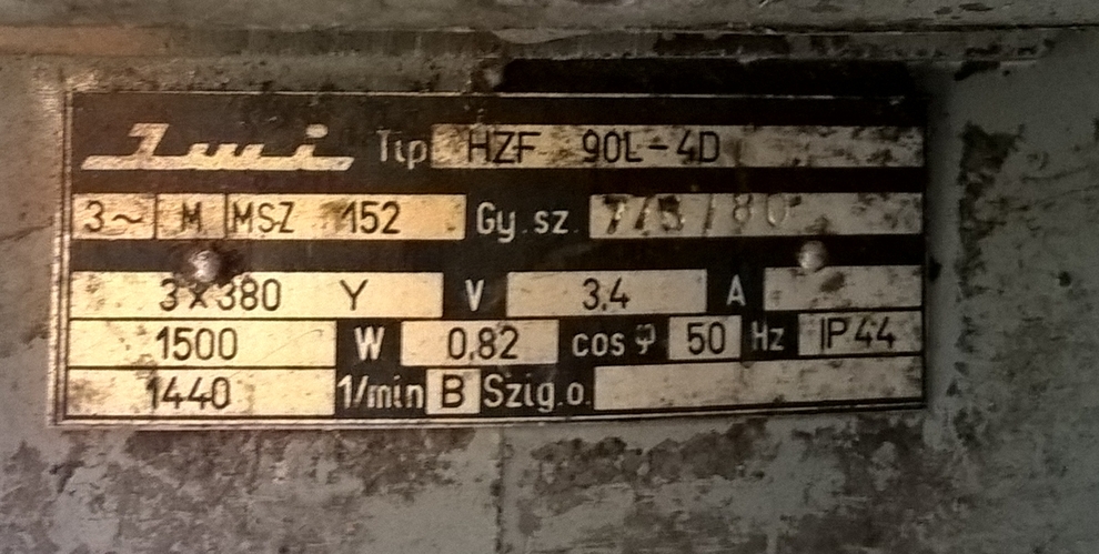

Egy ilyen motor fordulatszámát szeretném frekvencia váltóval potméterrel vezérelni.
Kérdésem, hogy mennyire kell,, ( illik ) túlméretezni, illetve milyen gyártónál keressek, (olcsó de még nem bóvli) Előre is kösz a tájékoztatást

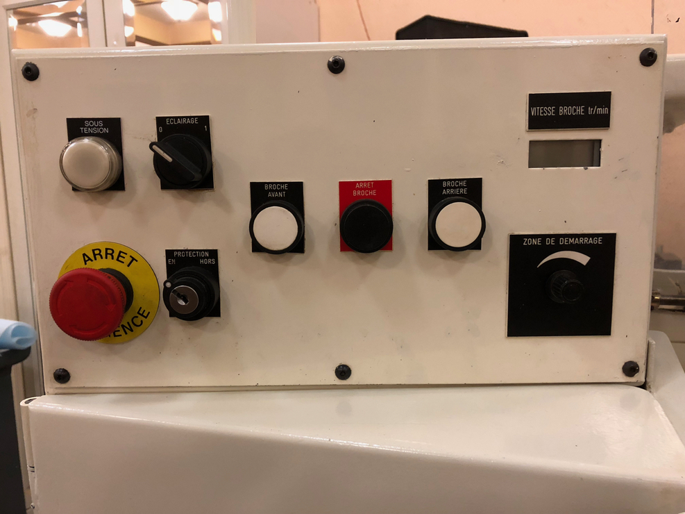

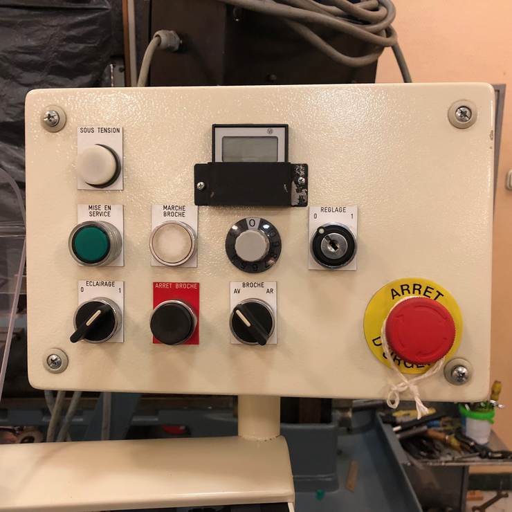

bekacsoltam, de a mtor nem mozdul

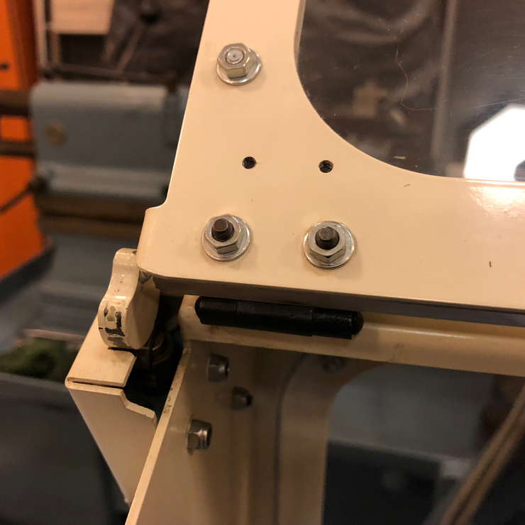

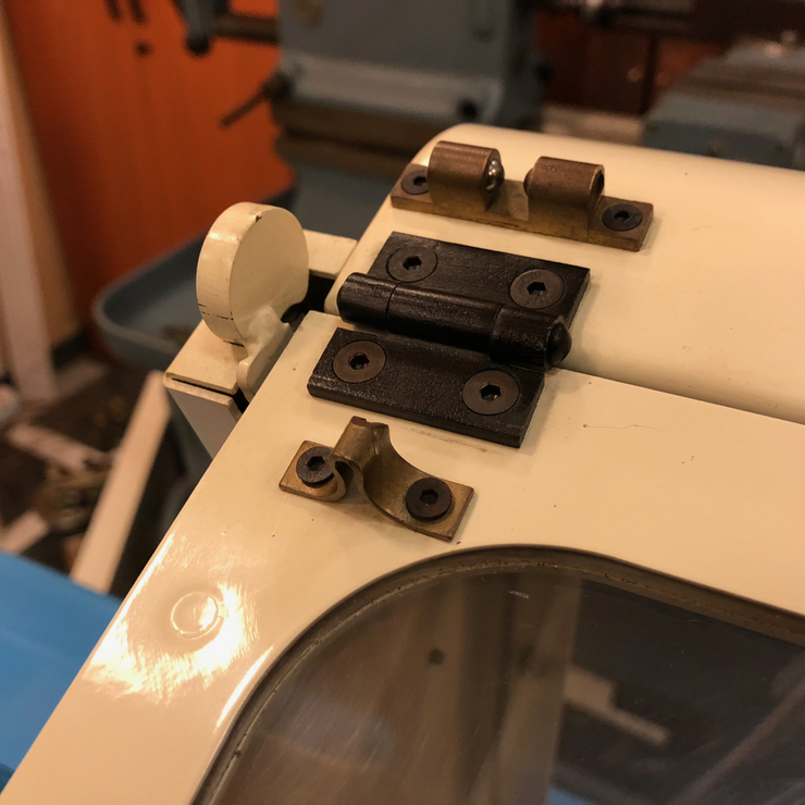

Akár tokmányvédő burkolat is lehet ,végállás kapcsolóval , de látatlanban csak találgatni lehet .

Vészgomb nincs benyomva? :)
Azt elhiszed hogy fél napot kerestem a hibát  mire rájöttem a saját gépemen ? Valami megnyomhatta ...
Az sem tudatosult bennem hogy van :)

Gyanús , hogy minden "sötét"
Látok a képeken kulcsos kapcsolót , azoknak lehet hogy be kellene lenniük kapcsolva ?  :)

Szerintem illetéktelenek ellen ,van rajta a kucsos kapcsoló . Ha nincsen kulcsa és két száll megy csak rá , akkor szerintem csak össze kell kötni .

csinaltam  kulcsokat, probaltam mindent ki be kapcsolni, ketton a a fekivalto vilagit de az egyik fault-t jelez. A motorok magneses fekjelzo van. A hetvegen meg probalkozok.
Marmint a frekivaltora. Biztos elmondja mi a nyugje.
