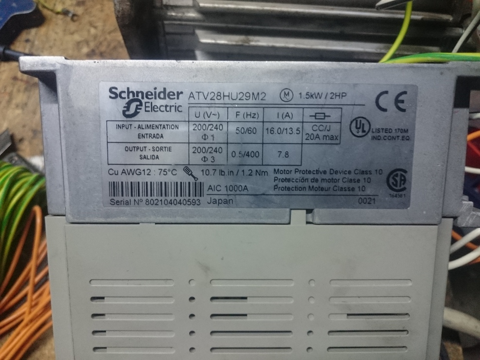

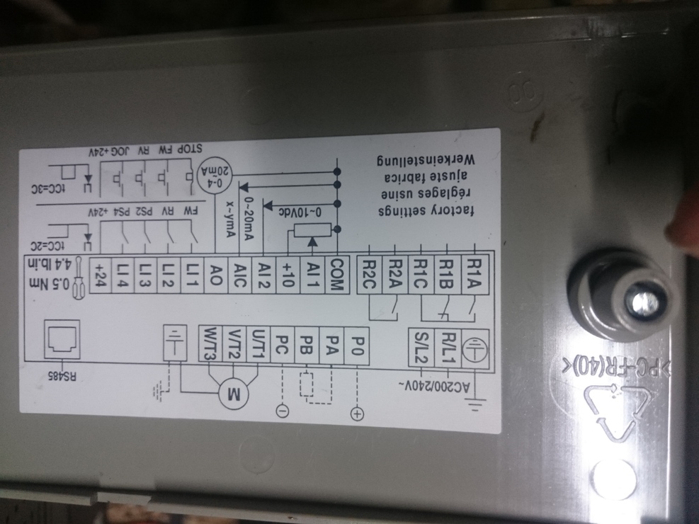

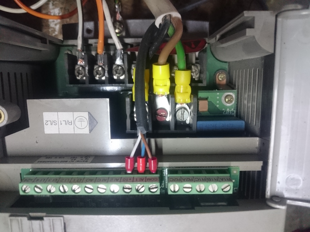

Sziasztok !
Segítségre lenne szükségem !
Van egy 230/ háromfázisú 1,5 kw os frekiváltom de nem tudom a pontos bekötését és a beállítását .Remélem valaki ismeri ezt a típust és tud segíteni . (Schneider ATV28L/u29M )

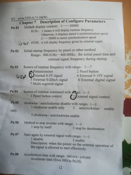

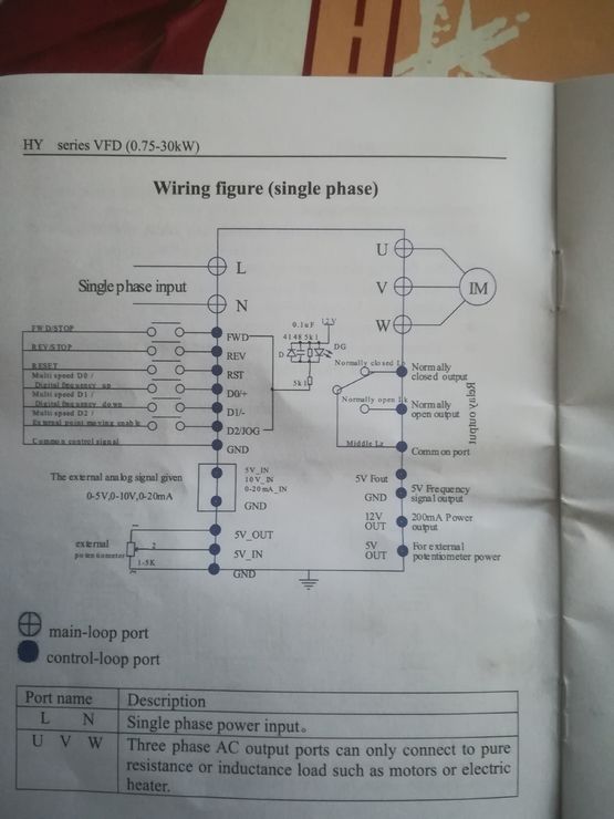

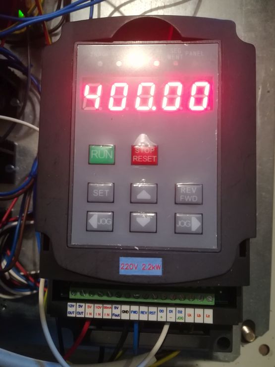

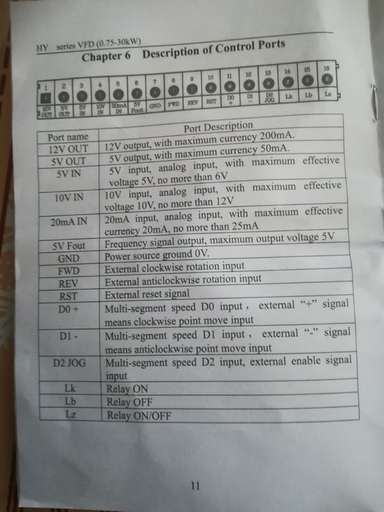

Adott egy HY02D223B TYPE 2-es frekvenciaváltó. A marómotort tudom vezérelni, panelről ezt könnyű volt beállítani. Tudom a frekvenciát potméterrel is állítani, nem gond. Viszont hogy tudom rákötni a DB25-1205-ös illesztőkártyára, és hogy kell a Mach3-at beállítani, hogy onnan is lehessen vezérelni a marómotort? Van valakinek ebben tapasztalata? Sajnos ehhez a frekiváltóhoz semmit sem találtam. Panelről tökéletesen üzemel.

Altivar 28 Manual
Itt az angol kézikönyve, ez alapján eltudsz indulni.
