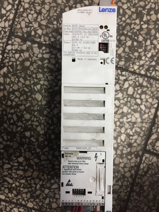

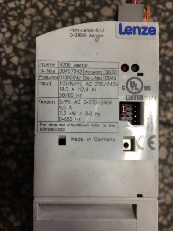

Sziasztok. Hozzájutottam egy Lenze 8200 vector 2.2kw frekiváltóhoz. Hogy lehetne ezt müködésre bírni? Olvasgattam az adatlapot, de magas ez nekem.
simarex
Letöltesz egy kezelésit.
Bekötöd a potit (7,8,9) Rövidre zárod a 20-28-as pontokat és elindul, amennyiben a gyári alapprogram van benne.
Ha nincs hiba akkor villog a zöld led.
(jó lenne egy gyári resetet csinálni de ahhoz kell kezelő felület  esetleg PC kapcsolat amin keresztül meg lehet csinálni a resetet.
ifpm5uv3
Sajnos így kaptam, semmi nélkül. Napokban letesztelem, hátha fog potival müködni.
Köszi.

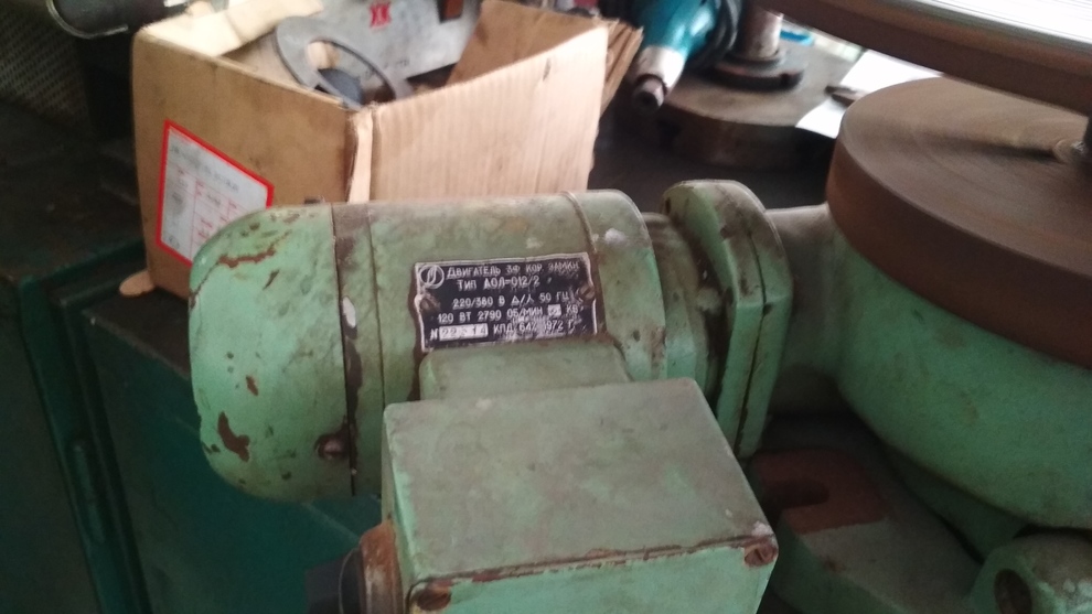

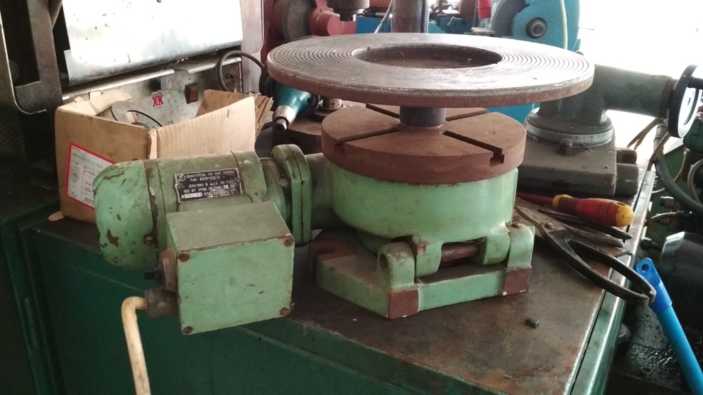

Szeretnék egy megvásárolni egy forgató gépet,amit hegesztéshez szeretnék használni.
Viszont állandó fordulatos  és az túl gyors a  hegesztéshez.Kaptam egy olyan infót,hogy belehetne kötni egy frekiváltót ami megoldaná a fordulat problémát.Ebben szeretném a segítségetek kérni!Jelzem analfabéta vagyok a témában.:)Csatolok képet a masináról.
A motor ami rajta van alaklmas hogy egy kisebb frekvenciaváltóval meghajtsd.
Itt a fórumon jó áron szokott lenni ilyen.
Kicsit fáj az ember szive hogy ezt a preciziós kis körasztalt hegesztéshez használod.
Attól függően hogy 1 vagy 3 fázisod van ,keress frekiváltót.
A kérdés neked is..de ha valaki ismeri..
Ez a kis orosz körasztal egy szerszámköszörű része volt?
Nóniusz és kézi üzemmód hiányában gondolom..
n4wch8k4i
Még nem vettem meg.Más megoldás is érdekes  érdekes lehetne,de ezen a téren sajnos nincs tapasztalatom.Fogalmam sincs mire használták.
