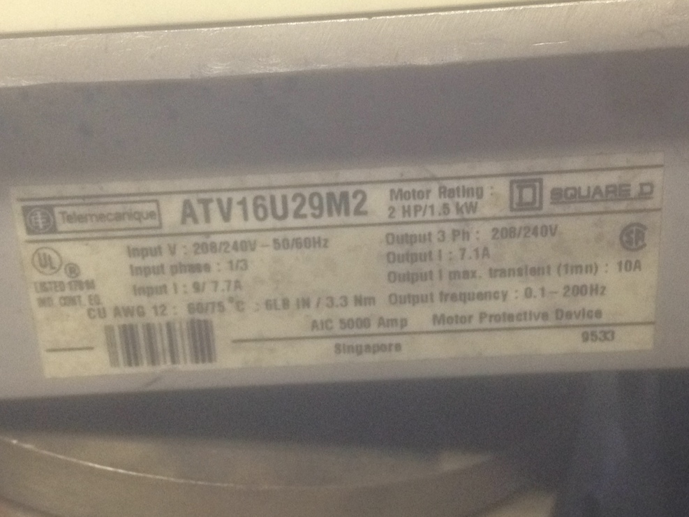

1,5 KW-os inverter, mely 1x220 Voltból 3x380-at csinál, és 1-200 Hz-ig állítható a frekvenciája. 40.000 Ft
Az 1x230V  bemenő fesz miatt 3x230V lehet maximum a kimeneten. Egyébként ez világosan olvasható az adattábláján is.
