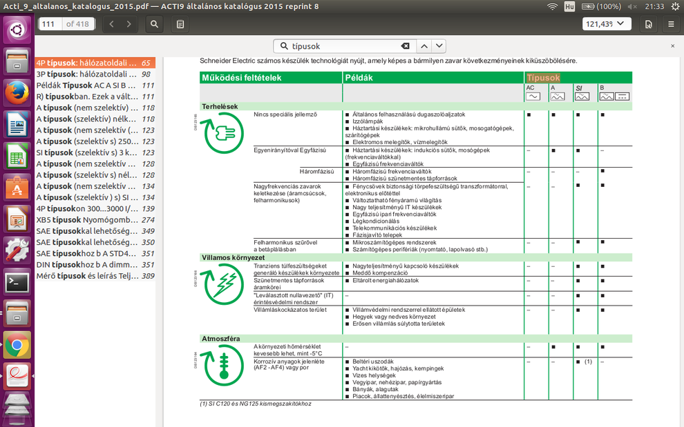

Olyan problémám lenne, hogy van egy frekvenciaváltóm és nem szeretik egymást a FI relével, AC típusú és olvastam, hogy cseréje megoldaná a problémát. De itt jön a a másik probléma katalógus alapján nem tudom eldönteni hogy most A vagy SI típus legyen mert nem egyértelmű. Csatolok egy képet, amin látszik, hogy egyfázisú ipari frekvenciaváltóra nem jó az A típus de mezei egyfázisúra igen. Kérdés mitől lesz egy frekvenciaváltó ipari?
Az enyém egy altivar 11 2.2kW-s
Azért nem lenne mindegy mert 30e pénz a kettő között az árkülönbség.

Akkor számotokra se egyértelmű a leírása a FI relének, amit  csatoltam. Hogy akkor jó -e az A típus vagy csak az SI. Egyébként ez a Schneider katalógusában van.

Itt a schneider leírásából egy idézet.
"    Minőség kötöttségek nélkül Az ID/FI áram-védőkapcsolók a C60 és C120 kismegszakítók természetes kiegészítői.
Az ,,si" (super immunised) változat: felharmonikusokkal szennyezett hálózatok (számítógépek, elektronikus előtétet, teljesítményelektronikák, frekvenciaváltók) esetében alkalmazhatók sikeresen a nemkívánatos kioldások ellen. "
 Tehát az si- válaszd.
