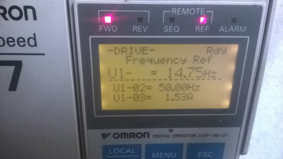

Sziasztok ! órák óta szívat egy Varispeed F7 frekiváltó ( Omron )
Az a jelenség hogy a beállított referencia frekvencia helyett a maximummal pörög a motor , akár a programozókonzolról ( kézzel állítom be )  akár az analóg bemenetről ( poti ) kapja a jelet .  A potinál nem alkalmaztam szinteltolást ill meredekségállítást , a kézinél is ellenőriztem a limiteket .
Örülnék ha kiderülne hogy mi a baja . Régi darab , azt sem tudom honnan jutott,  egyszer pár perc alatt felprogramoztam mert terepre készültem vinni , akkor emlékeim szerint ment potiról
Egy különlegessége a mostani esetnek van : a tápja . Most 540 V dc t kap közvetlenül a DC buszára kötve . Ide teszek egy fotót a displayről amin látható a ref freki és a kipörgés ( esetemben a f max az 50 Hz re van állítva )
Csak egy hajnali kósza ötlet, local/remote mód hogy áll?
( én valahogy ezt a funkciót sosem értem ezeknél :( )
En a multkori frekivalto anomalianal megtanultam, hogy ilyenkor mindig egy factory reset az elso lepes.
No ez meg alap, én már annyiszor leírtam, hogy csuda.
Szia ! én is így kezdeném , csak az a baj hogy nem találom a factory resetet .
Talan "o2-03 User Parameter Default Value"?
