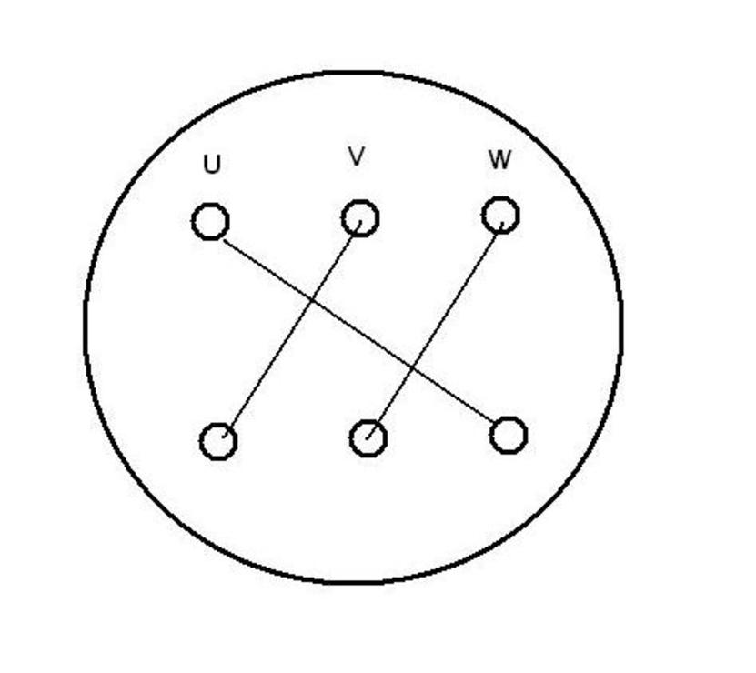

Azt írtad átkötötted csillagból deltába.
Szaladtam már be olyan hibába mikor egy tekercs végei egymással szembe voltak.
Ilyenkor rövidre zárod mikor deltába kötöd és ezért old le.
Csillagban azaz 400 volton persze tökéletesen működik.
És a legszebb, hogy vadonatúj motornál volt így.
Az ember mindenre gondolna, de pont erre nem.
Tehát szed le az átkötéseket és szakadásvizsgálóval nézd meg a szemen lévő tekercs kivezetéseket.
Ha sehol nem jelez akkor valami más hiba lesz.

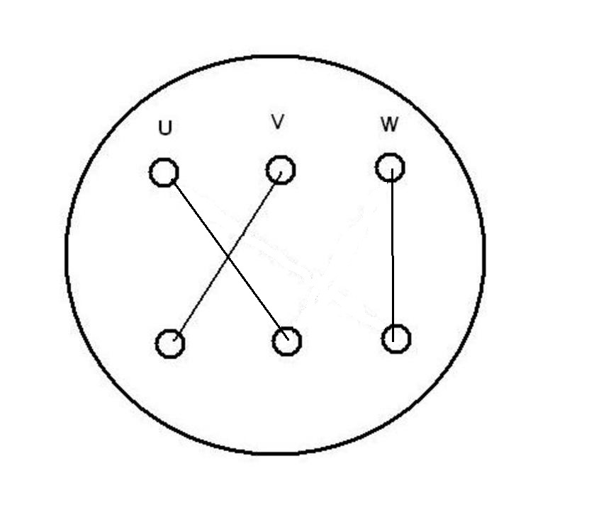

Alábbi ábrán látható a jól csatlakoztatott tekercsvégek kapocslécben.
"Szaladtam már be olyan hibába mikor egy tekercs végei egymással szembe voltak.
Ilyenkor rövidre zárod mikor deltába kötöd és ezért old le."
Az idézet második mondatát...gondold át még egyszer.:)
Ajánlom próbáld ki !
Az a tekercs aminek a végei rövidre vannak zárva a maradék két tekercs szépen gerjeszti.
A többit már te is el tudod képzelni.
Pár Hertzig engedi a frekvenciaváltó menni aztán ha emeled tovább akkor leold.

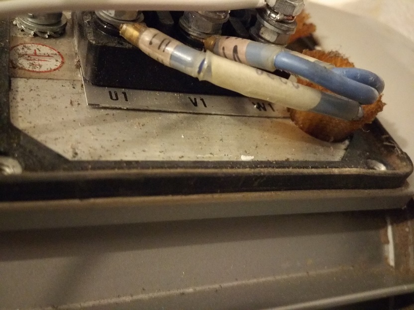

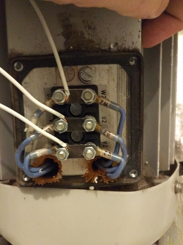

Valahogy így volt a kapocslécre kötve a tekercsek kivezetései.
dezso74
Sziasztok Fórumtásak!
Valaki ismeri ezt a frekvenciaváltót: Powtran p9130?
Így, ok!
Nem tudom miért...de arra asszociáltam, hogy mindhárom tekercs végei egymás alatt voltak.
Persze nem ezt írtad, csak én olvastam úgy.:(
Nagy Zoli
Szerintem a motor jól van bekötve, meg néhány autoteszt lépésnél tökéletesen felpörgeti/lelassítja.
