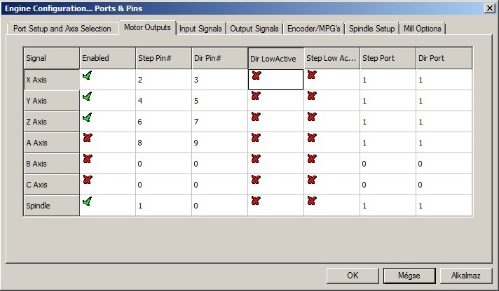

Invertálást meg az spindle step jelének a active low pipáját cseréld X-re
köszönöm a segítséget, tényleg activlow gond volt

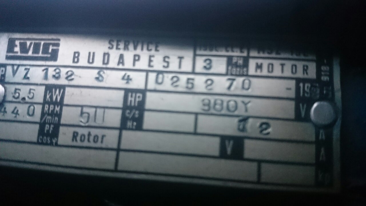

Van egy 1 fázisú freki váltóm mely 2,2kw os.
Vettem egy olyan esztergát amin egy 3 fázisú (nem 230/400) nem lehet deltába kötni) 5,5 kw os motor van,ezt üzemeltethetem hosszú távon a váltóról?Nem lesz baja semminek?
Persze tudom hogy nagy mértékben teljesitmény csökkenést jelentene a csillag kötés miatt de ugye ha jól gondolom akkor ez a jelen esetben nem gond mert a motor 5,5 ös a váltó pedig 2,2 es.
Köszönöm amsegitséget.
Mivel 3x400 volt helyett csak 3x200 voltal hajtod így az áramfelvétele is a körülbelül fele lesz.
5.5kW 400 volton 14 Amper.
Tehát számoljunk nagyvonalúan 8 Amperrel 3x200 voltról.
Az 8x200=1600watt körül lesz.
De a frekvenciaváltón általában megnézhető az aktuális kimenő áram.
11 Amperig nincs különösebb probléma és ez is csak a névleges terhelés amit rövid időre 150%-al túl lehet lépni (30sec)
Ha így birja vinni a motor a gépet akkor használd, ne agyalj !

Az már tényleg kevés,igy is szinte sovány vagyok a 2,2-vel.
És ha az a 30 sec nem 30?
Mondom nézd meg a motor által felvett áramot !
Hát pont azt nem látni rendesen.
12?
A frekvenciaváltók 120%-os terhelést 2 percig 150%-os terhelést 30 másodpercig probléma mentessen elviselnek.
Ezután állnak ki OVERLOAD hibával.
De ez némely ótvar típusnál eltérhet.
Nem a motor adattáblát nézd ! [#nevetes1]
Mondom a frekvenciaváltó kijelzi az aktuális áramot ! ( ezt nézd meg )
Alap beállításoknál a 2.2kW-os 11 Amper áramot ad le.
Ezt ha hajtás közben nem lépi túl az adott motorral akkor használd, ne agyalj !
Normális frekvenciaváltó tud vigyázni magára.
Kinai rosszokra ez ritkán igaz.
hajtsd meg a frekiváltóval és a frekvenciaváltóról olvasd le a felvett áramot..akkor már látni fogod kb elég-e.
Oké,köszi.
Holnap átprogizom hogy az áramot irja ki Hz helyett és megnézem.
Nem kinai,Egy Toyo Denki Japán váltó.
