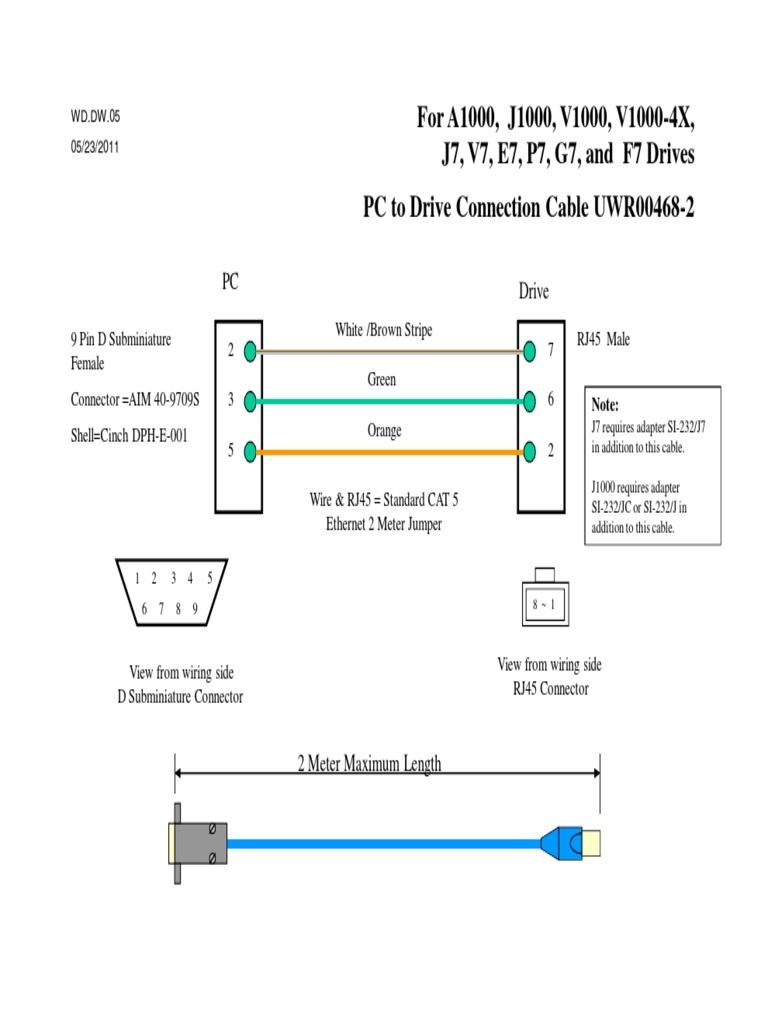

milyen kábelt használsz hozzá? illetve milyen kapcsolatot?
3 szál drót, RS232
Gondolom erről lenne szó
