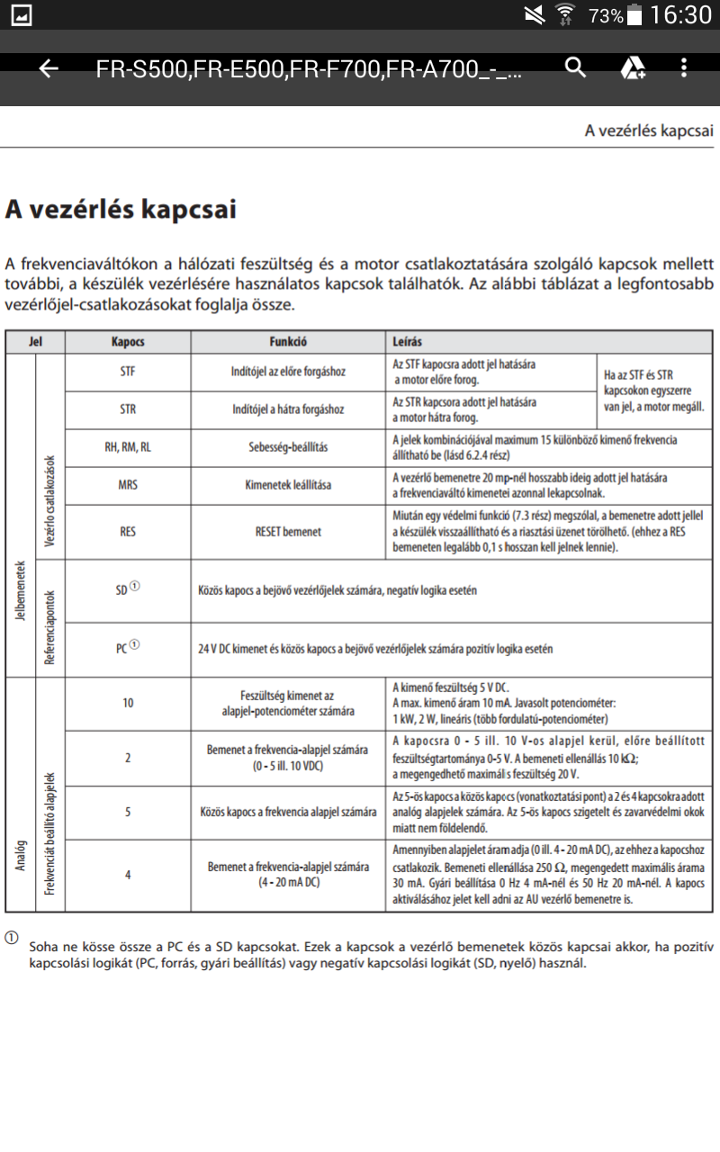

Sajnos olyan freki váltót vettem most aminél ha külső kapcsolóval inditok akkor nem enged a beépitett potival állitani,igy ki kell vezetnem egy potit.
A fúrógépem melett lesz a váltó,igy kapcsolgathatnám arról is de az sem megoldás mert akkor meg forgásirányt nem tudok váltani a saját kezelőfelületéről.

Azt írja, hogy:
A poti 1k Ohm ellenállású és 2W teljesítményű, lineáris jelleggörbéjű, több fordulatú típus.
(A 2 kapocs bemenet belső ellenállása 10k Ohm. Ettől kell egy nagyságrenddel kisebbnek lennie. Szerintem a 2,2k Ohm is megteszi, megy még a 4,7k Ohm is.)
5 kapocs a poti egyik vége. (Ez a test pont.)
10 kapocs a poti másik vége. (Az 5 kapocshoz képest +5V DC feszültség.)
2 kapocs a poti közepe, csúszkája. (Ezt állítod a potival 0-5V DC között.)
Köszi szépen György.
Akkor veszek egy 5k Ohm-ost,meg egy 10 eset,valamelyik majd jó lesz.
