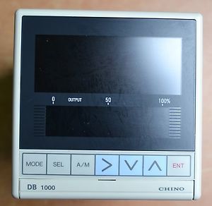

Egy ilyennel már meg lehetne csinálni mert ebben van PID és invertálható is a kimenet.

Vannak olyan váltók ahol invertálni lehet a bemenő analog jelet
Ilyennel Chino DB1000-el csináltam sörkollektorhoz ventilátor szabályzót kis 100 Wattos J7-es frekvenciaváltóval.
Vannak, de ritka, ezt is tedd hozzá ! [#papakacsint]
