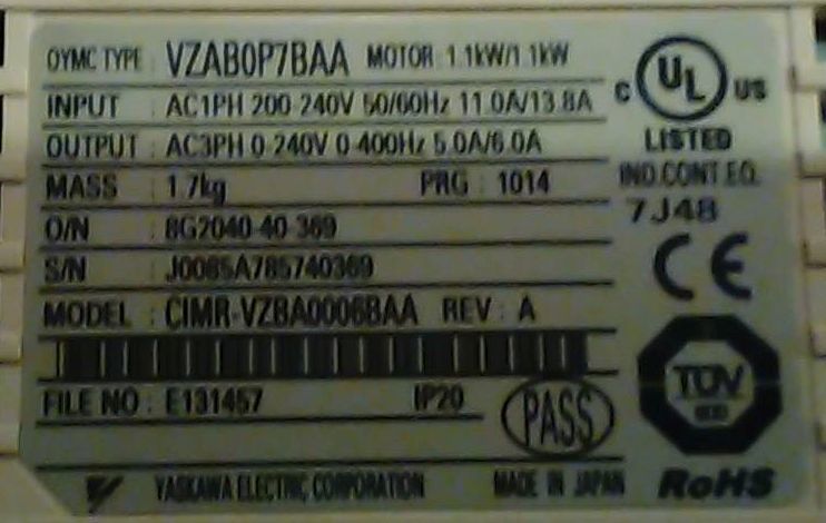

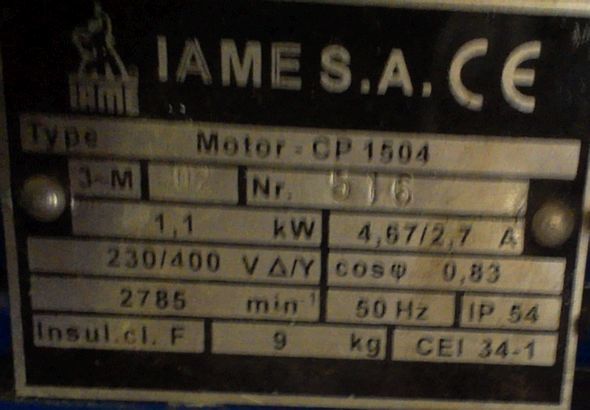

Yaskawa váltóknál pontosan hogyan kell értelmezni ezt a "Normal/Heavy duty" dolgot ? Mert pl. V1000 1.1Kw váltónál HD módban csak 0.7kw motorhoz ajánlják.
Azt gondolnám, hogy egy hobbi szalagcsiszológép hajtása 1.1kw motorral az nem HD, jól gondolom elég lesz ehhez a motorhoz ez a váltó ? [#pardon1]
tökéletes lesz a célra.
El ne felejts viszont deltába kötni a motort és úgy hajtani. ;)
