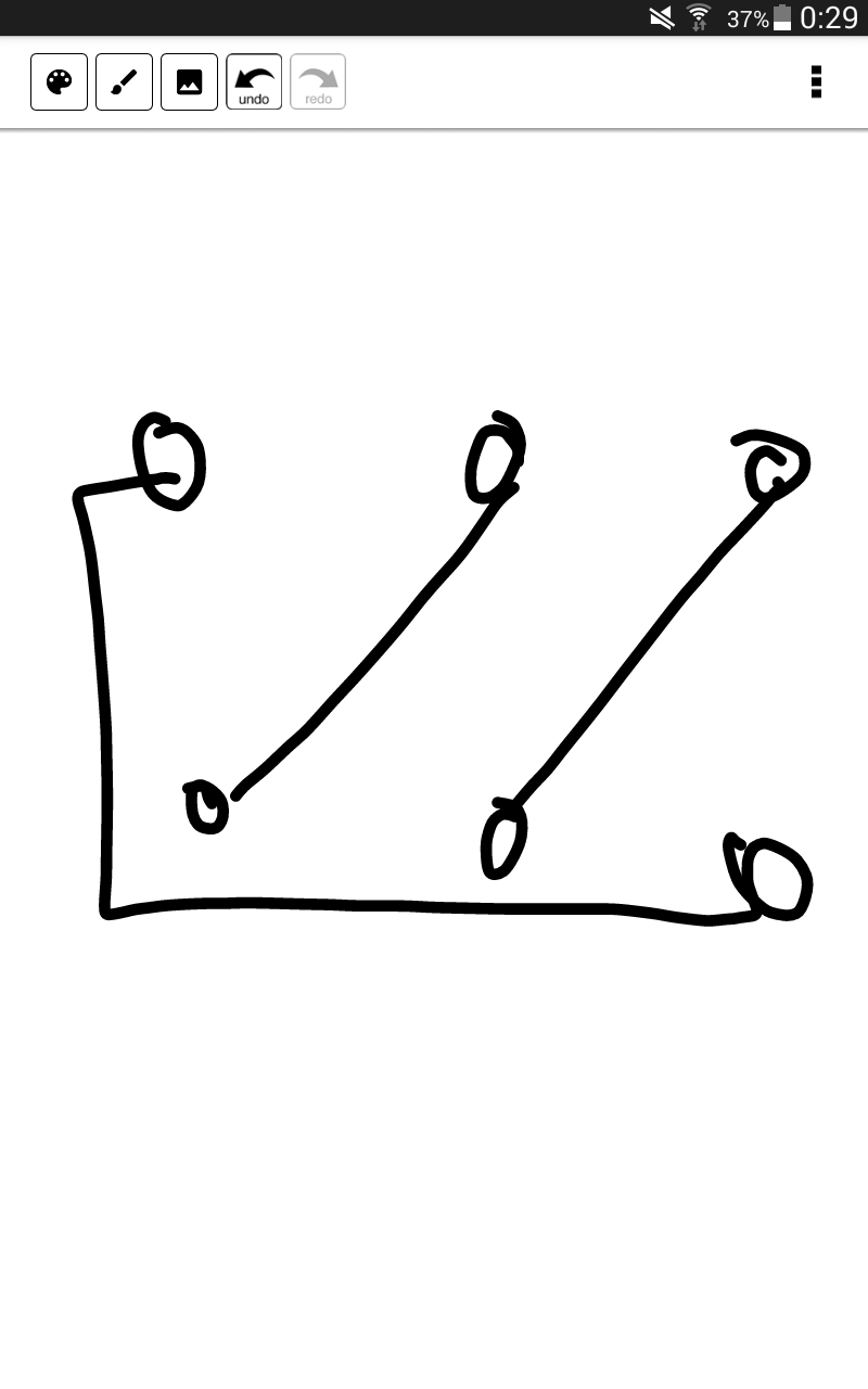

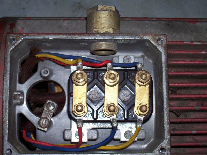

Akkor találkoztam hasonlóval ha a tekercsek bekötése nem megfelelő és delta kötésben egy tekercset így az áthidaló lemez rövidre zárja.
Csillagban természetesen a hiba nem derül ki 400 voltos használat mellet.
A képen jól látható a tekercsek eleje vége azonos színnel jelöltek.
Ha deltában egymással szembe kerül egy tekercs azt bizony rövidre zárja az átkötés és így indukálódó feszültség beterheli a maradék két fázist.
A hiba egyből adja magát, de csillagban semmi probléma, tehát lehet soha nem derül fény a kapocslécet bekötő balfaszságára.
Akkor a lemarad kép
Értem,tehát erre gondolsz?
Holnap vagyis ma megnézem,köszi.
Ja igen,mostmár látom a képet,elképzelhető hogy a gyárban összekeverték?
Pontosan, ez a jó kötés.
Leszeded az áthidalókat és a helyükön mérj ellenállást a kapocslécen.
Ha találsz vezetést akkor megvan a hiba.
Nem hiszem, hogy a gyárban, inkább aki variált valamit vele.
Mondjuk kinai szivattyúnál már szaladtam bele ilyenbe és azt még senki nem bontotta meg.
Tehát bármi lehetséges.
Kimentem megnézni,a tekercs bekötések jól vannak. :(
