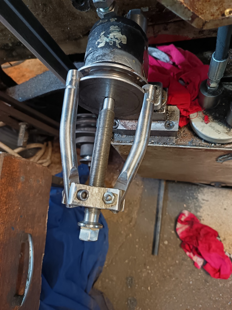

Kezdem a legelsővel kb:1995-96. Ennek azért kellett elkészülnie mert a gyári lehúzók nem fértek oda. A légyeg egy szivattyú lapátait kellet leszednem, de sehogysem fértem hozzá, csinálni kellet egy lehúzót amit lényegében rászereltem a lapátra.
Mind a három körmöt egyesével kellet behelyzni, aztán a menetes agyat, majd végül a menetes orsót.

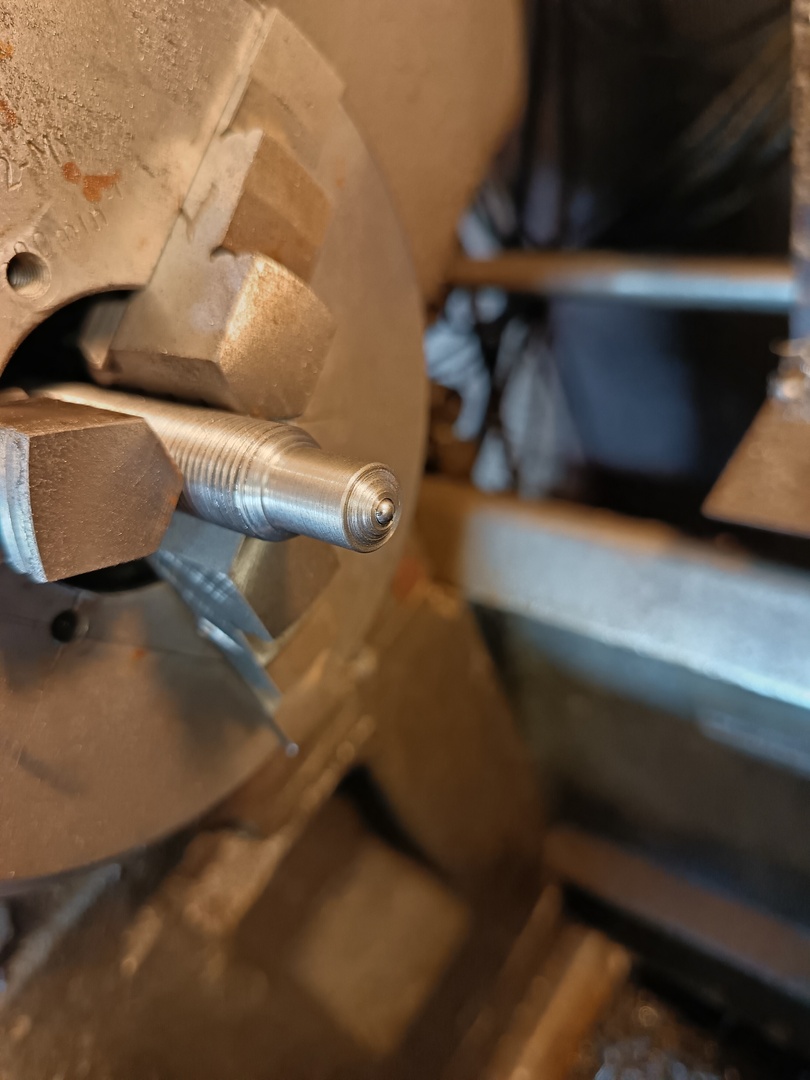

Na de akkor még nem volt marógépen, csak esztergám. Ez a lehúzó még most is megvan mai is használtam. Most kapott új menetes orsókat, az egyikben életem legkisebb golyólya van 3 mm-es.

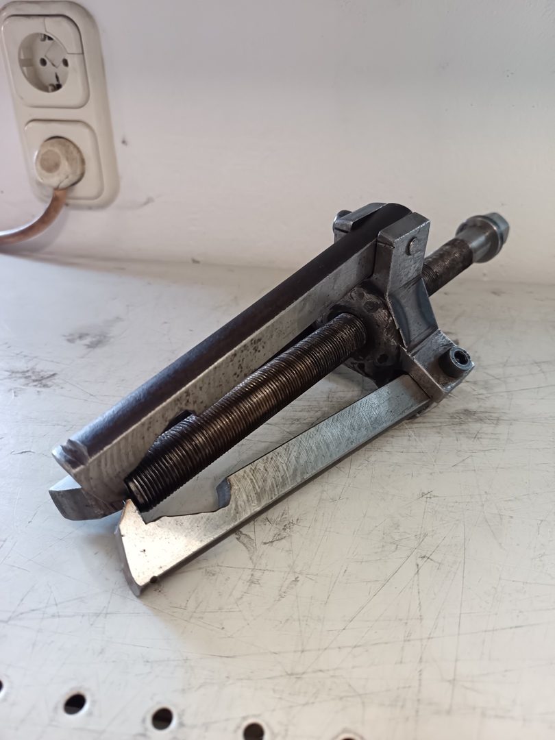

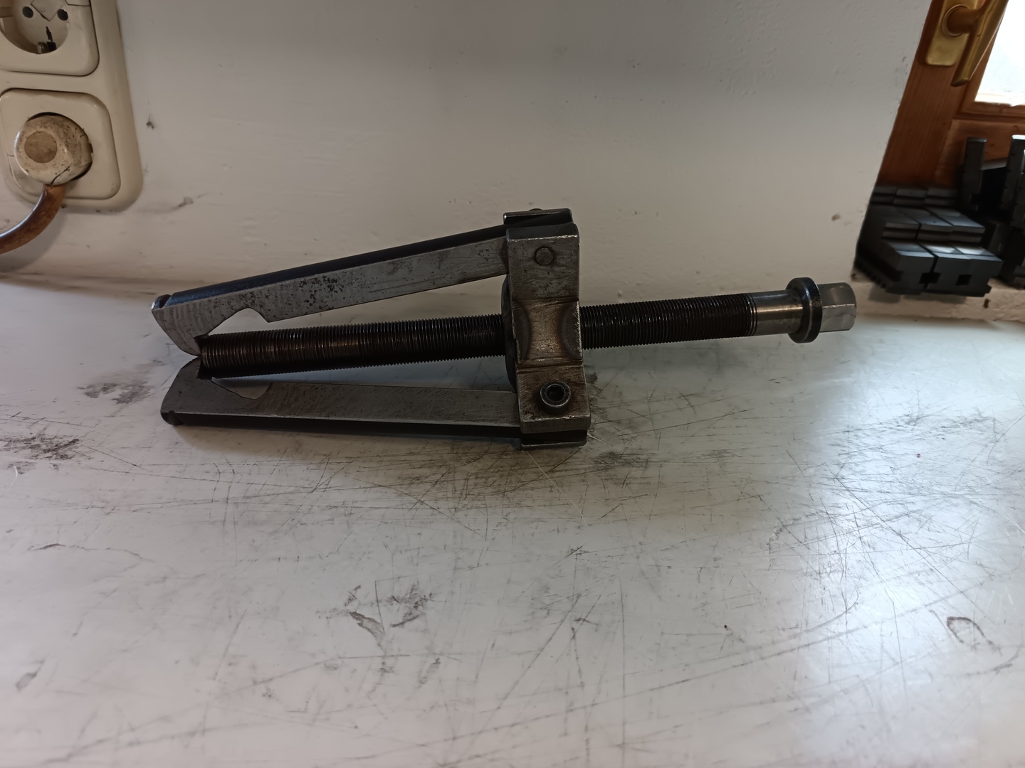

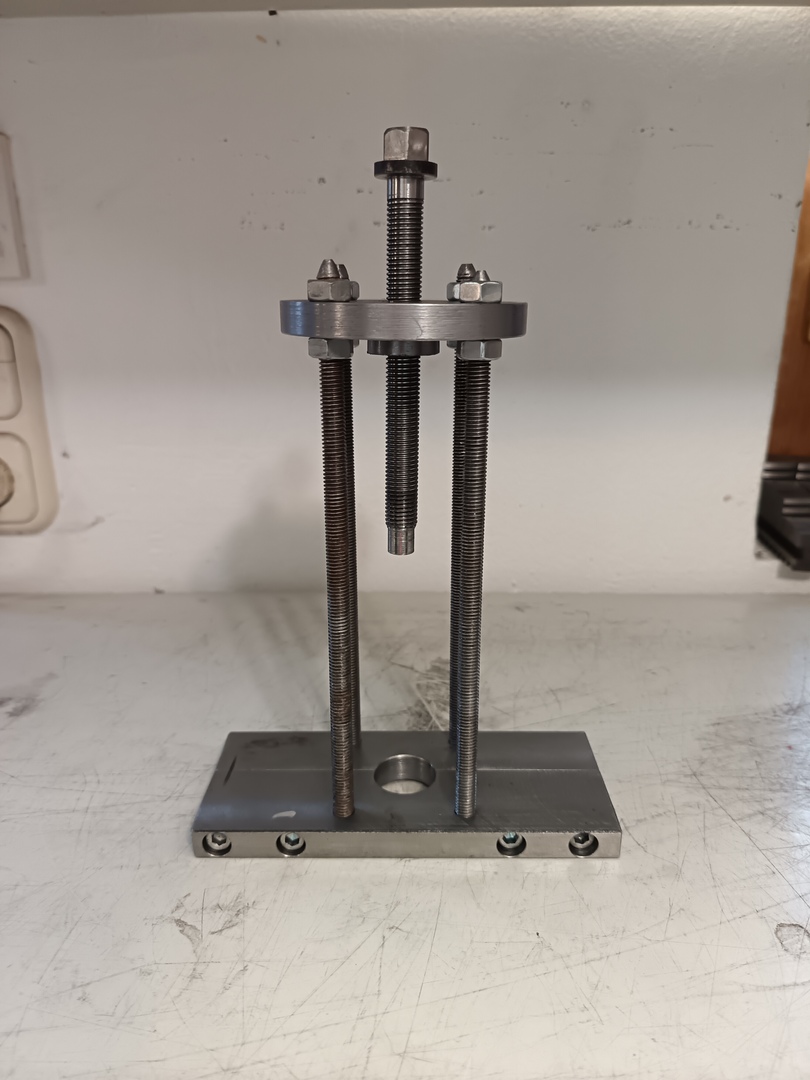

Itt a második. Kb:2000-2001 ben járunk. Ekkor vettem a marógépet. Ennek a csapágy lehúzónak azért kellet elkészülnie, hogy legyen a mühelybe egy erős strabíró lehúzó is. (A képen pont egy karcsú köröm lárható) Ehez a szerszámhoz van többféle menetes orsó is, lehúzó köröm is van több garnitúra. Ezek mind cserélhetők.
Ha valaki szeretne ilyet készíteni itt egy kis útmutató.
Lehúzó körmök: CRV3
Menetes orsó: 51CRV4 M22x1.5
Menetes agy: 52C (a beső része Crv3 nemesített)
Természetesen más anyagminőségekböl is össze lehet rakni.
Ezt is használom a mai napig is.

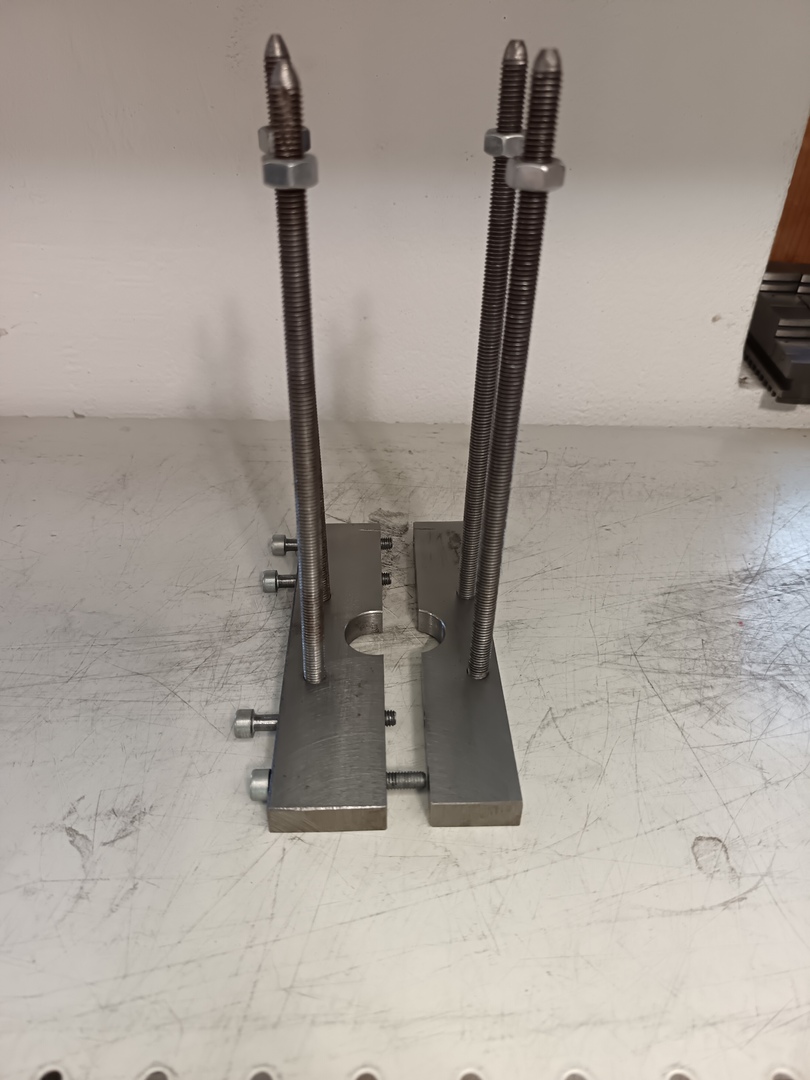

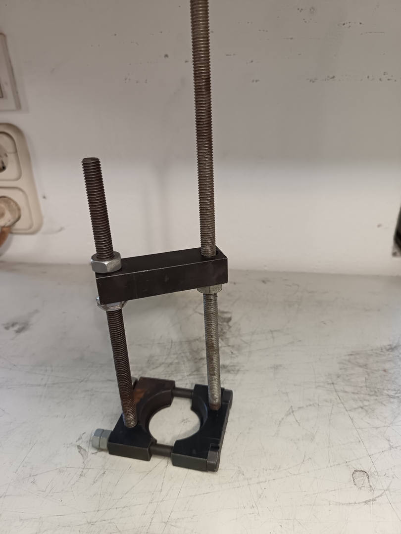

2001-óta csináltam pá lehúzót,ezek közzűl teszek fel néhányat (de ahogy látom nincs túl nagy érdeklödés) nekem ma is hoztak 2db gyári úszó-toló kapú görgő szettet, szét kellet szednem. Szerencsére megoldódott.
