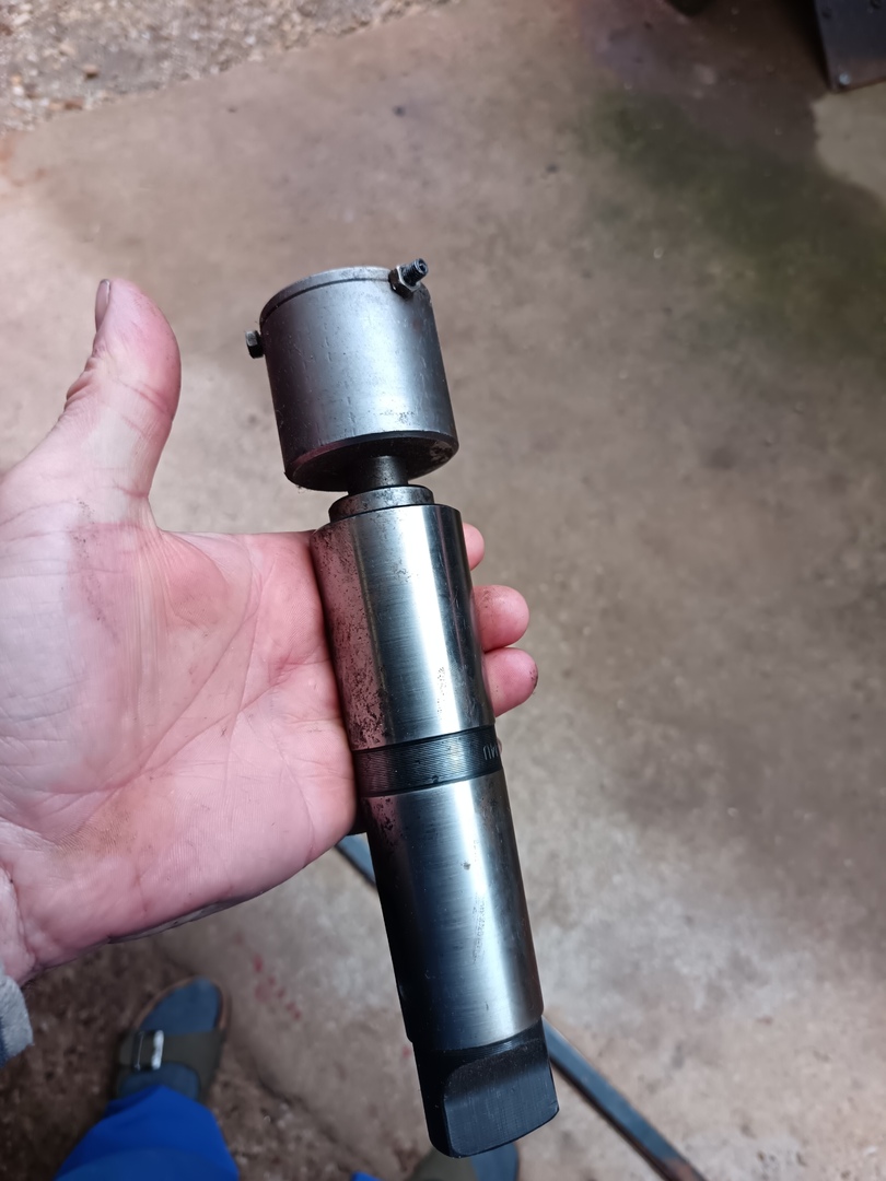

Lehetett volna a pitler fej is a megoldás.
sarktibsi
A metsző és a fúró között szerintem van némi különbség a megvezetési hosszban .
A kézi hajtóvas abban a felállásban ,nem meggyőző számomra .
A szegnyeregben vezetett teleszkópos befogó , legalább sugárirányban ad némi támasztást .
Keresztszán orsót , de báb nélkül .
Ott legalább , némi kopás után pontos lesz az  orsó közepe ,mert leginkább ott kopik .

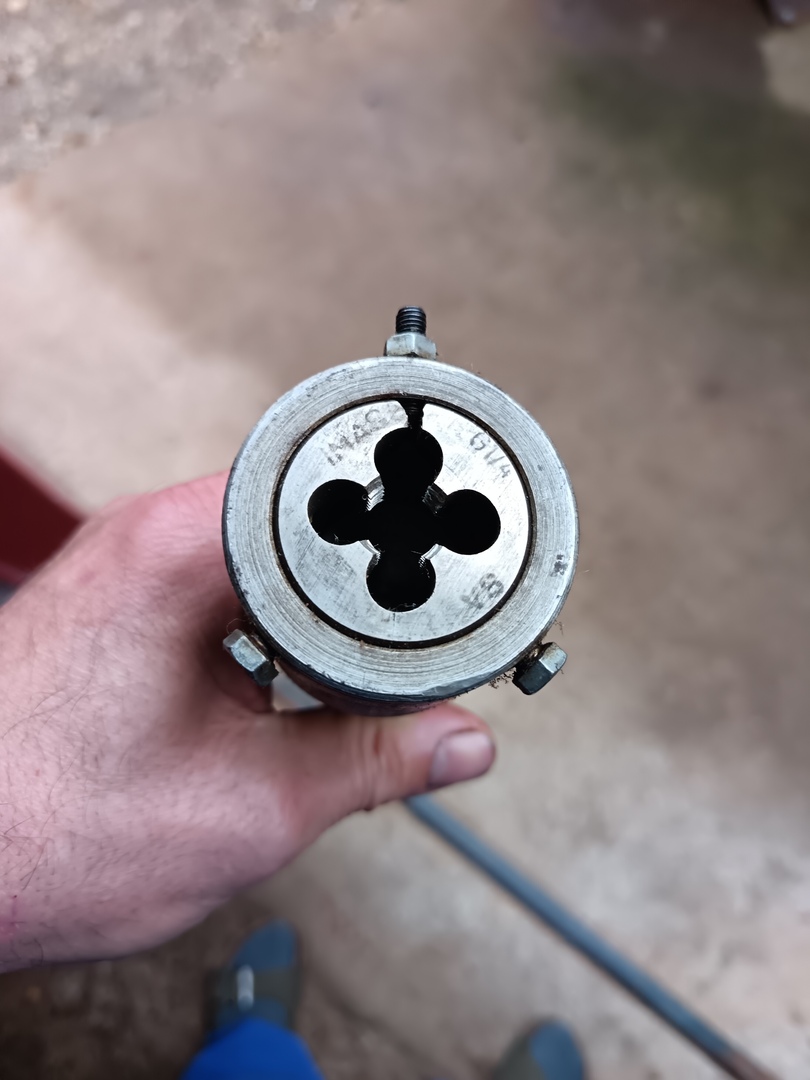

Tehát a lényeg , kivágod a menetet késsel , majd rátekered az anyát, ahol probléma van bejelölöd egy filccel.
Következő lépés: Elindítod a főorsó forgást majd kézzel rávezeted a kibővített menetmetszőt , mikor a problémás területre érsz egyerűen csak megfeszíted a hajtóvasat , ha mindent jól csináltál már is visz az orsóból pár század milit.
Lehet látni , hogy forgácsol. Ha lenne menet mikró meg is lehetne mérni. Na de az nincs.(legalább is nekem)

Van gyári megoldás:
https://www.perfortek.hu/t003004005006___menetmetszo_m_allithato_10736
Legközelebb, ha valós gondod lesz nem biztos, hogy segítenek! :) :(
Ha nincs bábod akkor rögtönözz egyet, pl a te esetedben egy vasdarabba fúrj egy lyukat és fogd fel a kereszt szánra és azzal kísérd a kést.  Fogást a 90 fokra befordított kéziszánnal vegyél. Macerás beállítani de pár darabnál elmegy.

Na ilyet sem láttam még közelről, biztosan jó is. Nekem csak régi katalógusom van abba még nincs benne. (gondolom nem régi fejlesztés lehet)
sarktibsi
Jó ötletnek tűnik , több darabnál biztosan megérné megcsinálni.
Nekem ilyen hasított 1/4-es van, legalább 20-25 éves példány. Nem most találták ezt ki.

A tiéd is valahogy így néz ki? Ja ezzel csak rövid meneteket szoktam készíteni. Amúgy szépen dolgozik, nem is szeretném elállítani.
