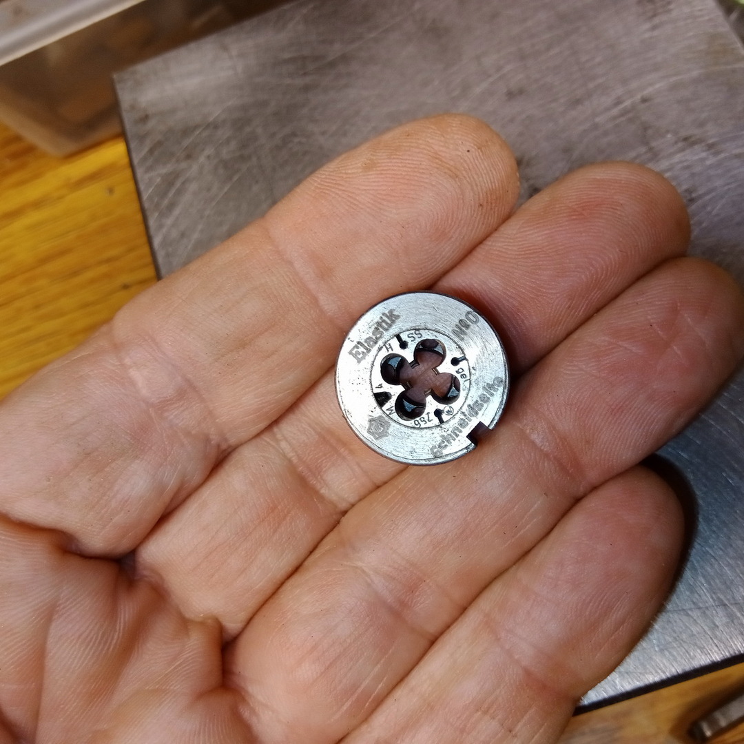

Még tanuló koromban került hozzám az első ilyen metsző 30+ éve, már akkor le volt harcolva.
sarktibsi

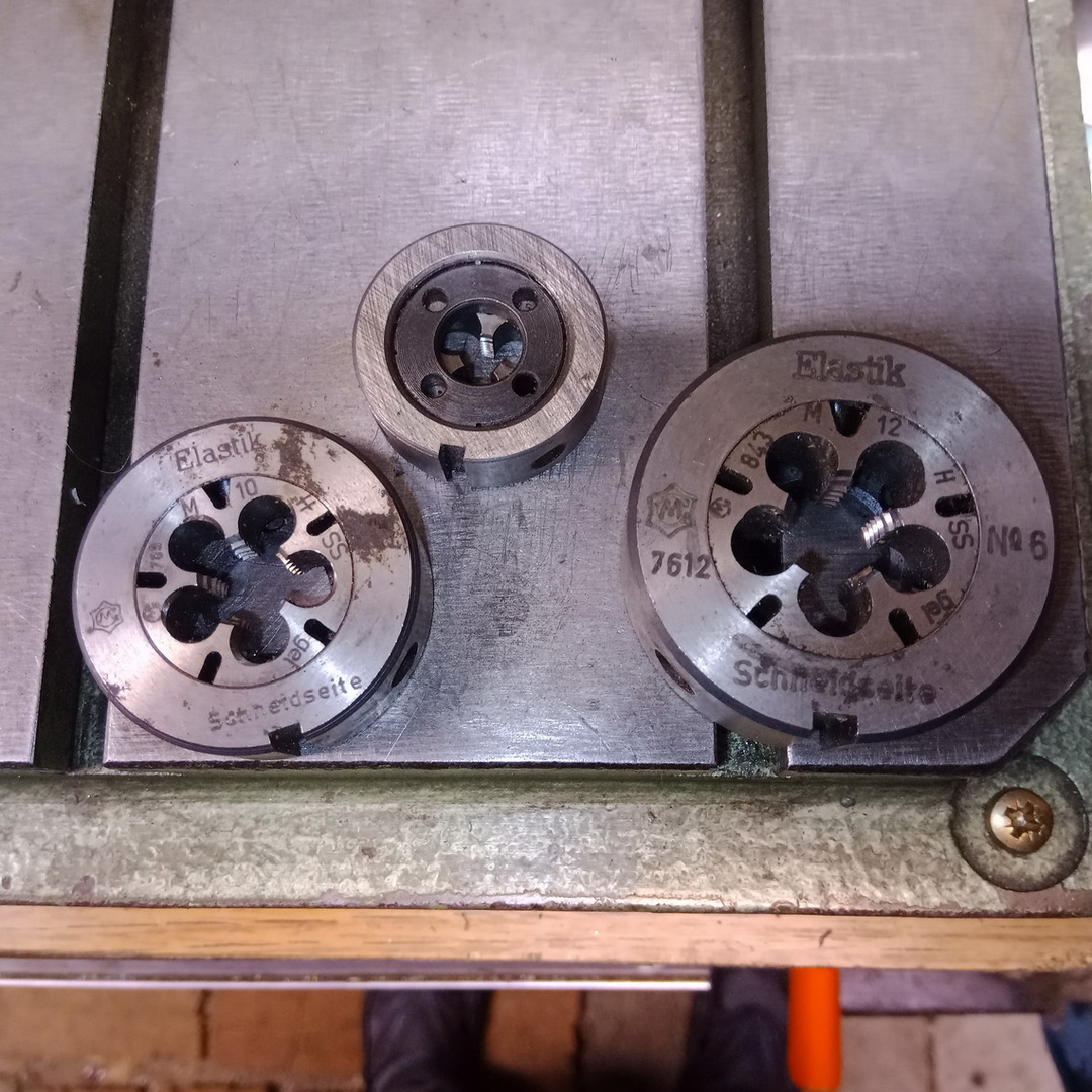

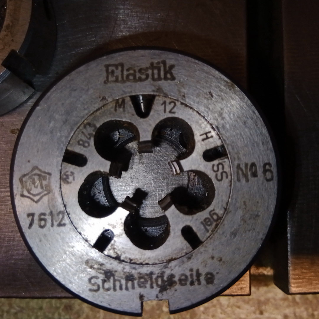

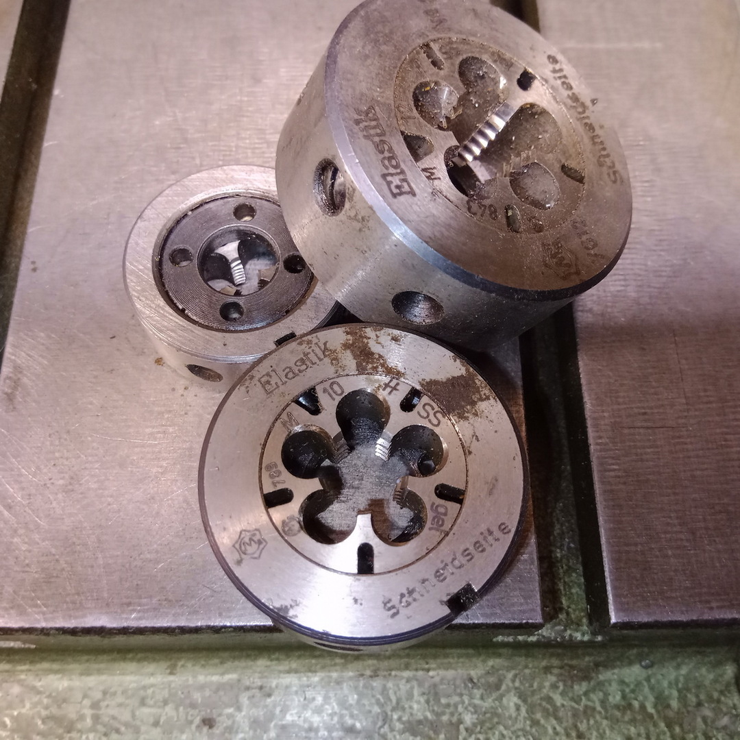

Én már egyszer megköszörültettem egy G 1/4 -est, síkköszörűn. A bekezdőkúp lett elköszörülve , ha jól emlékszem egy fél menetet hagytunk. Bevezetőkúpnak.
Egyébként a hasított metszőnek van professzionális megvalósítása is. Ezek itt állítható metszők, a hátsó menetes gyűrűvel a kúpos külső gyűrűbe szoríthatók
sarktibsi
Érdekes szerszámok , de jó , hogy van ilyen is.[#taps]

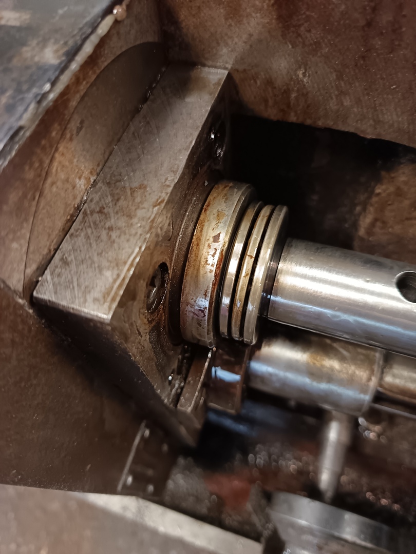

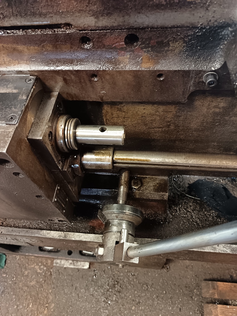

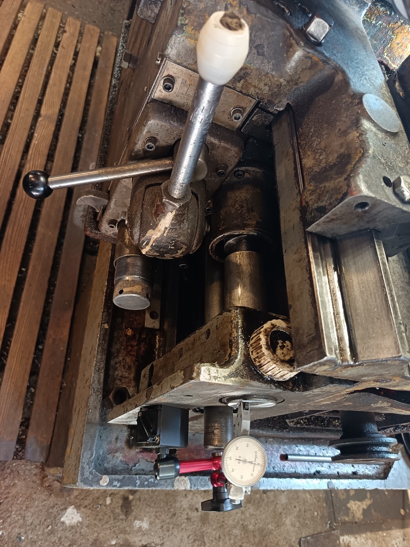

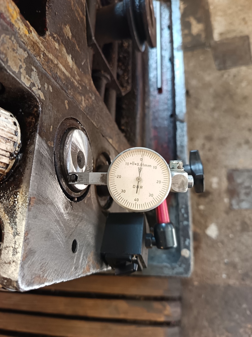

Ha már menetet vágunk (esztergakéssel) nem árt ha rendbe van a gép. Végeztem egy kis karbantartás. A mérőórám szerint, tengely irányba mozog a vezérorsóm. 0.2 mm
Na gyorsan szétszed, hiba kesesés, a nortonhoz kellett bereknom a hézgoló alátétet a támcsapágy mögé.
Szerencsére volt is hézagolóm, 1-2 órás munka az egész.
Bár csak minden ilyen könnyen megoldódna.
Végül is nem árt hogy hézagoltad, viszont a kotyogás sem okoz gondot hiszen egy irányba vágod a menet. Ugyanúgy kiesik a holtjáték mint a kereszt orsónál.
sarktibsi
Szeretem ha rendbe vannak a gépeim , azóta a főorsó kapcsoló kart is rendbe raktam , már ki volt szoposodva, a főorsó féken is állítottam kicsit. (szalagfékes) Így már sokkal kényelmesebb a menetvágás.

Ahogy elnézegetem ezeket spéci metszőket , szerintem ezt meg is lehetne csinálni.
Egy hagyományos metsző külső palástját megköszörülném kúposra, aztán már csak egy megfelelő befogót kellene csinálni hozzá.
Biztosan eltelne vele a nap.
