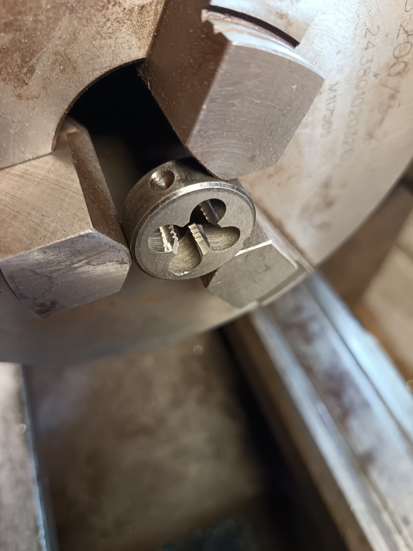

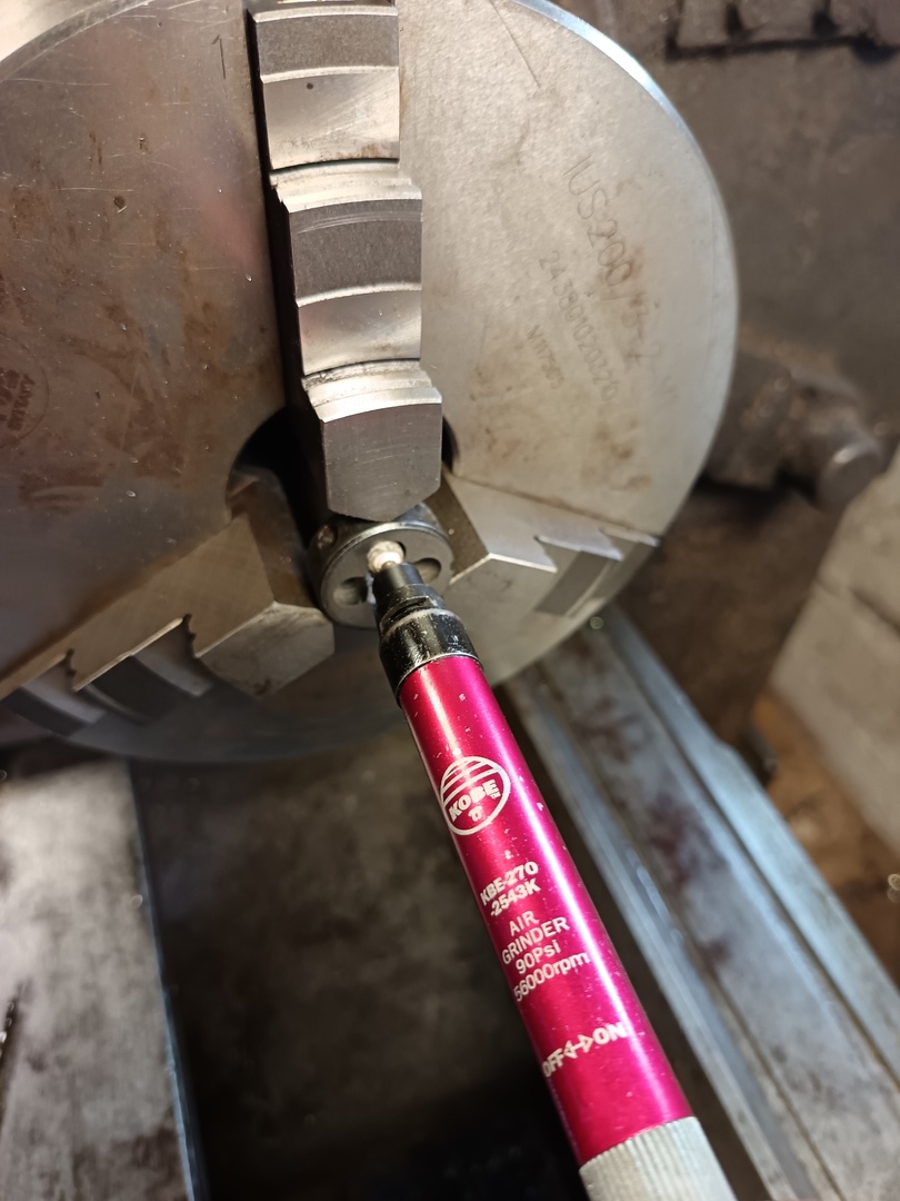

Itt egy példa a levegős köszörűkre (sokszor nagy hasznos tud lenni) A mai nap találtam pár db menetmetszőt , még apámtól örököltem , itt vannak a műhelybe már vagy 40-éve. Sajnáltam volna kidobni , inkább rendberaktam. Hellyel közel sikerült is  , igaz csak automata acélon próbáltam , remélem sokáig fogom használni.

Köszönöm szépen igyekszem. Nekem is anno a gyárban mutatták , odament az esztergályos az egyetemes palást köszörűhöz majd bekapcsolta a fortunát. Simán kézbe vette a metszőt majd manúálisan megélezte.

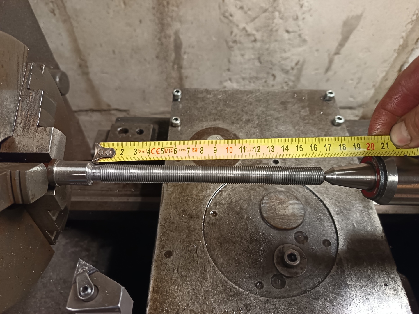

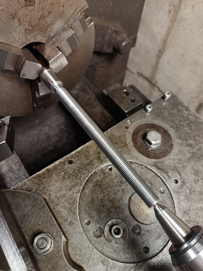

Ma egy kicsit elakadtam, így inkább kérdezek a töllem tapasztaltabb esztergályosoktól. Én ugyanis csak ritkán vágok menetet késsel, főleg ilyen hosszút.
M14x1.5 menet, illesztett, az anya sehol sem lötyöghet az orsón, a két vége jó is lett, a közepe környékén kicsit szorúl az anya.
Mit lehet ilyenkor tenni?
42CRMO-QT ez egy előnemesített alapanyag kB. HRC 30-35
sarktibsi
Az nem járható út , hogy rátekerek egy M14x1.5-ös 6g-és menetmetszőt , mert ugyebár ez a menet plússzos. Így a metsző mindenhol vinne belőle. (más tűrésű menetmetszőm nincs)
